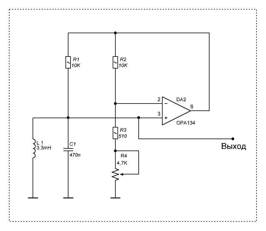

    Собрал LC генератор на микросхеме OPA134. Достаточно большой уровень гармоник. Кто может посоветовать в каком направлении двигаться для снижения уровня гармоник?
    Вместо R4 используется узел стабилизации амплитуды на оптроне H11F1. При уменьшении выходного напряжения уровень гармоник уменьшается. Минимальный уровень при сигнале 500 мв. Индуктивность намотана на стержне без магнитного экранирования. Поставил индуктивность с магнитным экранированием результат не изменился.

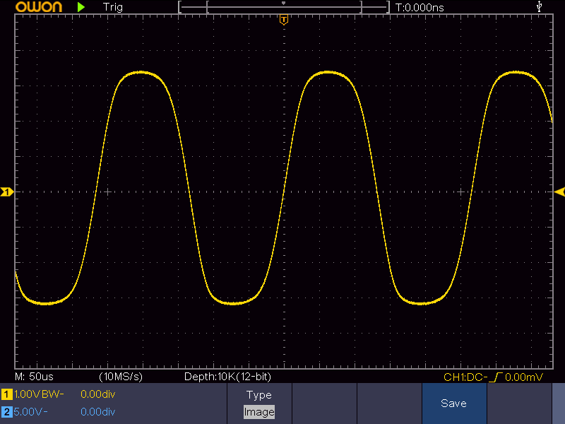

    2 рисунка с выходным напряжением 2500 и 250 мв соответственно.

    Форма сигналов на выводах 3 и 6 микросхемы.
