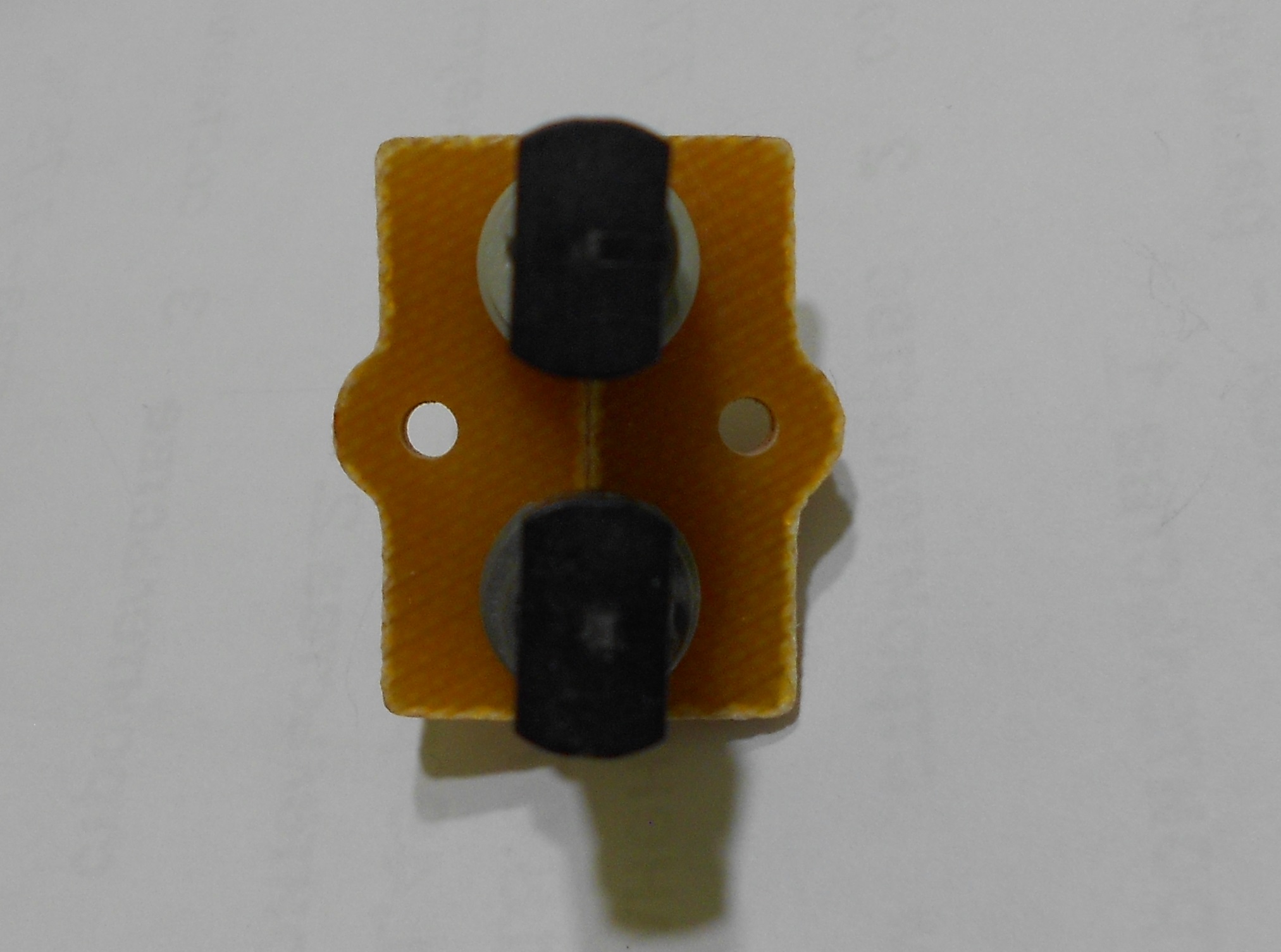

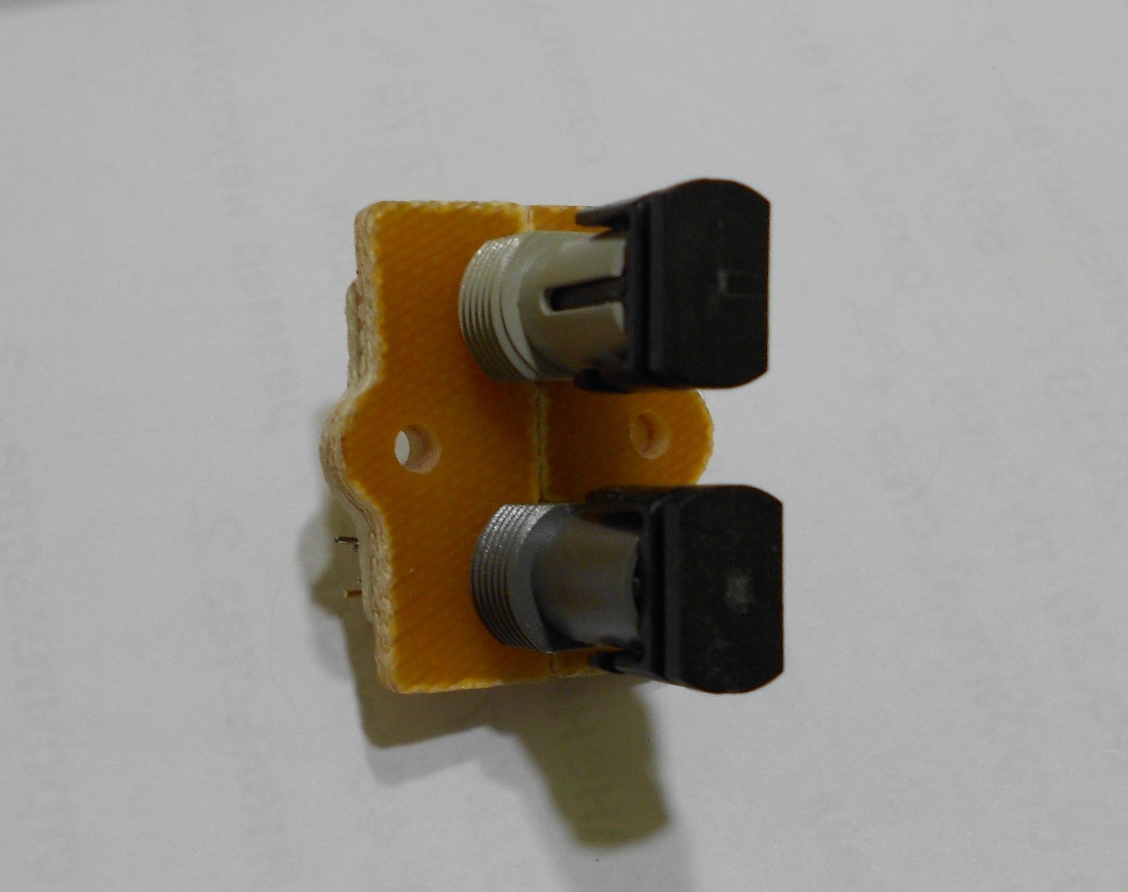

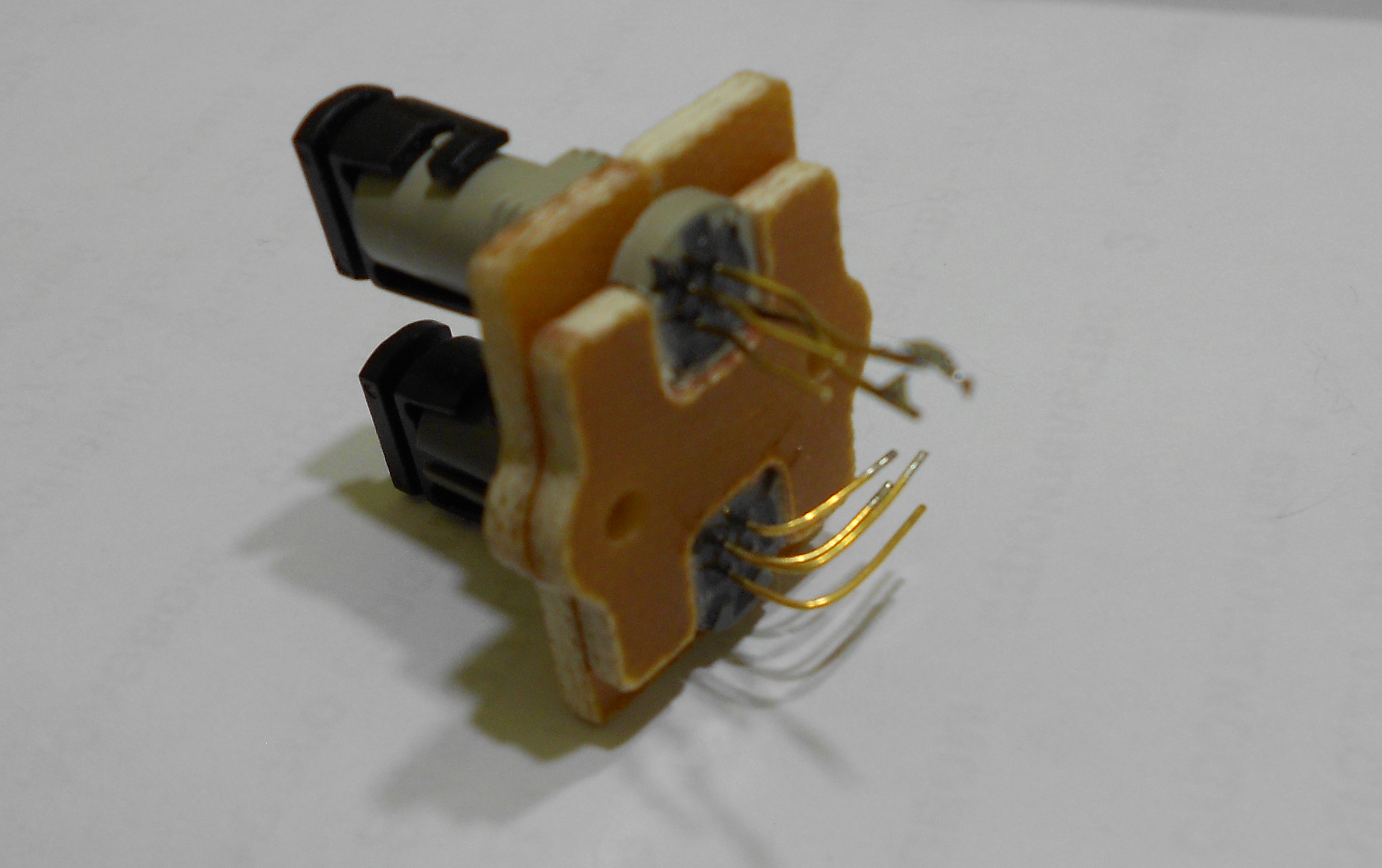

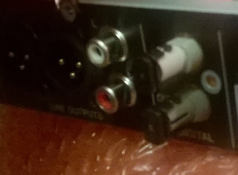

    Продолжаю эксперименты. С Али пришел приемник 2418 (вышел меньше 1000 руб с доставкой, правда, это с купоном, без него около 1200 руб.) и оптический кабель 62.5/125 um (тоже с Али, около 300 руб. за 10 м duplex (двойной, который легко разделяется на два одинаковых), т. е. получается 150 руб. за 10 м кабеля). В прошлый раз кабель был 50/125 um, поэтому решил их сравнить. Выше я забыл написать, что у приемников имеется полезная штука в виде выхода RSSI, т. е. можно контролировать уровень поступающего сигнала. Все оказалось по даташиту, кабель 62.5/125 um имеет однозначное преимущество (не менее 3 дБ). При постоянном токе через диод передатчика 22 мА, напряжение на выходе RSSI передатчика составило около 23 мВ (на 2 кОм). Еще добавлю, что не менее 3 дБ можно выиграть, если применить передатчик 1415 (аналог 1414 повышенной эффективности). Все это при обычном применении не нужно, т. к. мощности и так с запасом хватит, но вот если делать "пассивный" переходник AES/EBU на оптику, то целесообразно применить передатчик 1415, если амплитуда выхода AES/EBU конкретного устройства ближе к нижнему порогу стандарта.
    Кроме того, я решил переоборудовать один из имеющихся у меня аппаратов, заменив обычные коаксиальные вход и выход на такие оптические. Чтобы исключить "колхоз" был разработан и изготовлен специальный крепеж (меcта в результате такой оптический модуль занял еще меньше, чем блок двойного RCA):

    Старый знакомый Аватар для Xameleon
    29.12.2011
    WOT
    553
    По умолчанию Re: Альтернатива Toslink на приборах Avago (Broadcom)
    Дорогое применение для аудио имхо
