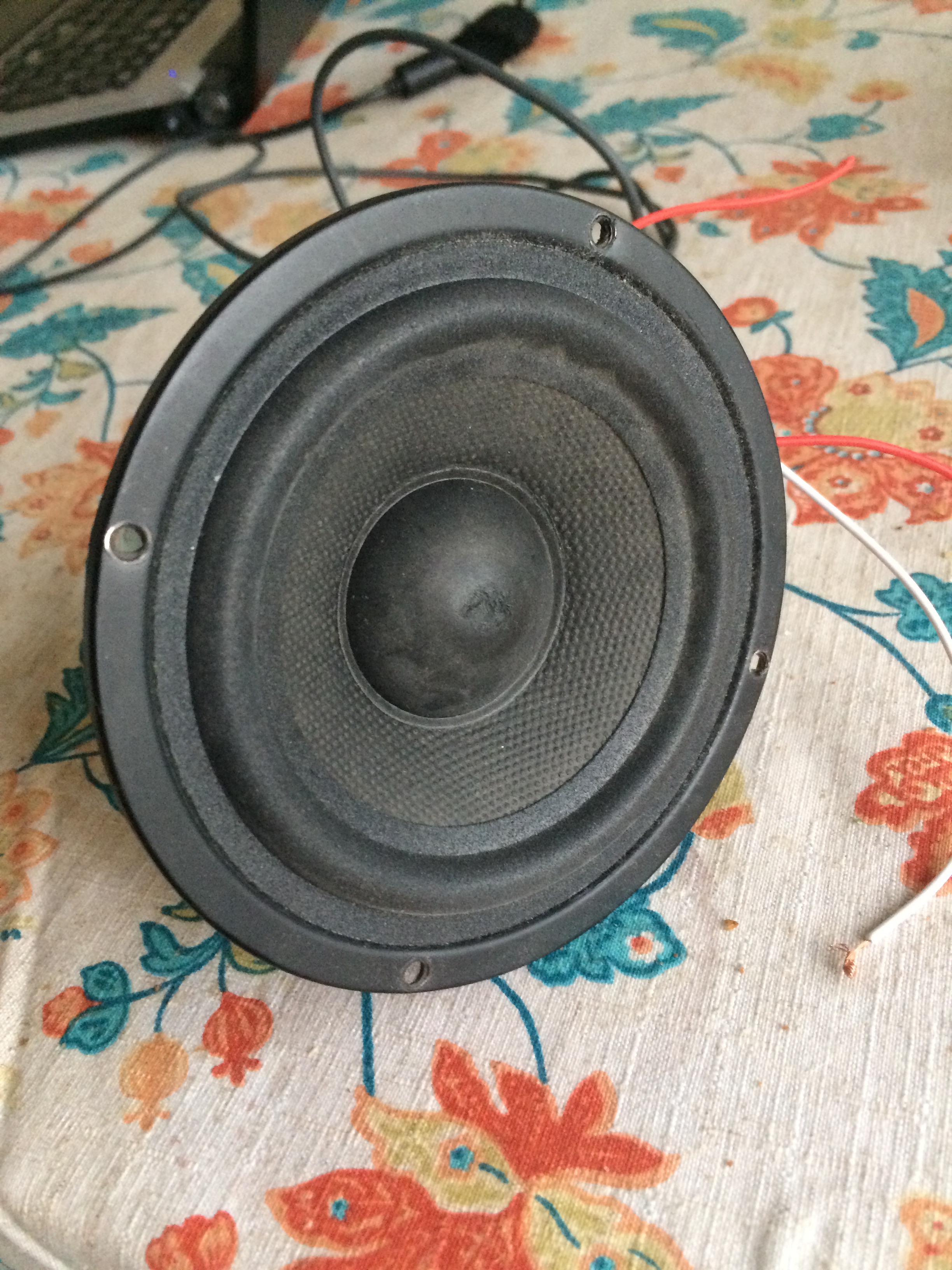

    Добрый всем день!
    Имеются 4 вот таких динамика, сч:
    Параметры: Fs=97,Qts=0,67,Vas=1,74, диффузор 80мм, BassBox рекомендует для них фазоинвертор.

    Хочу сделать из всего этого две напольные колонки по 4 широкополосника и 2 сч. Будет ли все это играть в ФИ, если за основу расчета взять параметры сч? Не будет ли проблем с широкополосниками?

    И что? Прямо так и пишет: Рекомендую фазоинвертор!)))
    Не может он Вам ничего рекомендовать с такими параметрами. Динамики для радиоточки.
    А если уж будете делать на них колоночки, то объем СЧ от НЧ нужно отделять всегда. Это как правило хорошего тона при построении акустических систем.
    Кроме того ... Те что Вы именуете широкополосными динамиками как раз СЧ в чистом виде и есть.
    И еще одно замечание. Чтобы как то это все согласовать нужно знать чувствительность динамиков и их сопротивление.

    Я посмотрел много фото самодельных корпусов 2-3 полосных колонок, везде почти общий объем. Разве это критично? Может тогда проще их засунуть засунуть в общий ЗЯ?

    В этих вопросах не бывает "может быть", "проще" или "критично". Акустика не делается по фото, на глаз, по дизайну.
    И тем более, из мусорных динамиков если планируется пройти весь путь в постройке акустической системы.
    Словом, нужно знать тентуру планеты.
    Вам зачем это все городить? Цель какая? Есть стойкое ощущение, что вы многое не дооцениваете и многое переоцениваете
    Плохо смотрели.
    Полосы всегда в раздельном объёме должны быть.
    Выкиньте всё это. Ничего хорошего с вашим подходом не выйдет.
    У вас даже ВЧ динамика нет.
    ---------- Сообщение добавлено 07:05 ---------- Предыдущее сообщение было 07:03 ----------
    А если что и выйдет. то извините это не акустика, это ведро с динамиками. Играть как-то конечно будет, но на этом форуме совсем другие подходы к проектированию АС. Так что тут поддержки вряд ли получите.

    @mAxSpace, @tahmasib, цель - попробовать что-то сделать своими руками без претензии на высокий класс, у меня опыт сборки двух простых усилителей и колонок, я в этом деле новичок.

    По поводу разделения объема понял - правильнее отделить НЧ от СЧ+ВЧ.
    Сопротивление всех динов - 4ом, ВЧ - 6ом. Чувствительность неизвестна.
    Вопрос о частотной фильтрации решу аудиопроцессором tda7719, работает по шине i2c, у меня их два лежит. Одним могу резать канал на НЧ, вторым на СЧ+ВЧ.
    Я как раз и хочу потренироваться на "мусорных" динамиках, чтобы позже опрбовать навыки на чем-то более качественном)

    dims, ну вот и потренируетесь. Только нужно освоить акустические и электромеханические измерения.
    Еще лучше и ВЧ отделить от СЧ.
