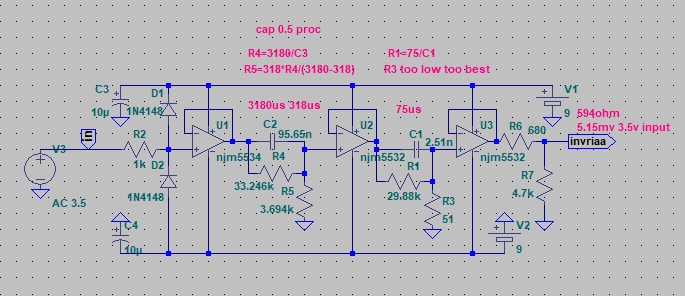

    Инверсный фильтр RIAA -полезная при настройке фонокорректоров вещь.
    На базе активной инверсной enhance RIAA(усовершенствованная RIAA) описанной здесь
    ссылка https://next-tube.com/articles/eriaa/eRIAA.pdf
    был спроектирован активный инверсный фильтр стандартной RIAA с тремя тау-3180мкс,318мкс,75мкс.
Название:	Схема активного фильтра   инверсной RIAA.jpg

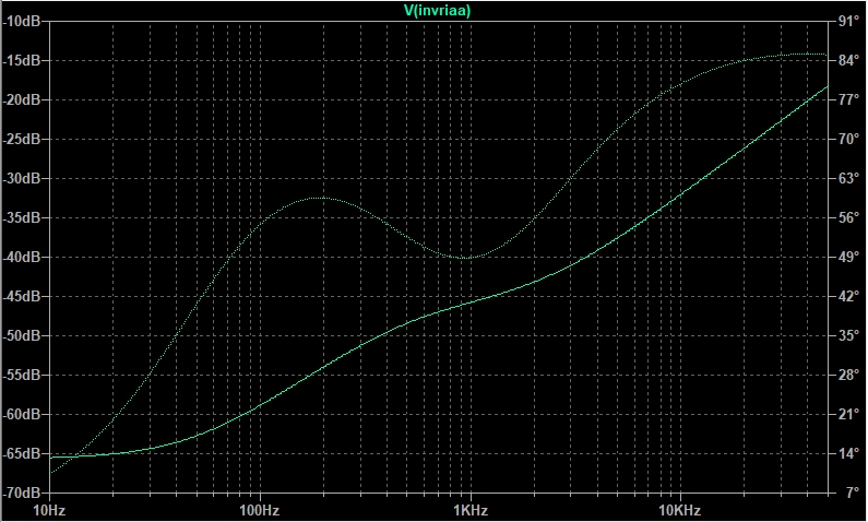

Название:	инверсная RIAA на выходе фильтра.jpg

    Четвертая тау присутствует,но сведена к минимуму и оказывает малое влияние на форму АЧХ лишь на высоких частотах.

    На вход подается синус амплитудой 3.5в.На выходе амплитуда около 5мв.
    При других значениях R1 фильтра 75мкс ,выдерживаем соотношение R1/R3 .
    Если генератор не развивает 3.5в вместо входного повторителя используется схема инвертирующего усилителя с необходимым
    коэффициентом усиления .Злоупотреблять не следует и нужно проконтролировать, чтобы сигнал на его выходе не ограничивался.Погрешность на ВЧ несколько возрастет.
    Схема инвертирующего усилителя.
Название:	усилитель для входа 1В.jpg
    Для настройки МС корректоров меняется коэффициент выходного делителя.
    Требования: входная ИС-широкополосная, вторая-малошумящая, способная работать на 600 Ом, выходная-малошумящая.Остальные рекомендации по выбору деталей в оригинале статьи Евгения Карпова (ссылка выше).
