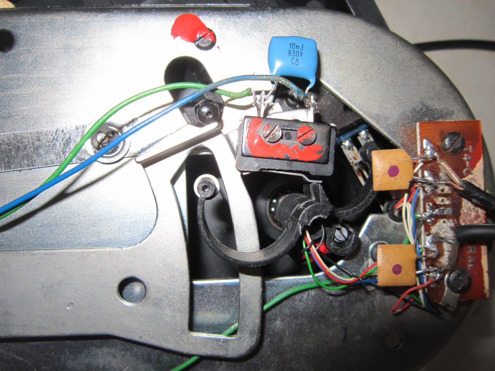

    Идея - избавиться от микропереключателя, прекращающего подачу питания на привод двигателя после парковки тонарма, не оставляла меня с момента, когда я решил произвести юстировку механической части проигрывателя. В процессе обследования было обнаружено, что пружинный контакт микропереключателя оказывает слишком большое давление на рычаг тонарма, что в результате порождает заметную центробежную скатывающую силу, прилагаемую к игле считывающей головки. «Танцы с бубном» вокруг штатного антискейтингового устройства, приемлемого результата не принесли. Далее практика.

    Механическая часть:

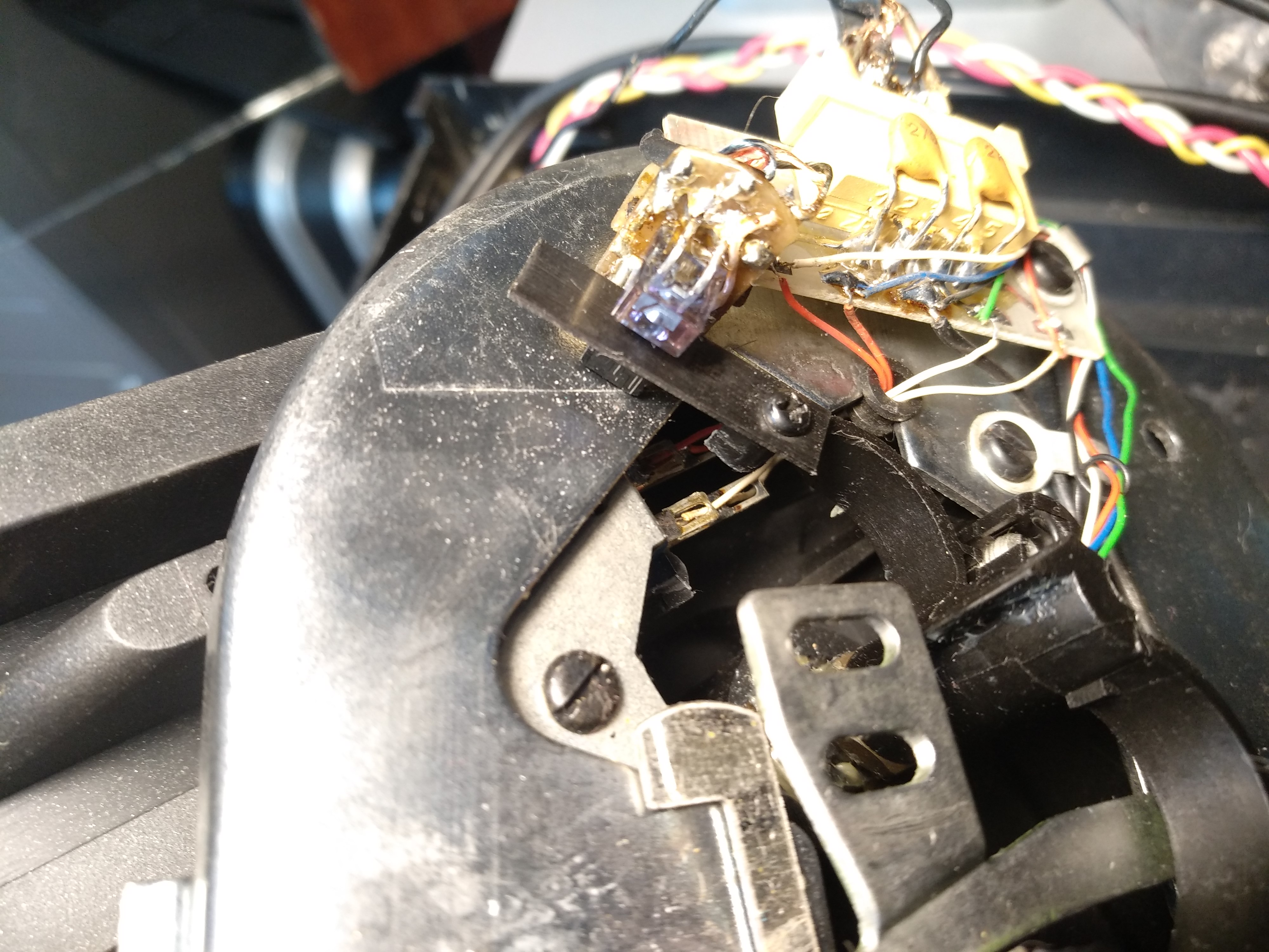

    Флажок размыкателя крепится в существующее отверстие конца одной из дуг пластмассовых поводков тонарма.

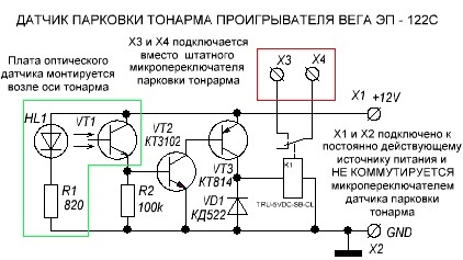

    Принципиальная электрическая схема.
Название:	Датчик парковки тонарма ВЕГА_ЭП-122С.JPG

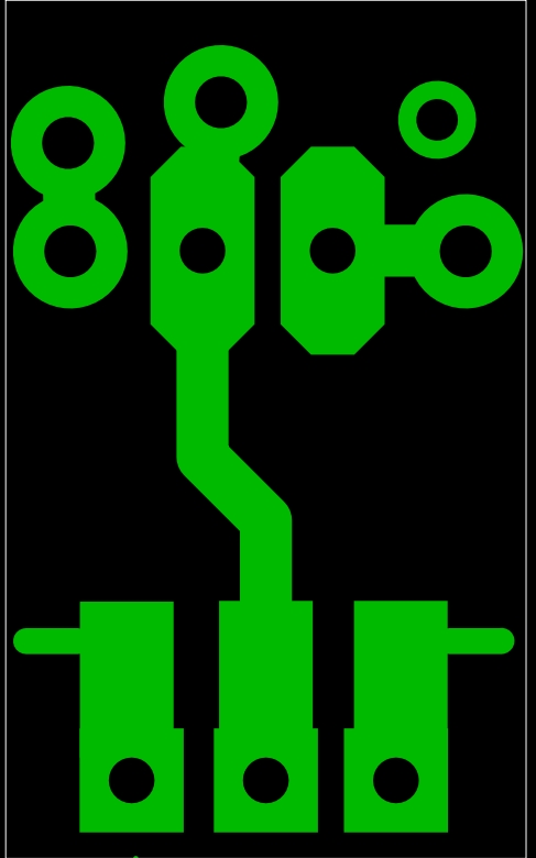

    Плата датчика
    Зелёные дорожки разводятся "с лица". Синие - "со спины". Светодиод и фототранзистор из компьютерной "мышки" монтируются "с лица". Резистор паяется "со спины", напротив светодиода.
    Крепление изготавливается из двустороннего фольгированного стеклотекстолита и имеет форму вопросительного знака. Припаивается перпендикулярно большой площадке со спины датчика. Датчик крепится под один из винтов оригинальной контактной площадки, на которую сводятся сигнальные провода из тонарма. (Смотри фото в начале статьи)
    Платы в формате Sprint-Layout.

    Всё проверено, работает стабильно. Скатывающее усилие отсутствует. В антискейтинговом устройстве больше нет необходимости.
