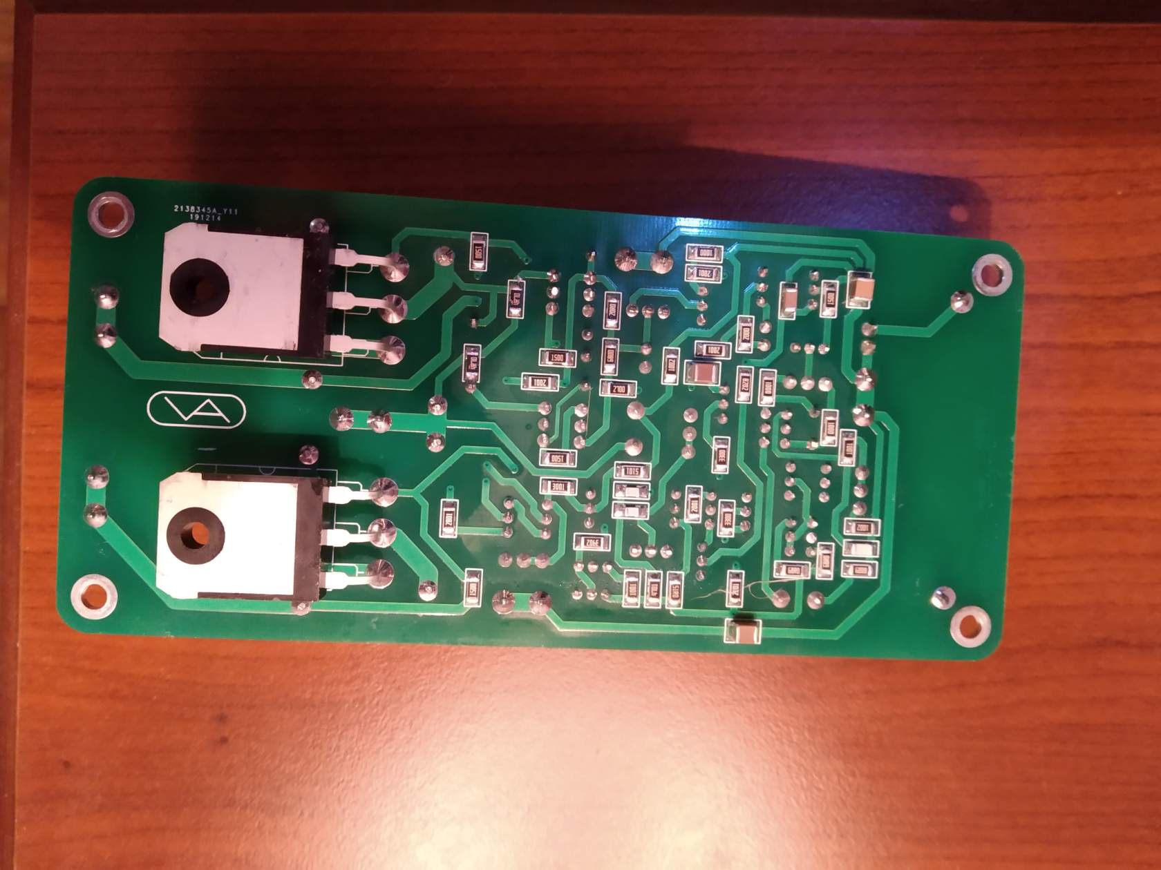

    Фото первого готового усилителя.
ID:	372043 Нажмите на изображение для увеличения.
    Мощность при входе 1в на нагрузке 4ом 2*120вт
    kr(4ом 100вт)=0,02 %

    Цитата Сообщение от Валентин87 Посмотреть сообщение
    Особое внимание уделено топологии печатной платы.
    и где это увидеть?
    Аватар для Валентин87
    22.03.2012
    151
    По умолчанию Re: УНЧ "OVATION"
    Это коммерческая тайна) Суть в том что правильно разведены земли усилителя и блока питания, а также их правильное соединение ,что позволило обойтись без полигонов которые не очень хорошо влияют на звук.
    Но в книге Селфа по этому поводу есть много информации .
    Последний раз редактировалось Валентин87; 14.05.2020 в 10:20.
    Завсегдатай Аватар для dekko
    05.04.2006
    5,948
    Это коммерческая тайна.
    тогда Вам в другой раздел или на другой форум

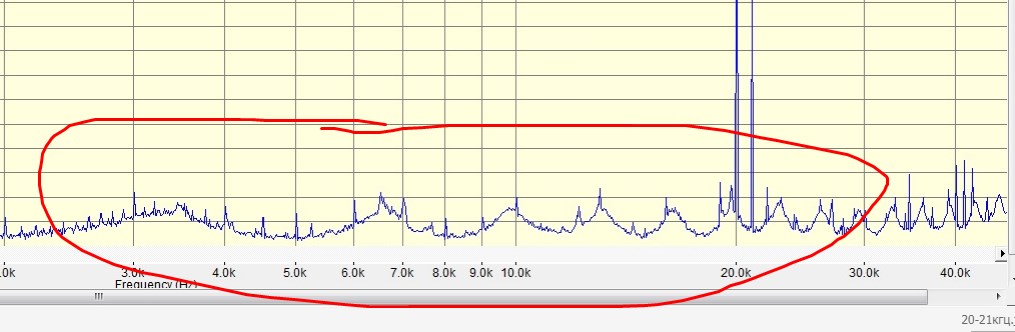

    знаете, я и сам своего рода ученый (с) если вы поняли про что я.
    У вас ИМД тест, а высчитывается ТХД.
    Ну и измерения с делителем для УМ мягко говоря имеют свои особенности.
    Можно привести контрольные уровни -100,-110, -120, -130.
    Просто еденичная синусоида с таким уровнем, что бы определить где фактически находятся эти уровни.
    Завсегдатай Аватар для bogl
    30.03.2014
    Мордовия.
    1,400
    Я делал измерения чисто для себя и их можно было не выкладывать. Давно уже на эти измерения многие забили. По мне главное что усилитель играет очень ровно во всем диапазоне. При этом ни чего не выпячивает. Очень хорошая проработка деталей .Слышно даже мелкие нюансы чего на других усилителях я не слышу.
    22.03.2012
    151
    Доброго времени. учтем ,немного позже сделаем корректные измерения .
