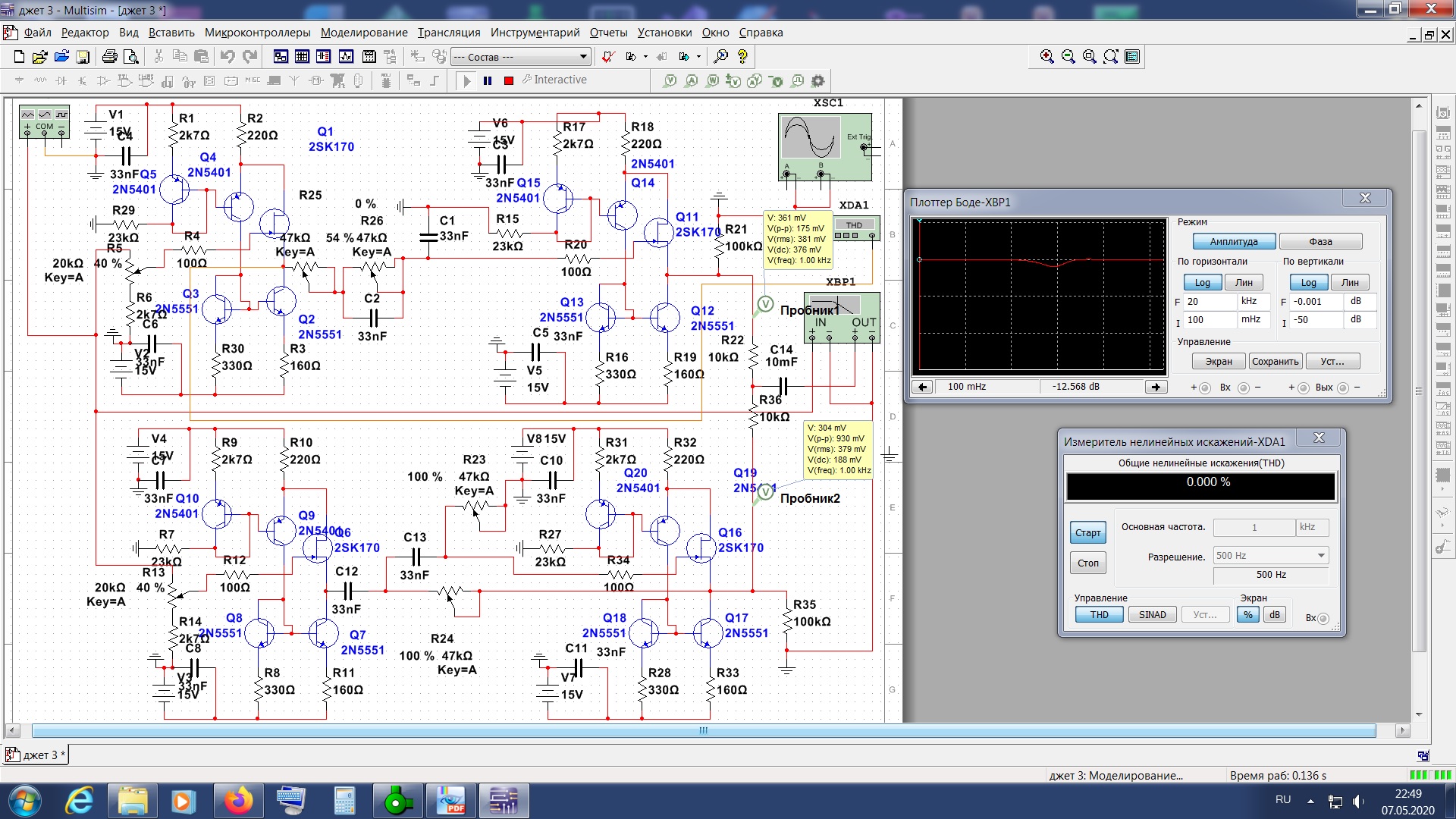

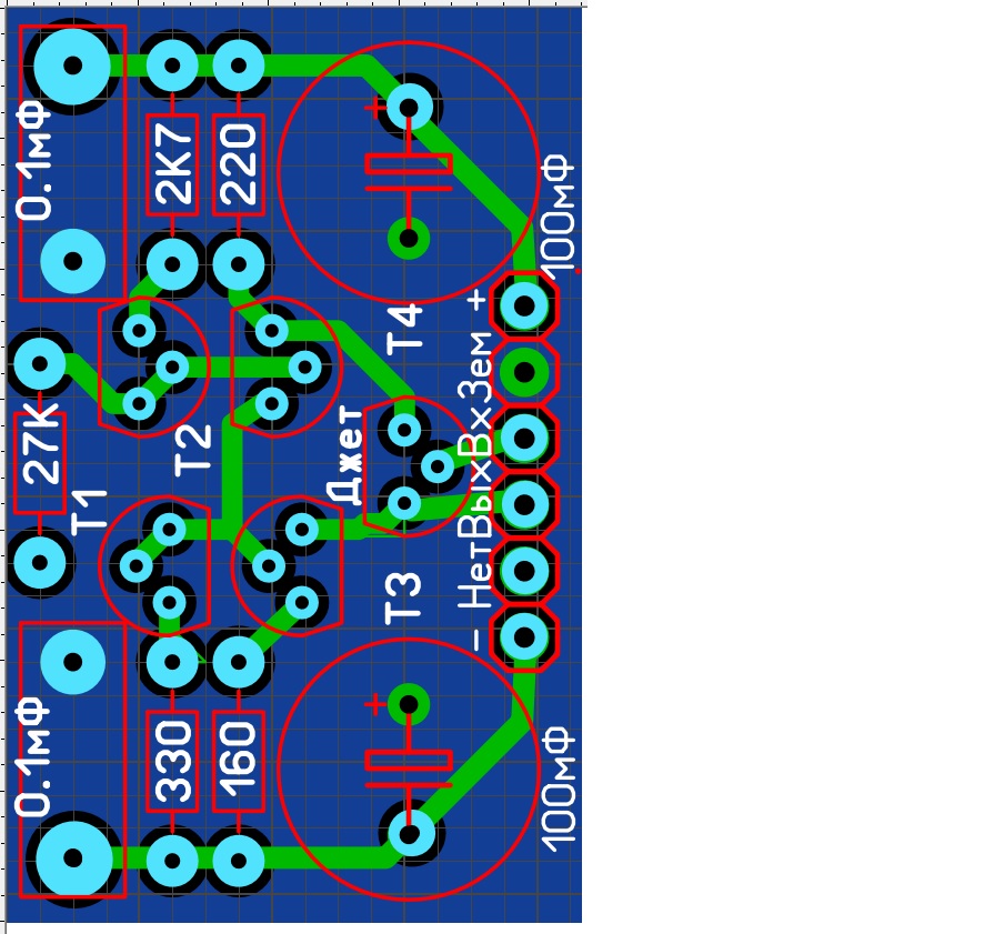

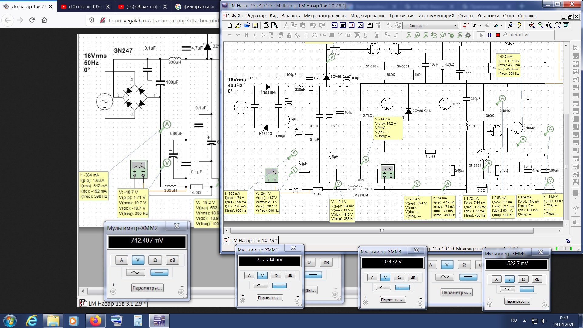

    По умолчанию Буфер на 2SK170, активный кроссовер.
    Многое исправил сам, жду от Вес дополнение и коррекцию. Выхлоп ЦАП, в т.ч. МП с "электронным конденсатором"
Название:	Лм назар 15в 4.1 Ом и 3 Ом 120 Ом нагрузка.jpg
ID:	371536   Нажмите на изображение для увеличения.
Название:	провал джет 170.jpg
ID:	371537   Нажмите на изображение для увеличения.
Название:	джет плата.jpg
ID:	371538   Нажмите на изображение для увеличения.
Название:	джет 170 плата.jpg

    Аватар для Звук
    06.01.2020
    Люберцы
    84
    По умолчанию Re: Буфер на 2SK170, активный кроссовер.
    Модель запилил, 25в питание, 16мА потребление на плече, КГ 0000 (6кОм) КГ 0.001 (300Ом, потребление не помню). Постоянка не плывет от слова Совсем.
    Частый гость Аватар для Anr
    28.02.2005
    Волжский
    216
    Поставь все же токовые зеркала типа BCV61\62. Не желательно здесь дискрет.
    И если будешь уходить на smd посмотри на 2sk94
