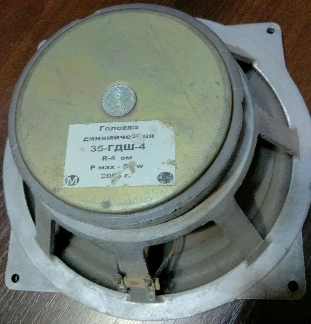

    Есть пару динамиков 35гдш-4 Что можете сказать о них?Стоит ли собирать акустику на этих динах

    ***На 10ГД-36К магнитная система гораздо меньше. У меня на полке лежит именно 36-й. А на фото ТС, магнитная система достаточно большая. Но судя по маркировке ГДШ - это широкополос. Да и судя по году выпуска этот динамик сборная солянка и вряд ли соответствует советскому ГОСТу к которому относился 10ГД-36К. Так что на фото совсем "неизвестный" продукт.
    PS: Для ТС: В любом случае, прежде необходимо провести некоторые измерения и понять ЧТО вы имеете на руках. А потом уже принять решение и пригодности этого драйвера.

    То что магнитная система больше у 35ГДШ в общем то ни о чем не говорит так как возможно это связано с применением удешевленного феррита. Наши отечественные магниты обычно выглядят солидней китайского керамического феррита, но при этом китайский все таки лучше. А учитывая тот факт, что замена названий и стандартов на динамики происходила совместно с развалом некоторых производств и "созданием" нового "содружества" из стран СНГ, технология на эти динамики поменяла ГОСТ на банальное местячковое ТУ. Естественно после такой подмены говорить о том, что динамики от разных производителей, но с одинаковым названием будут одинаковыми по своим ТТХ - скорее голубая мечта. Или проще говоря: Хотели,как лучше, а получилось как обычно)))
    В свое время мне попадались обновленные аналоги 10ГД-36Е, это со штампованной корзиной, но ни в какое сравнение со старыми динамиками и даже 10ГД-36К с разваливающимися подвесами обновленные динамики не стреляли. То есть это были просто другие динамики, причем не способные играть что то ниже 125 герц. Для сравнения колонки Романтика спокойно дубасили иногда от 40-50 герц.

    Похоже это Гагаринский широкополосник эпохи упадка. Диффузор со ступенькой и вторым рупорком и ппу подвесом.
    Ничего иного кроме как радио в двери ВАЗ 2106 от советского автоприёмника он играть не предназначен. 35 ватт это тупой маркетинг.
    Такие головки в начале 2000х перекупила фирма Урал , красила красной краской рупорок и продавала под своим именем.

    ну почему же маркетинг. это ж конструктор 35гдн+10гдш. от ширика тут лишь корзина и диффузор с визером. моторчик 35гдн вполне обеспечивает свои 35вт. правда неравномерность ачх этого гибрида будет 16дб, следовательно особенный тембральный окрас. ирать то он будет, только уровня хай фай от него ожидать не стоит. за неимением птс для "пробы пера" можно поставить в тестовый закрытый ящик шгв 24*40*48 (46 литров) и поиграть количеством демпфера чтоб на слух не бубнело так заметно. если захочется большего, придёться обзавестись измериловкой и симуляторами.
    что при наличии компа не такая уж и проблема. собрать резистивный делитель, поставить прогу и научиться ей пользоваться не сложно, было бы желание. а специальные проги, коих полно, помогут расчитать и смодулировать оформление.

    Если его поставить в ящик 12-16 литров с ПАС вполне сойдёт для начала. Играть будет. И без измерения Т-С.
    35 ватт на катушке с бумажным каркасом 25 мм?
    А автору респект, что в его жизненных условиях он интересуется звуком.
    http://ldsound.ru/35-gdsh-4-4/

    Я тогда тоже не просек, что у него МС от 25гд26, там катушка 40мм, и вклеена своеобразно. Диф явно от 10гд36, и он явно легче, чем у низкочастотника. Так что при благоприятном стечении обстоятельств может оказаться, что динамик вполне пригоден, по крайней мере, движок. Но без измерений об этом опять никто не узнает...
