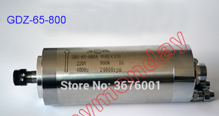

    Купил шпиндель
    Работает, но не отбалансирован.
    Есть стойкая вибрация 400 герц.
    С таким дефектом не вернуть, но и терпеть гудежь не хочется.
    В принципе, можно отбалансировать, дело не хитрое, как выяснилось.
    Нужно 2 датчика вибраций (изобрести) и прямо в сборе попробовать....
    на вал крепится бумага с цифрами по кругу, по максимуму сигнала с датчика запускаем светодиод, стробоскопический эффект подсвечивает цифру с большей массой.....
    Кто чего думает?

    В Москве есть контора, которая делает динамическую балансировку. Городить стенд самому для одного экземпляра - смысла нету. Мне балансировали ротор в Питере - ближе не нашлось. Балансировщики, что работают с роторами турбонаддува автомобилей - не взялись. Там много тонкостей. Механические характеристики подвеса влияют на фазовый сдвиг максимума смещения от дебаланса. Они почти никогда не совпадают. Так что стенд надо будет не только сделать, но еще и откалибровать.
    Хотя, если интересен сам процесс - можно и повозится.

    шпиндель - 5000р.
    Пересылка балансировка еще пересылка - сколько?????
    Я уже купил другой, правильный шпиндель.
    Этот можно мордовать....
    А если в качестве датчика использовать электретный микрофон? (зафильтровав все выше 1000герц)
    Подцепил микрофон - отлично! Дырочку в микрофоне залепил, кондюк параллельно, можно играться

    Я бы сделал чуть иначе. "Оголите" шпиндель, найдите знакомого токаря,(шлифовщика)...который сможет установить шпиндель "в центра", взять индикатор и промерять по краям и в середине биение наружной поверхности. Вероятно, но не факт, изделие могли тупо ударить, бросить, уронить... В результате могла возникнуть деформация, ну и биение, а отсюда - вибрация. Если биение все же обнаружите, нужно просто отшлифовать вал на станке с минимальным съемом. Ну и на всякий случай взвесить "начинку" пазов. Возможно всякое. Удачи.
    ---------- Сообщение добавлено 23:59 ---------- Предыдущее сообщение было 23:46 ----------
    Виноват. Видно не совсем внимательно прочел. Это ж двигатель, мне показалось ротор от фуганка. Но все равно, что-то где-то не совсем ровно. Надо проверять. Урезать, так урезать, как сказал японский генерал, и сделал себе харакири
