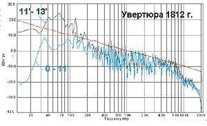

    ничего удивительного. люберецкие образованностью не блистали. им же плевать, что 7гц это неслышимая ухом инфра частота, что ноты начинаются с 16герц, что ниже 40гц музыки нет, одни обертона и послезвучия эффектов канала LFE в дом.театре и что артиллерийский запл в конце оперы "1812год" имеет частоты намного выше инфра звука.
    ---------- Сообщение добавлено 01:48 ---------- Предыдущее сообщение было 00:16 ----------
    люблю говорить языком цифр, они более весомый аргумент нежели субъективизм.
    итак. под требования 60л с хорошим качеством звучания в оформлении фи из трёх номинантов сразу выбывает seas так как минимальный объём из всех аппроксимаций лишь у Бесселя, а он получается 84.1литра с резонанкой 19.5гц.
    остаются два кондидата. SB имеет единственный фи аппроксимации Тиля QB3 объёмом 59.8л и резонанкой 30гц. остальные варианты превышают допуск 60литров ->SBB4-69.8л/21.4гц, NFA-64.1л/30.1гц, В4-63.7л/25.3гц.
    а вот у Визатона целых 5 подходящих вариантов. начнём с самого качественного по звучанию.
    Бессель 4порядка В4- (Qtc0.577 класс хай фай) 52.6л/28.1гц ((-3дб =48гц, -6дб= 36гц, -12дб= 25гц, с 0дб =32.4гц Q=0.44))
    далее не хай фай но тоже не плохо.
    Баллока 4порядок - 57.0л/33.1гц
    NFA - 53.8л/33.5гц
    супер бумбокс 4порядка SBB4 - 58.6л/24.3гу
    Тиля квази третьего порядка QB3 - 51.2л/33гц
    Самый низкоиграющий и по отдаче это супер бумбокс. но разница с Бесселем по частоте на 4герца ниже и по объёму на 6литров больше. Стоит ли ради 4герц и повышения отдачи прибавлять 6литров это уж решайте сами.
    ---------- Сообщение добавлено 01:56 ---------- Предыдущее сообщение было 01:48 ----------
    ремарка. (с 0дб -34гц) пропущено *фнч 4порядка
    ---------- Сообщение добавлено 01:56 ---------- Предыдущее сообщение было 01:56 ----------
    ---------- Сообщение добавлено 02:11 ---------- Предыдущее сообщение было 01:56 ----------
    п.с. строит саб ради пушки Чайковского это за пределами моего понимания...

    Строить саб ради пушки Чайковского это за пределами моего понимания...
    Что бы ощутить пушку важны не 7 Гц, а уровни в соответствии с КРГ.
