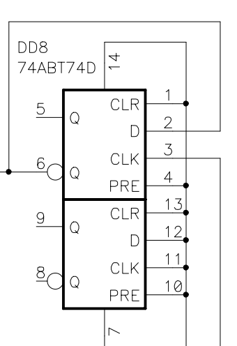

    половинкой 74HC74.
    768Fs подать на вход С.
    Соединить выход -Q c D.
    Снимать 384Fs c Q.
    Входы -R и -S на +5В (+3,3В).

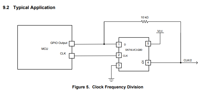

    По умолчанию Re: Помогите сконфигурировать ЦФ SM5843 для работы с 1704.
    Цитата Сообщение от Vladan-ODR Посмотреть сообщение
    А как делить?
    ножиком аккуратно посередине
    я шучу
    Триггером, загугли делитель частоты
    Я как-то для 5842 использовал http://www.ti.com/lit/ds/symlink/sn74lvc1g80.pdf
    Всем спасибо!!! " Дня изучал эти ЦФ))) И спасибо вам за пол часа запустил!! Всем здоровья!!! Спасибо!!!
