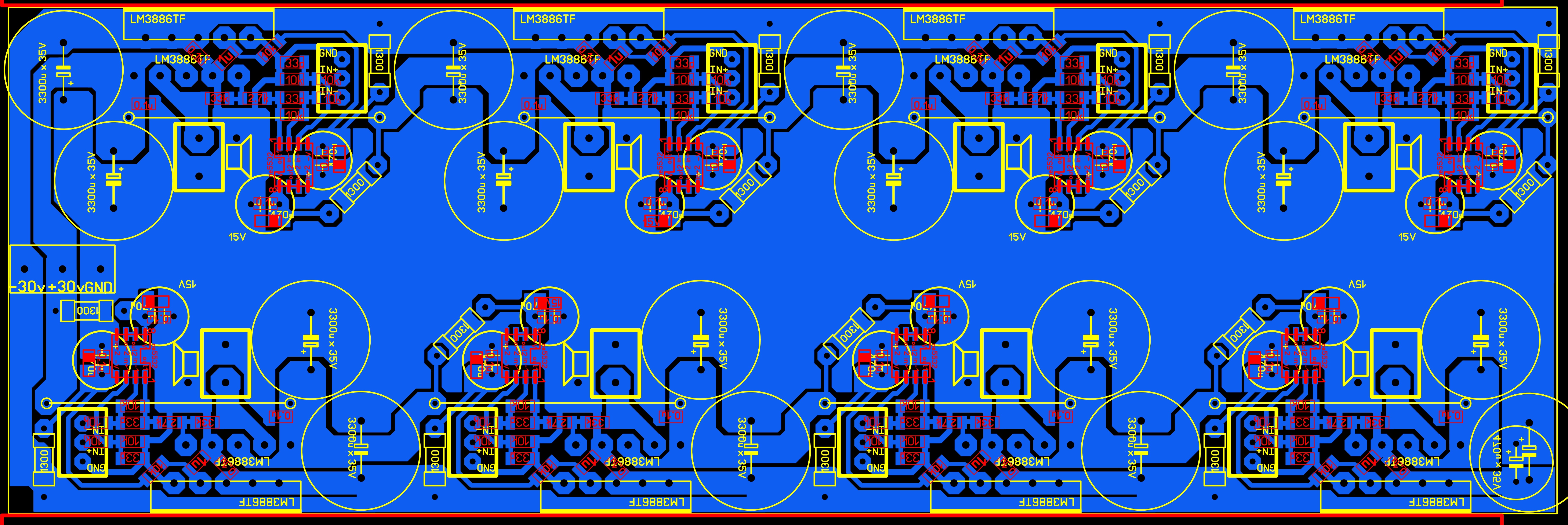

    Привет всему сообществу. Тема избитая, поднималась много раз. Сильно не ругайте. Есть необходимость в шестиканальном усиле. Думаю что элэмка подойдет в силу своей простоты и компактности обвязки. Схему питают два тора. То есть правый канал и левый канал. В середине платы место под две платки miniDSP 2x4. Питание на них - отдельный транс. Плату выкладываю в лай. Можно корректировать. Ну вообщем интересует правильность питания на плате и разводка земли.Шестиканальный.rarНажмите на изображение для увеличения.

    По умолчанию Re: Шестиканальный на LM3886
    Конденсаторы в питании LM переноси как можно ближе к самой LM

    4,375
    Изменил на итуны Линкора
    почему из всего предложенного по ЛМ умудряются выбрать самое плохое?
    Есть куча КИТов, соберите 6 плат и радуйтесь.
    З.Ы. Ваши rar-aрхивы никто не будет смотреть.
    Вот для меня это тоже загадка

    4,375
    Возьмите Маньяка или Видальго, хорошие решения. Закажите 10 одинаковых плат и соберите 6 одинаковых каналов. РГ под 6 каналов тоже есть.

    Аватар для mi4igan
    26.11.2006
    Ставрополь
    113
    Хотел все аккуратно на одной плате сделать...

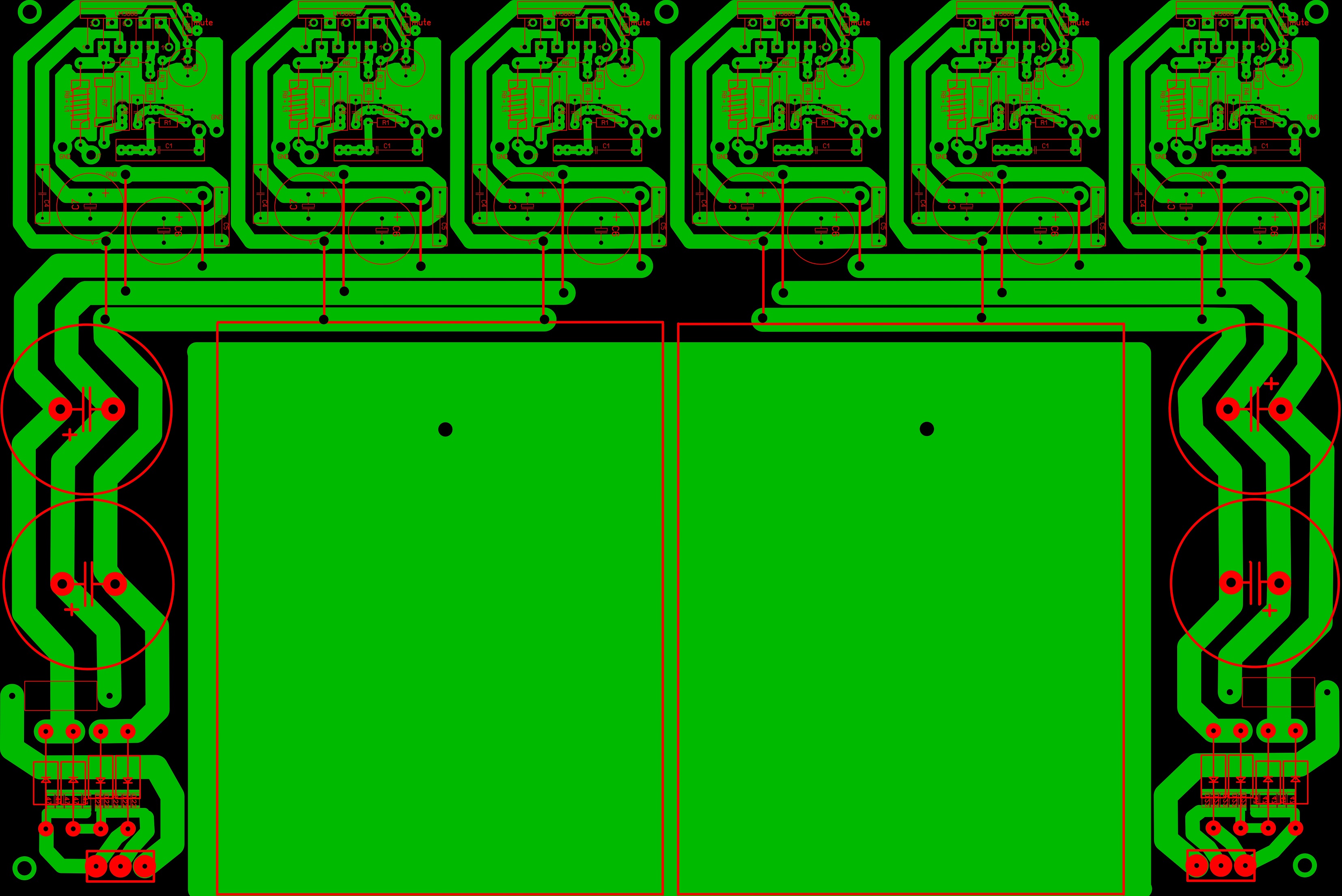

    У меня тоже зреет мысль о подобном проекте, покритикуйте мой вариант пп
    207*68мм 8 каналов под активное деление.
    За основу взял ПП и схему "усилителя с хорошим звучанием" аудиоманьяка, только ОУ на входе лм-ок с симметричным входом, ну и немножко поубавил количество шунтов в питании каждого канала. Предполагается, что методом различной коммутации + и - на входах XLR, часть каналов будет включатся в мост, либо в параллель для разгрузки по току. Все резисторы предполагаются с точностью 1%.
    Главный вопрос, как быть с землей. В слаботочных цепях у меня всегда прокатывал сплошной полигон GND, но в данном случае сильноточные и слаботочные будут смешаны на общем полигоне. Симметричный вход возможно решит данную проблему (т.к. можно разорвать петли через источник), но все же я хотел бы что б и с несимметричным источником подружился. БП предполагается общий

Название:	8 каналов LM3886 .jpg

    Старый знакомый Аватар для Jekson
    02.08.2008
    Краснодар
    909
    3 платы маньяка легко влезут на один боковвой радиатор стандпртного корпуса. Ну и три на другой.
    Все равно остается вопрос с землей. Автор плат предупреждал, что его печатная плата требует отдельный трансформатор (либо хотя бы отдельные обмотки трансформатора) для каждого канала. Человеку нужно предусмотреть работу трех каналов от одного БП и общих обмоток трансформатора, + подружить еще с тремя аналогичными в общем корпусе.
    Земли левых трех каналов и правых соединены должны быть только на входных разъемах RCA, и там же подключены к корпусу. Вопрос в том, как развести силовые и сигнальные земли трех каналов друг с другом и с БП, учитывая что на входных разъемах сигнальные будут замыкаться на корпус.
    В многоканальном варианте я пошел чуть иным путем. Оставил LM3886 работать в одиночку с Ку=2,5, без входного ОУ. Т.е. на вход собственно усилителей мощности приходят сигналы размаха 24В р-р. Сам такой сигнал формируется на плате кроссовера, где нету сильнотоковых цепей вообще, но работа идет на высоких уровнях, подаваемых непосредственно с высокоуровневого ЦАПа. Попутно решены проблемы борьбы и с шумом и с наводками. Результатом очень доволен.
    У меня шесть разных каналов работают от одного ИБП 2х26в 8А. Никаких проблем это не создает потому что непосредственно возле каждой LM-ки стоят 2х10000 мкФ. Правда, для такой огромной батареи (0,12 фарады) потребовался софт-старт.
    Вот именно, 6 усилителей "по маньяку" требуют 12 независимых выходных обмоток трансформаторов. Начнете экономить на обмотках - появятся земляные петли и ВСЯ суть выверенной топологии умножится на ноль.
    Предполагаю, что в топологии многоканальных усилителей тут никто особо не шарит, потому что там рано или поздно приходится идти на какие-то компромиссы, а местным мастерам это слово не очень знакомо.
    как вариант, использовать 6 плат "по маньяку" с имеющимися 4-мя обмотками трансформаторов, но на СЧ и ВЧ каналы поставить на вход развязывающие трансформаторы. Это должно исключить петли.
    Можно организовать балансные входы каналов (схемы на ОУ общеизвестны). Запитать все УМ от одного трансформатора с двумя обмотками (или одной со средней точкой). На каждый УМ от БП по три провода - плюс, минус, земля. Общую точку конденсаторов БП УМ соединить с землей кроссовера, более нигде земли канальных УМ и остальной схемы не соединять.
    ОУ балансного входа запитать от питания ОУ своего канала УМ (чтобы не наплодить петель по питанию).
    Если используются готовые платы УМ - изготовить отдельные платы для балансных входов.
