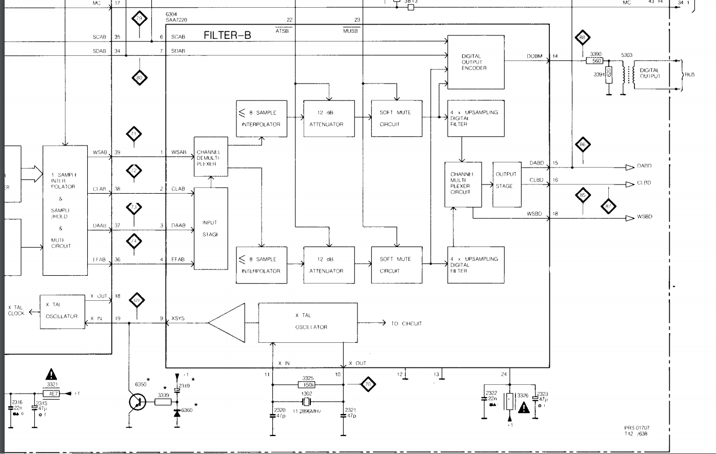

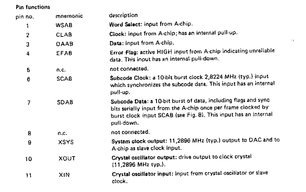

    Добрый день, помогите пожалуйста подключить АК4113 к SAA7220.
    К сожалению не удалось найти информацию о входном формате SAA7220:
    16 bit right-justified
    16 bit left-justified
    16 bit I2S?
    Мастерклок:
    128 fS, 256fS, 384 fS, 512 fS?
    Есть желание оживить PHILIPS CD160 с дохлым глазом.
    Даже не очень понимаю куда провода SPDIF приёмника подключить: BCK, LRCK, DATA, MCK
    Заранее спасибо.

    Кварц на 11,хх МГц выпаять. На 11-ю ногу ЦФ подать MCLK от АК4113 (её сконфигурировать в 256Fs, режим I2S).
    MCLK - 11-я нога XIN (SAA7220)
    LRCK - 1-я нога WSAB
    BCLK - 2-я нога CLAB
    DATA - 3-я нога DAAB
    Возможно потребуется убирать сигнал мьют с 23-й ноги. И ERROR c 4-й ноги.
