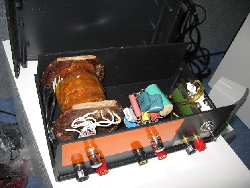

    привет! при измерениях есть досадные неудобства, которые каждый решает по свеоему. хочу показать пару своих поделок, пусть остальные поделяться опытом - глядишь вместе поможем друг другу.
    1. блок фильтров для настройки "на лету". состоит из катушки, с отводами от каждого 50 витка и батарее емкостей на галетных переключателях. ну и 10 Ом потенц. что с этим делать - все знают (stand.jpg)

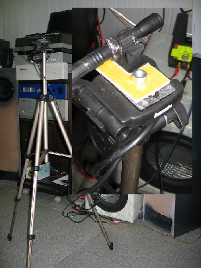

    2. удобной и недорогой подставкой для измерительного микрофона может стать фото-штатив(box.jpg)
