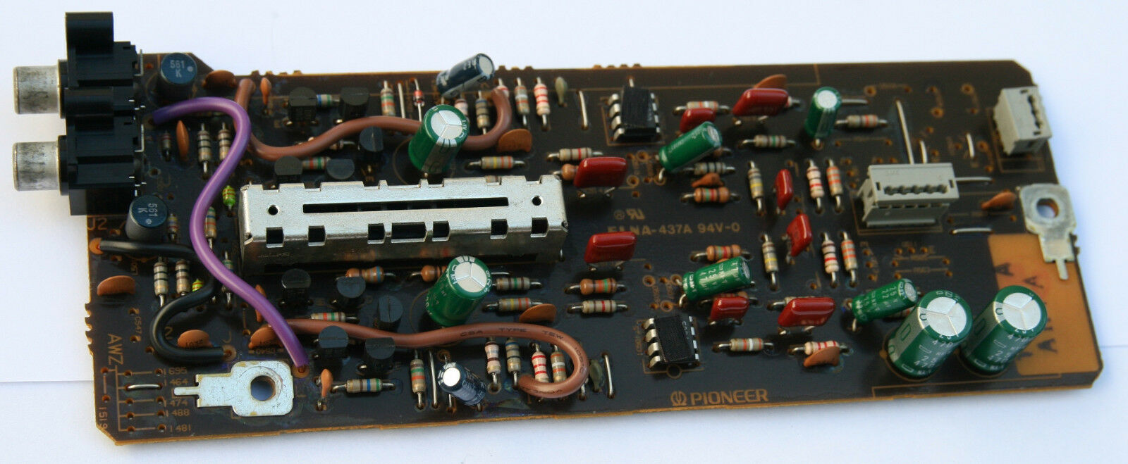

    Добрый день!
    Очень нравится усилитель Pioneer 616, но появились лишние деньги и я решил его немного улучшить, заменив конденсаторы... возникли вопросы:

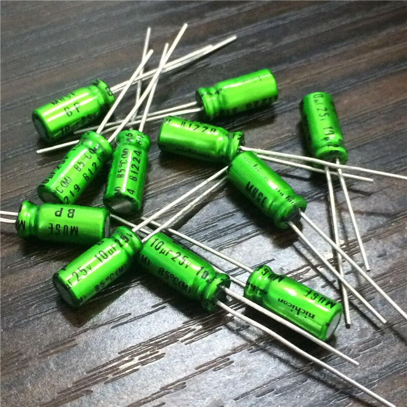

    1. На выходной силовой плате есть полярные конденсаторы в цепи обратной связи 470мкф/35В (большие такие зеленые). Причем напряжение на них в рабочем режиме что-то около 10мВ. Вопрос к профи и знатокам, как при таком напряжении работает электролит? Имеет ли смысл их менять на биполярные (неполярные) серии Nichicon BP ?
    2. В цепи сигнала тоже стоит много непонятных электролитов (на платах фонокорректора и тембра). То что меньше 10мкФ понятное дело меняем на пленку (wima mks), но есть емкости 22 и 47мкф. С ними что делать? Опять же напряжение там мизерное, миливольты. Ставить Nichicon BP ? проясните пожалуйста...

    Как минимум, нужно приложить схему устройства, искать ее, чтобы просто посмотреть - кому надо?
    К замене на MKS отнеситесь с осторожностью. Эта серия при использовании в качестве разделительного конденсатора мне не понравилась.
    Инта
    1,300
    По умолчанию Re: Замена конденсаторов в усилителе. Полярные vs Неполярные.
    а MKP туда просто не влезет
