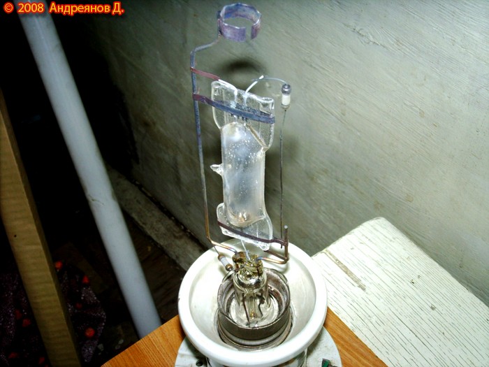

    По умолчанию Re: озонатор
    Берется лампа ДРЛ
    Разбитая, или сами разбиваете
    Озонатор хоть куда
    Я в погребе такую включаю на 20 минут, озоном воняет, в общем вся зараза там подыхает сразу.
    выглядит примерно так
    и дроссель к ней нужен
    у меня 400 вт
    смотреть на нее нельзя глаза болеть будут как от сварки (кто пробовал сварочных зайчиков сразу поймет ) .

    Цитата Сообщение от Visokovoltnik Посмотреть сообщение
    Берется лампа ДРЛ
    Озонатор хоть куда
    И УФ шпарит. Главное чтоб побольше безграмотных идиотов накупило, сначала пусть глаза выпалят, потом от всевозможных пластиков продуктов ускоренного распада схватят.
    накройте экраном. и поставьте вентилятор
    в медицинских так и сделано
    будет только озонированный воздух гнать.
