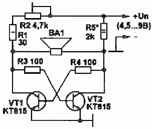

    По умолчанию Re: Как проверить ВЧ динамики, если берешь их с рук в переходе
    Для проверки особенно парных динамиков пригодится такая схемка, на слух можно определить частоты резонанса ну и косяки если таковые есть, питается от батареек.
    https://forum.vegalab.ru/attachment....5&d=1393854600
