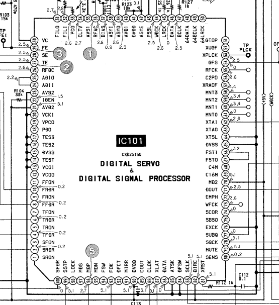

    Приветствую!
    Решил вживить в SONY CDP-212 отдельный ЦАП, подключив по I2S к DSP CXD2515Q. Цап планируется cxd1244+tda1541a.
    Вопрос в следующем... К каким ногам DSP подключить ЦФ? К 45,46,47 или 48,49,50?
    Нога 71(dout) - это spdif?
    Есть ли смысл запитать DSP от отдельного БП?
    Спасибо.

    По умолчанию Re: Модернизация SONY CDP-212
    На рисунке явным образом указана шина I2S, это выводы: 45, 46, 47
    48,49,50, обычно, при 44,1 никуда не подключают.
    Запитывать DSP от отдельного БП смысла нет, потому что это DSP "матрешка" 2 в 1м, неизвестно как внутри все запитано.
    Есть смысл запитать отдельно cxd1244+tda1541a и аналоговый выход LPF и тд.
    И сделать для них отдельный полигон земли, который соединить где-нибудь на кондах БП или общего выходных на клеммах аналога, как это сделано, например, в ПКД Техникс...
