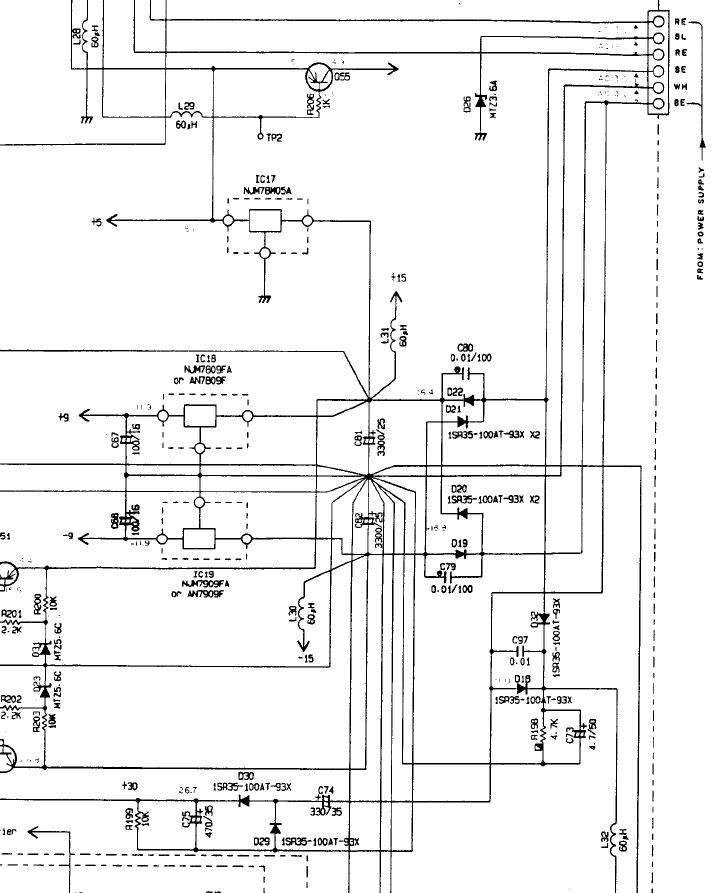

    Столкнулся с одной неприятностью, на ямахе CDX-800 дисплей светится с большим перекосом по яркости. Правая сторона в разы тусклее левой. И переход яркости плавный. Думал, это у меня экземпляр такой попался, но вот на видео ниже то же самое.
    Пытался бороться, заменил электролиты, проверил питание, даже перекидывал местами ноги накала - всё то же. В чём может быть причина? Дисплей явно не выгоревший, они выгорают равномерно, а тут...

    По умолчанию Re: Не равномерное свечение дисплея VFD. Почему?
    Костя!
    Там же во всех схемах, у тебя не знаю, средняя точка накала (анода) соединяется с общим схемы индикации, чтобы как раз такого эффекта не было!
    Глянь повнимательнее, как у тебя?
    Вдруг разрабы пробакланили этот момент?
    Достаточно легко перепроверить, поменяв ножки накала местами
    для Serge_L
    ---------- Сообщение добавлено 10:17 ---------- Предыдущее сообщение было 07:35 ----------
    Там в средней точке трансформатора стоит стабилитрон D26 на 3,6В. Может он оборвался?
    Средняя точка обмотки накала идёт на массу через стабилитрон 3,6В. Точно. Проверю. Хотя, еслиб он оборвался, то откуда вообще свечение...
    Да, и умножитель для анодного надо бы проверить +30В. Может малова-то...
    Иль того хуже - с пульсациями.
    если бы малова-то, то светился бы весь, но, тускло.
