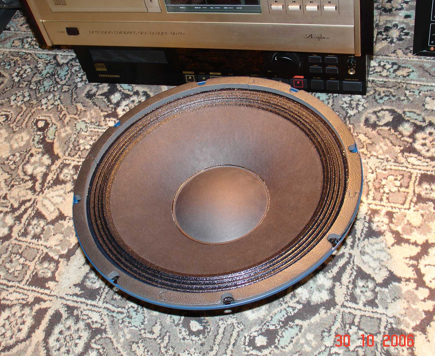

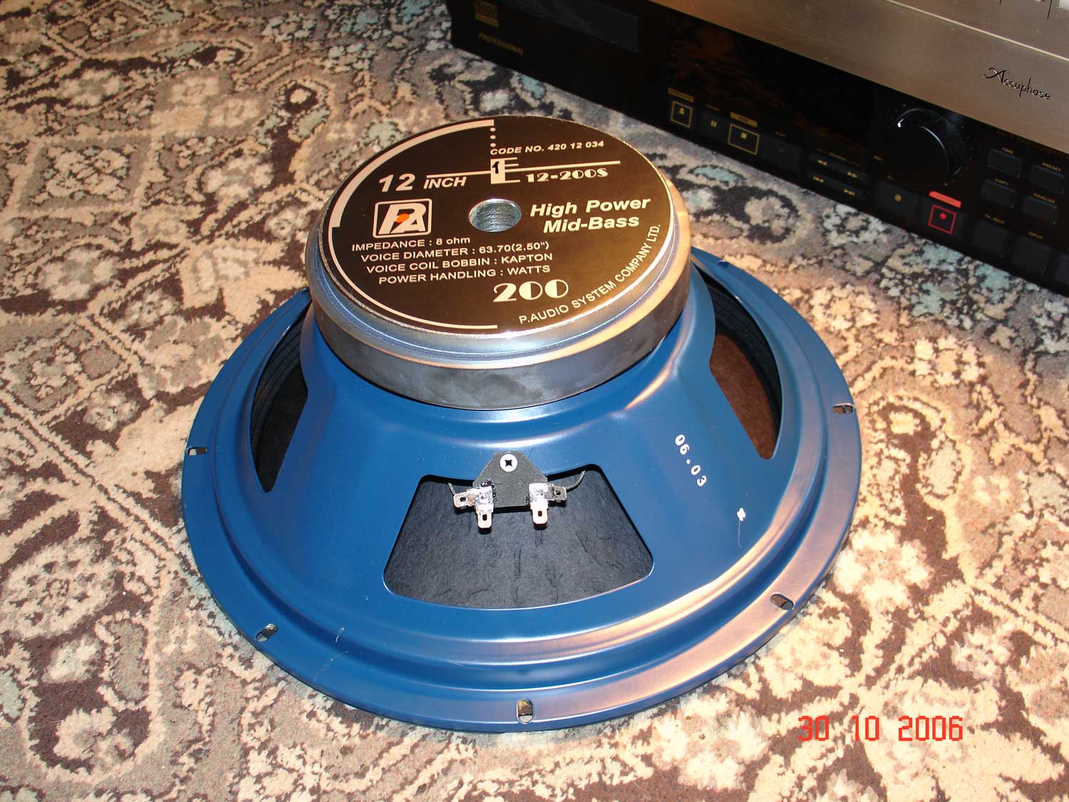

    Я тут прикупил пару динамиков ПиАудио. Посмотрим, на что они годятся. Пока ничего хорошего не видно. Добротность 1,3 вместо 0,48, резонанс 47 Гц вместо шестидесяти. Совпадают с заявленными только габариты . Ладно, надо их размять сначала, а потом ещё раз померить. На крайний случай применим запрещённое оружие - хитиновый композит-пропитку от Александра Воробьёва.
    Извиняюсь, ошибочко вышло. Вместо "Добротность 1,3" читать "0,6". И вообще, отличные динамики!

    По умолчанию Re: TQWP на 100 ГДШ 47
    опаньки!
    результаты измерений в студию, плиз! достали изготовители с такими шедеврами. а я рассматривал вариант приобретения пары динов Е-серии, допуская что соврут процентов на 30
    щас расхотелось.
    наверно ты хотел сказать 60гц вместо 47(в даташите 47)?
    ну разомнется (даже если) до 47 - станет добротность 1 вместо 1.3.
    дерьмовому магниту ни разминка, ни пропитка Воробьева не помогут.
    Flaesh, ага, само то, с такой добротностью и резонансом в ОЯ их зафигачить
