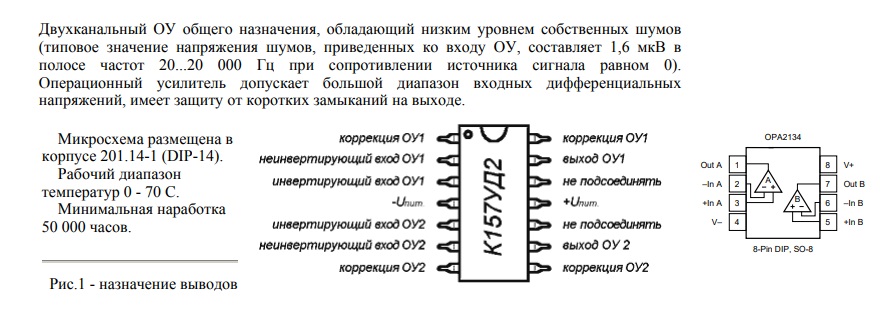

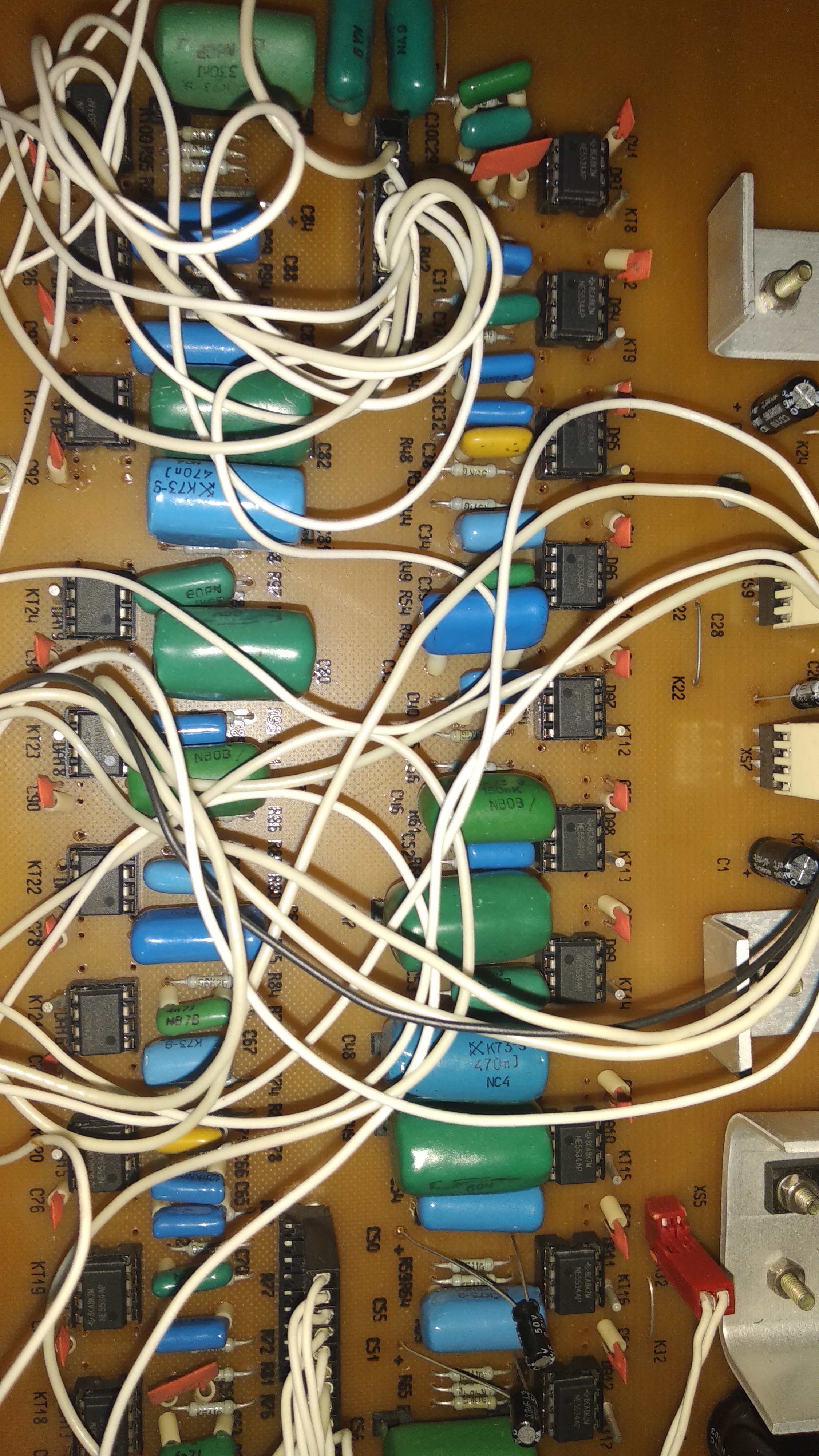

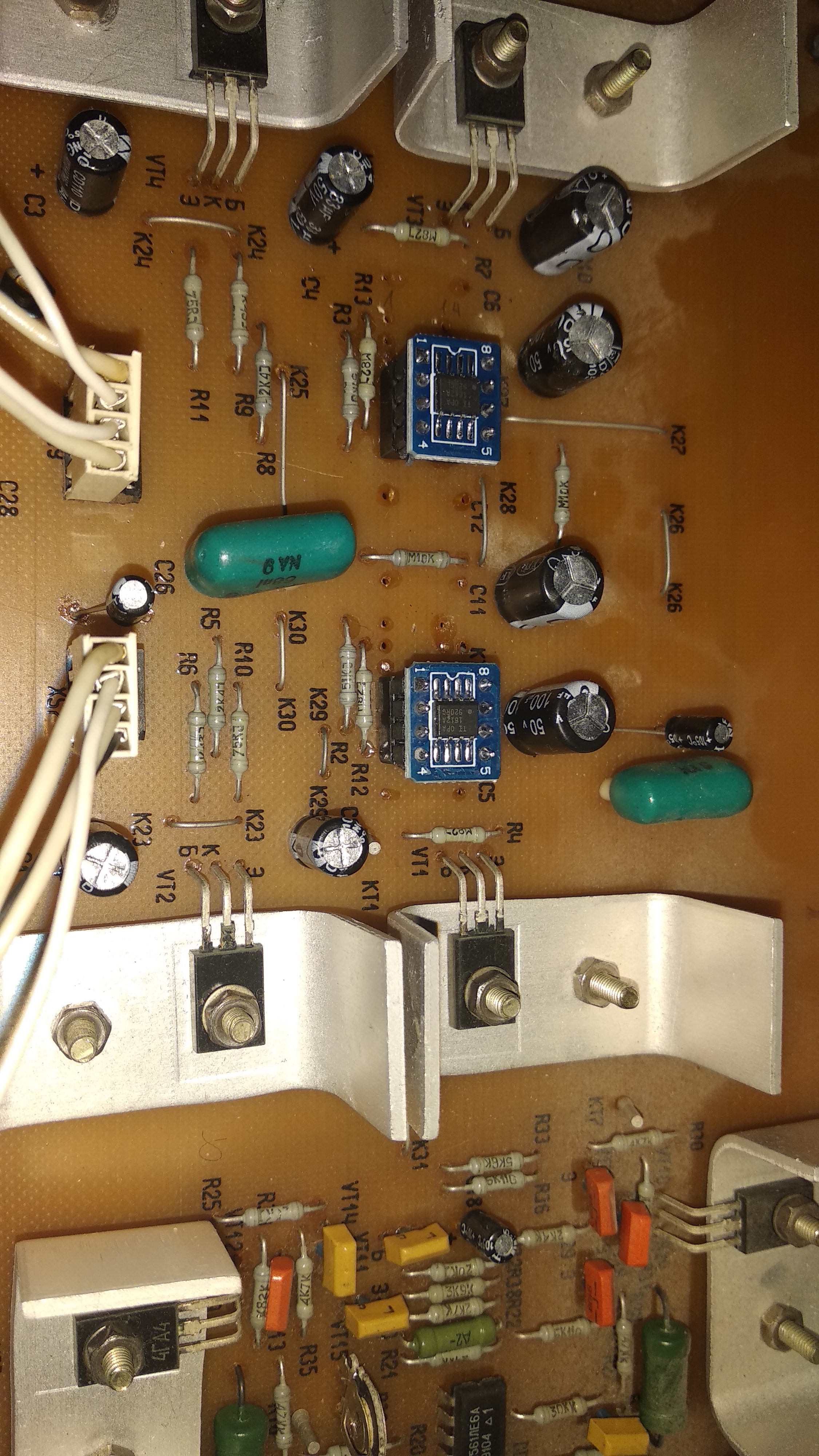

Здравствуйте, уважаемые форумчане! Хочу поделиться скромным опытом по замене операционных усилителей в советском/постсоветском эквалайзере "Электроника Э-002".
Пришел я к этому эксперименту случайно, случаю помогла сгоревшая К157УД2 в одном из каналов. Полных аналогов в dip14 к ней нет кроме ее же модификаций, так что полистав даташиты, пришел к выводу что можно в принципе любую воткнуть, подогнав распиновку. Первое что под руку попало была OPA2134 из китайского цапа. Навесным монтажем наскоро проверил, и сразу, в сравнении с другим каналом в звучании прорезались высокие частоты. В итоге я впаял постели под dip8 где надо порезав дорожки и развязав проводкой со стороны печатки. Так же поменял все К553УД2 в фильтрах на NE5534PA благо там вообще переделывать ничего не надо: распиновка совпадает если отсчет dip8 вести с 3 ноги dip14.
NE5534PA заказывал с маузера, вместо 157х в итоге воткнул OPA1612 на переходнике sop8/dip8 их заказывал на али. Пробовал также OPA1622 но с ней изредка самовозбуждается на частоте сети.
Электролиты обновил пользуясь случаем.
Возможно вы справедливо заметите, что не стоило бы в аппарат за 1000р монтировать микрух еще на три тысячи, но я так думаю руки почесать, да и попросту чем-то увлечься того стоит.
