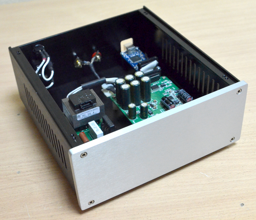

    Приехал с Али интересный цапик на 2 шт АК4493 ценою не более 100 у.е.
    Звук обсуждать не будем цап недорогой хотя как не странно звучит очень даже неплохо!!!
    Платка USB встроенная от АМАНЕРО.
    Вопрос такой а возможно ли простешим способом исправить проблемы описанные чуть ниже по списку?Так чтобы ну совсем простым путем а не перелопачиванием всей схемотехники цап!
    ПРОБЛЕМА вот в чем он выдает громкие щелчки и это совсем не ерунда т.к. используется с УМ.А там 150 ват на канал динамики на акустики так не хило дергаются в момент щелчка.Стремно.
    1.При включении и выключении устройства.
    2.При подключении по входу USB при включении трека и выключении трека.Если вина Аманеро то может ее поправить?
    без реле не вылечить
    схема нужна, как управляется 4493, может быть даже не программно (переключаться между PCM-DSD умеет). Если программно, то теоретически переписать софт, но кто это будет делать в аппарате за 100 у.е.?

    Cпасибо.По простому видимо исправить неполучится.
