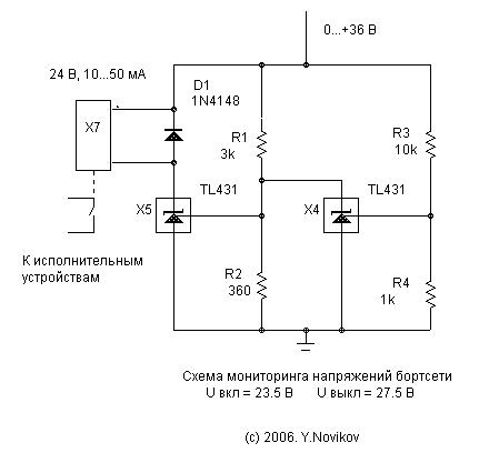

    По умолчанию Re: Защита электроапаратуры спецтехники.
    На, студент, пользуйся
    P.S. Аська не работает. У меня вообще них, на этом компьютере не работает
