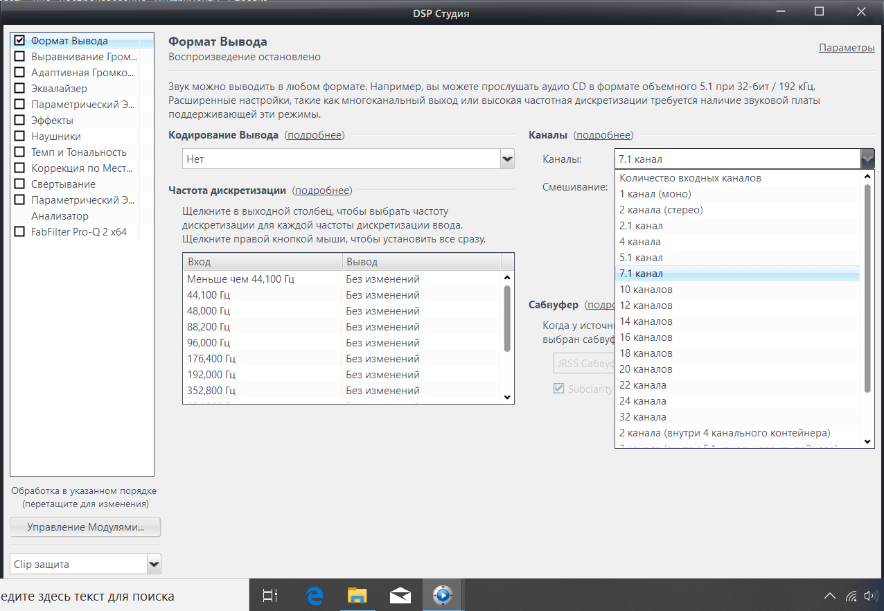

    Там на другой вкладке есть распределение каналов. У тебя произошел сброс на стерео. Верни обратно на 7:1. Там же есть опция отправить все частоты на сабвуфер (чтобы легче было найти вкладку)

    Merstan, спасибо.
    Объясните, что именно Вы имеете ввиду? На какой вкладке?
    Но там все у меня в порядке, как мне кажется.

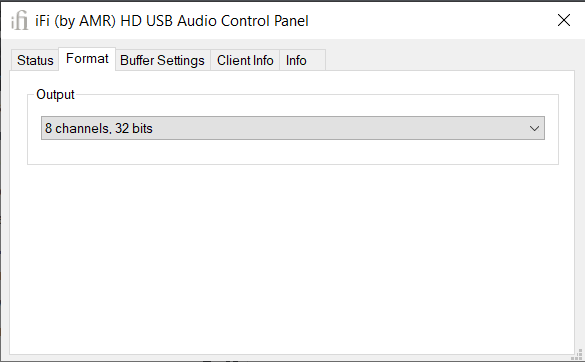

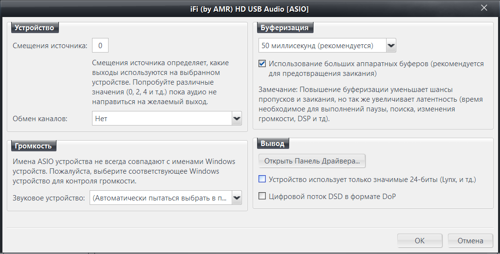

    Далее будут копии экранов настройки.
    Вложение 361719
    Все, вроде, установлено, как надо. Ничего такого не вижу.

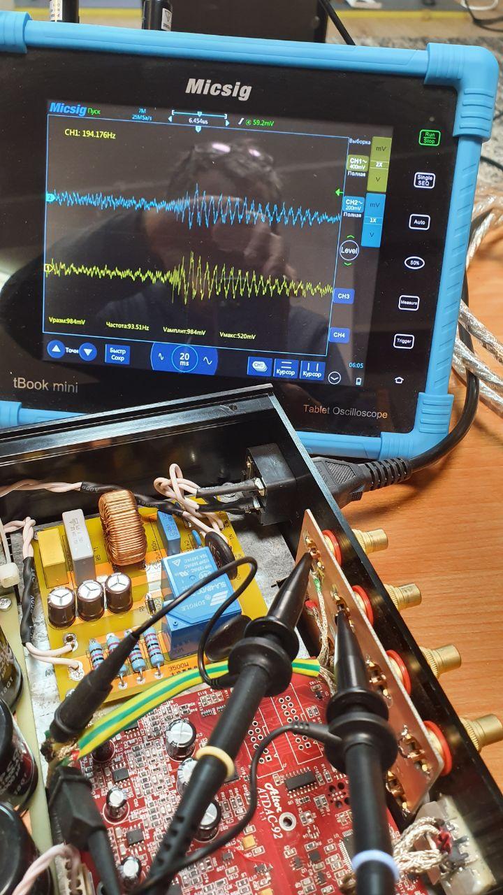

    Ну, и как это выглядит на 1 и 2 выходе

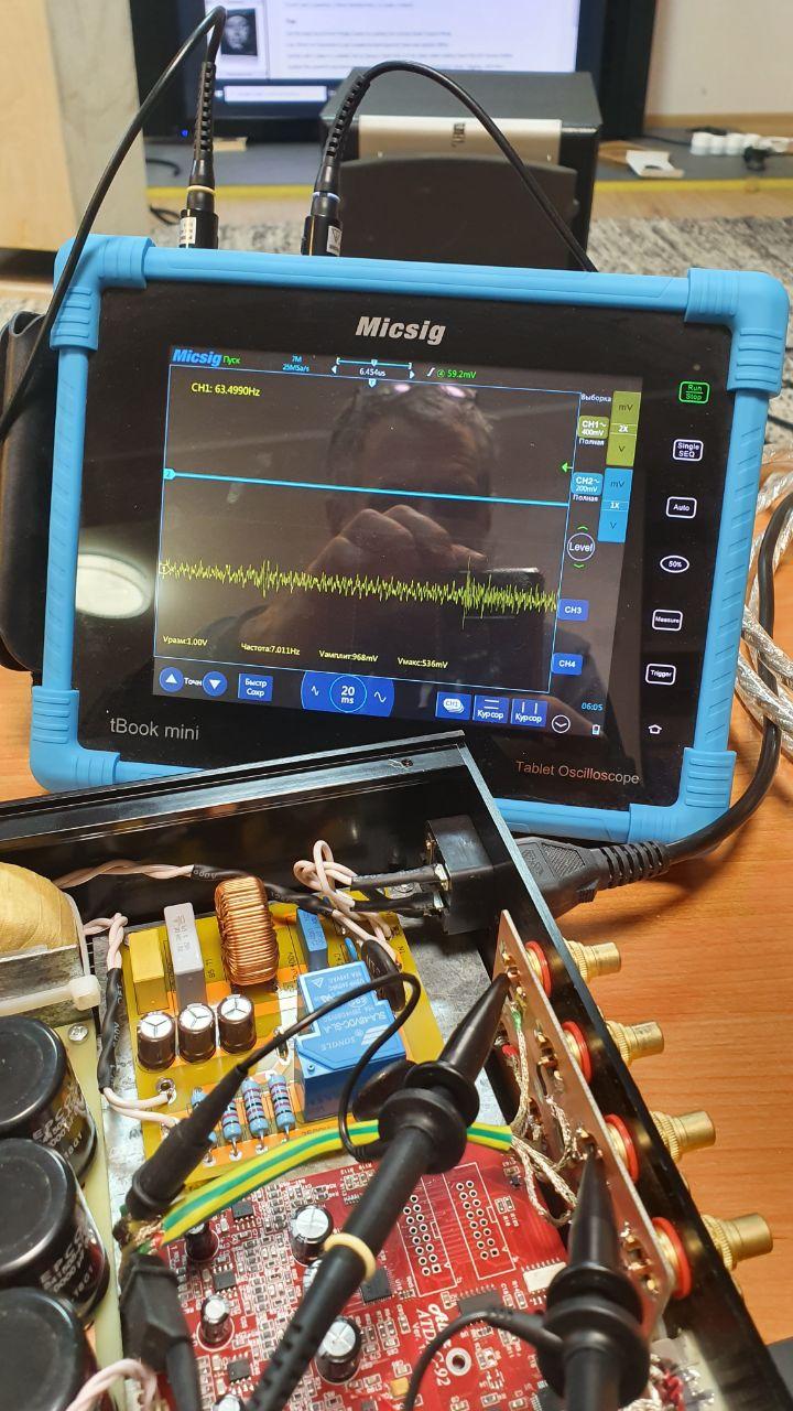

    и, соответственно, 1 и 3

    П.С. А откуда там на картинке 194 кГц взялось? Да и шум какой-то дикий, точно ничего не сломалось?

    Это не килогерцы, а герцы. И не шум, а реальный аудиосигнал.
    Так что, ничего в этом смысле не сломалось, а чтото именно слетело

    Спасибо, разобрался.
    Я в Формате Вывода указал без смешивания или разделения. А надо было - JRSS плюс Передача всех частот на сабвуфер. Ну а в Параметрическом Эквалайзере уже писать обо всех фильтрах и перенаправлениях. Кстати, есть где-нибудь какой пример организации многополосного кроссовера на Jriver посмотреть?
