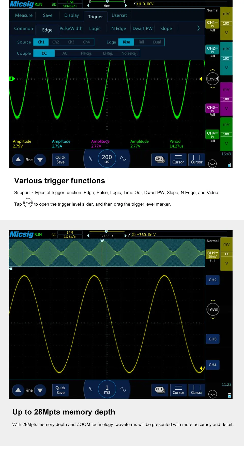

    Micsig TO1152 150 МГц 2CH 1G Sa/s https://ru.aliexpress.com/item/32822931444.html
