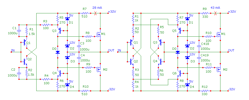

    Не могу добиться стабильности тока покоя ВК, при девиациях сетевого напряжения (180 - 240В)
    У кого какие предложения?

    Ток покоя М1, М2 нужно задать иначе, от ГСТ (желательно с термокомпенсацией).

    Поставить истоковые резисторы по 0,1-0,2 Ом.

    R9, 12 заменить на стабилитроны?
    Это не поможет: напряжения Uбэ транзисторов Q3 и Q4 будут зависеть от питающего напряжения, а значит и ток покоя этих транзисторов тоже.
    Последовательно с резисторами R9,R12 - ставил светодиоды, помогает, но мало. (сейчас с таким ВК работает усилитель, помогает стабилизатор сетевого напряжения)
    вот этот вариант Lessart 17 звучит получше. И работает стабильно
    Именно, в таком варианте, сейчас ВК. Тепловых проблем нет - радиатор обеспечивает термостабильность.
    Может кто посоветует узел ГСТ для транзисторов Q1,Q2; Q3,Q4: я не смог придумать.
    Есть ещё вариант - применить, вместо резисторов R15, R16, стабилизаторы напряжения. Это усложняет схему. Может в этом направлении двигаться?

    scorpin, эта схема очень старая и сырая.
    Я уже давно делаю, как во вложении.
    Полоса пропускания обоих схем - под 30 МГц. Максимальная скорость нарастания вых. напряжения примерно 130 ... 150 В\мкс. Глубина ОС на 20 кГц не менее 60 дБ (искажения на 20 кГц примерно - 100 дБ).
    D0 - набор диодов\ светодиод (задает ток покоя). Я использую красный светодиод, с ним ток покоя около 300 мА.
    Первая схема - если не пугают электролиты в цепи сигнала, Иначе - вторая .
    Для латералов - хуже не придумаешь.
    Не нужна термокомпенсация латералам.
    ЗЫ Стабилитроны и светодиод необходимо шунтировать керамикой 0.1 мкФ
    Благодарю за схематическую подсказку. Буду следовать в этом направлении.

    Иначе - вторая .
    Зеркало к ней добавь, чтобы ток левого плеча ДК напрасно не терялся
    Кроме усложнения схемы (+ 4 транзистора), ничего не дает (ну добавишь + 6 дБ петлевого, но за счет сужения полосы из - за зеркала столько же потеряешь).
    ЗЫ 12 транзисторов (если с зеркалом) - да я лучше на них усилитель сделаю, чем повторитель

    Не, зеркало же на ОБ будет нагружено - никаких потерь в частотке
    Будут. Из-за зеркал в р-не 30 ... 40 МГц появятся доп. полюса, чтобы схема не загенерила, придется увеличивать резисторы в эмм. ДК -> сужать полосу пропускания. Я через все это проехал ну очень давно.

    По первой схеме (с конденсаторами)
    Глубина ОС без конденсаторов С1, С2 (зеленый),
    с конденсаторами 2 мкФ - синий, 100 мкФ - красный.

    Проблема разрешилась прекрасным образом.
    Главный мой промах был в том что, высоковольтные стабилитроны не были выведены на режим резисторами завышенного номинала. Заменил резисторы на меньший номинал (R36, R37) и поставил стабилитроны на 10 вольт ( VD9, VD10)
    Амплитуда сигнала и баланс нуля - как "вкопанные" (от 170 В до 245 В)
    Нравится то что транзисторы Q3, Q4, работают в классе А, что для выходных транзисторов обеспечивает переключение без отсечки и плавный переход через нуль (резисторы R26, R27) В варианте, что показал iett, такой режим не обеспечен.
