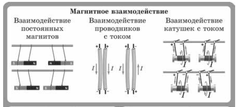

    По умолчанию Re: Динамик с электромагнитом
    две катушки в противофазе всегда притягиваются
    Может наоборот.
ID:	359363Но действие будет всегда в одном направлении.
    Цитата Сообщение от eksaedr Посмотреть сообщение
    Может всё наоборот.
    ну да... там вроде как была тема в том, что на выходе сигнал в противофазе на каждую катушку..
    Так может и не стоит овчинка выделки?
    а может и стоит - надо разобраться...
    речь идет о сабовых сверхмощных динамиках - постоянные магниты боятся нагрева, постоянные магниты большого диаметра дорого стоят - а вот катушки можно любого размера делать недорого
