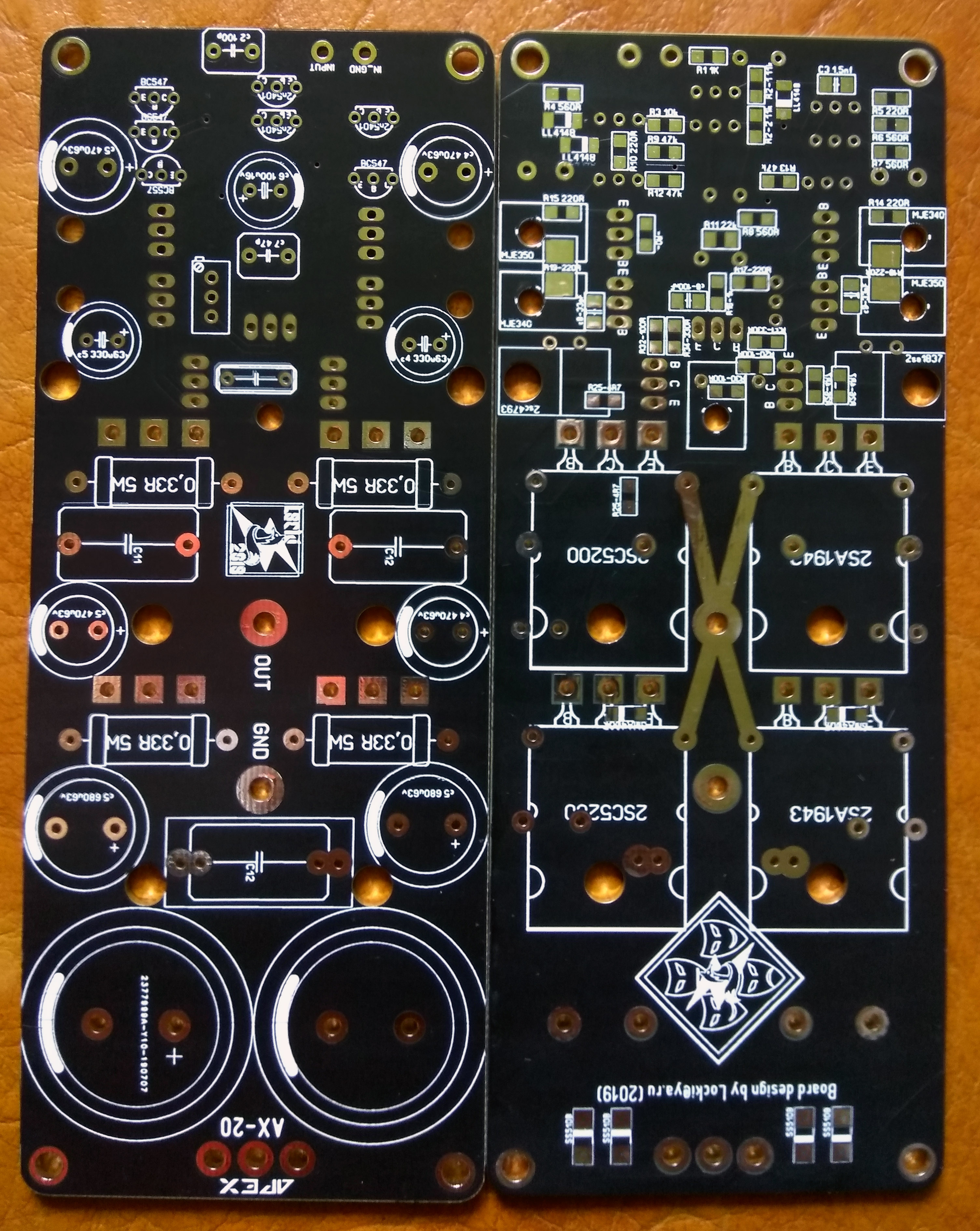

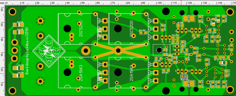

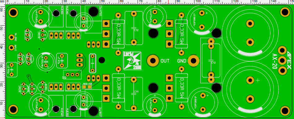

    Добрый день,коллеги .
    Собрал и отслушал я так называемый APEX AX-20,
    о чем и хочу поделиться здесь. По сути это классический усилитель
    со всеми улучшениями из учебника Дугласа Селфа (и рекомендациями местных коллег).
    По сравнению с Апекс АХ-14 этот усилитель звучит гораздо взрослее:
    Более динамичный звук, отличный контроль 4-рех 8" басовиков. Бас на отлично.
    Четкий низкий. В 14-том в сравнении немножечко затянут, самую малость из-за чего
    создается впечатление, что его даже немного больше.
    (Оба подключены к моему ЦАПу на 1853 из темы в разделе ЦАПов БЕЗ РАЗДЕЛИТЕЛЬНОГО КОНДЕНСАТОРА)
    Средние, как показалось более точны, что ли, чем у 14го, может тут как раз "наплыв" баса отражается...
    Но самое лучшее, чего так не хватало после Никитинского 4330(клона) в 14том - это высокие частоты.
    Здесь они МНОГО ЛУЧШЕ. Ну вот так, если коротко. Как в мурзилках расписывать не буду.
    Усилитель однозначно радует. Он точно стоит потраченных сил!
    Немножко фото ниже.
    Вместо 2SA1837/2SC4793 я поставил mje15033/32
    ток покоя 90ма, постоянка на выходе 48мв. (наверное можно уменьшить подбором транзисторов, но я делал из того, что было)

    Так это практически тот же apex AX-14, разница только в том что на выходе тройка и 2 пары ВК.

    Кто может объяснить принцип работы защиты? Из-за неё вся остальная схема не воспринимается.
    Частый гость Аватар для miroslav_mm
    03.05.2015
    Kiev-City
    114
    По умолчанию Re: Усилитель классический или APEX AX-20
    Q15 - токовая защита, Q21/22 - защита от постоянки.
    11.09.2009
    3,975
    Как токовая защита работает в диапазонах Uвых 60..12В и 0..-60В?
    Предполагаю, что её работе помогает электролит между б-э транзистора Q15 ..... ?
    11.09.2009
    3,975
    Гениальная идея - электролит запоминает перегрузку. Тут даже не миллисекунды быстродействие, а на порядок больше... впрочем, как раз под реле. Но минусовые перегрузки всё одно не видятся.
    31.08.2011
    70
    3,901
    В таком упрощении тоже есть здравая логика - если идёт перегрузка, то она практически всегда двусторонняя. Впрочем, сигнал управления схемой защиты грамотнее снимать с обоих эмиттерных резисторов одновременно.
    11.09.2009
    3,975
    "Логика"-то понятна, но ещё в 70х люди поняли, что транзисторы нужно защищать не позже, чем за 10мкс. Древние серые люди, древние транзисторы, ОБР какая-то...
    Не только грамотнее, но и совершенно бесплатно..

    Сравнивать с AX-14 или 17 надо в корректных условиях- при условии нормальной разводки платы AX-14 и AX-17. В этой версии платы автору "повезло", сплошной земляной слой достаточного сечения, и "париться" с разводкой земель не пришлось, выход относительно далеко от входа. Отсюда хорошие СЧ-ВЧ. Конструктив решает.
