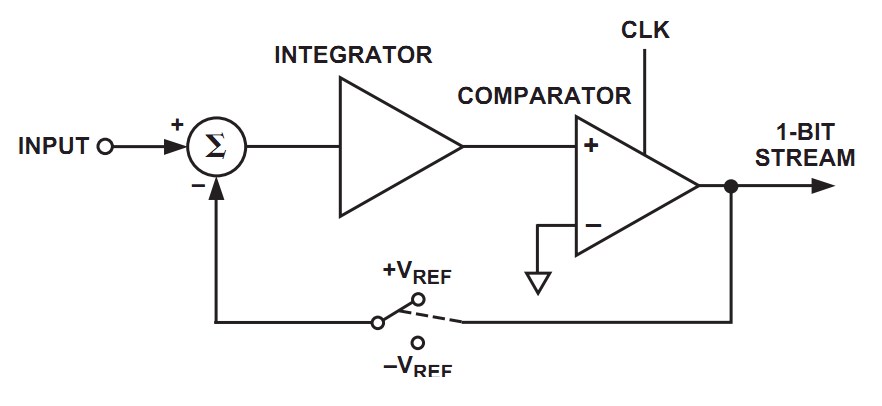

    DSD-кодирование, оно же PDM, по-сути своей, частотно-модулированный (ЧМ) сигнал, а ЧМ обладает хорошей помехозащищённостью. Преобразователи (множественное число) DSD-аналог есть на борту контроллеров, которые я использую. Плюс готовые библиотеки от производителя для работы с этим сигналом. Модуляторы стОят недорого, 240 рублей за штуку, опорная частота до 6МГц. Плюс поток данных только в одну сторону, от датчика к контроллеру.
    Ценность импульсно-плотностной модуляции в том, что искажение нескольких импульсов слабо влияет на форму демодулированного сигнала. Простейший демодулятор- обыкновенная интегрирующая RC-цепочка. Идёт на интегратор поток импульсов с опорной частотой, например, 2МГц, и исказились в нём, например, несколько десятков импульсов, пусть даже сотен. Интегратор просто "проглотит" такой сбой. Ну, а для УАРТ нужно городить огород: двунаправленные приёмо-передатчики, контроллер в датчике, протокол обмена.
    Есть первичные преобразователи со встроенными АЦП, так там, обычно, разрешение 10-12 бит, поэтому и ориентируюсь на эти цифры. Опорную частоту модулятора выбираю из полосы пропускания кабеля UTP-5, тем более при отсутствии возможности завести сигнал сразу в карту, я могу выбирать любую удобную мне частоту, лишь бы она обеспечивала разрешение 10-12 бит.

    По умолчанию Re: Захват DSD сигнала
    а если делитель менять?
    Смысл? Сначала оцифровать АЦП, потом менять делитель. Вот что представляет собой модулятор:
    Обрати внимание на интегратор: он просто срежет высокочастотную часть спектра входного сигнала(теорема Найквиста-Котельникова) , а АЦП, которые, обычно, SAR, потребует на входе такого же НЧ-фильтра, плюс погрешность преобразования. Не вижу ни каких преимуществ у МК в части формирования PDM перед дискретным модулятором.
    Ну как же нет смысла, дёшево и сердито
    ---------- Сообщение добавлено 09:45 ---------- Предыдущее сообщение было 09:44 ----------
    https://www.radiokot.ru/articles/32/
