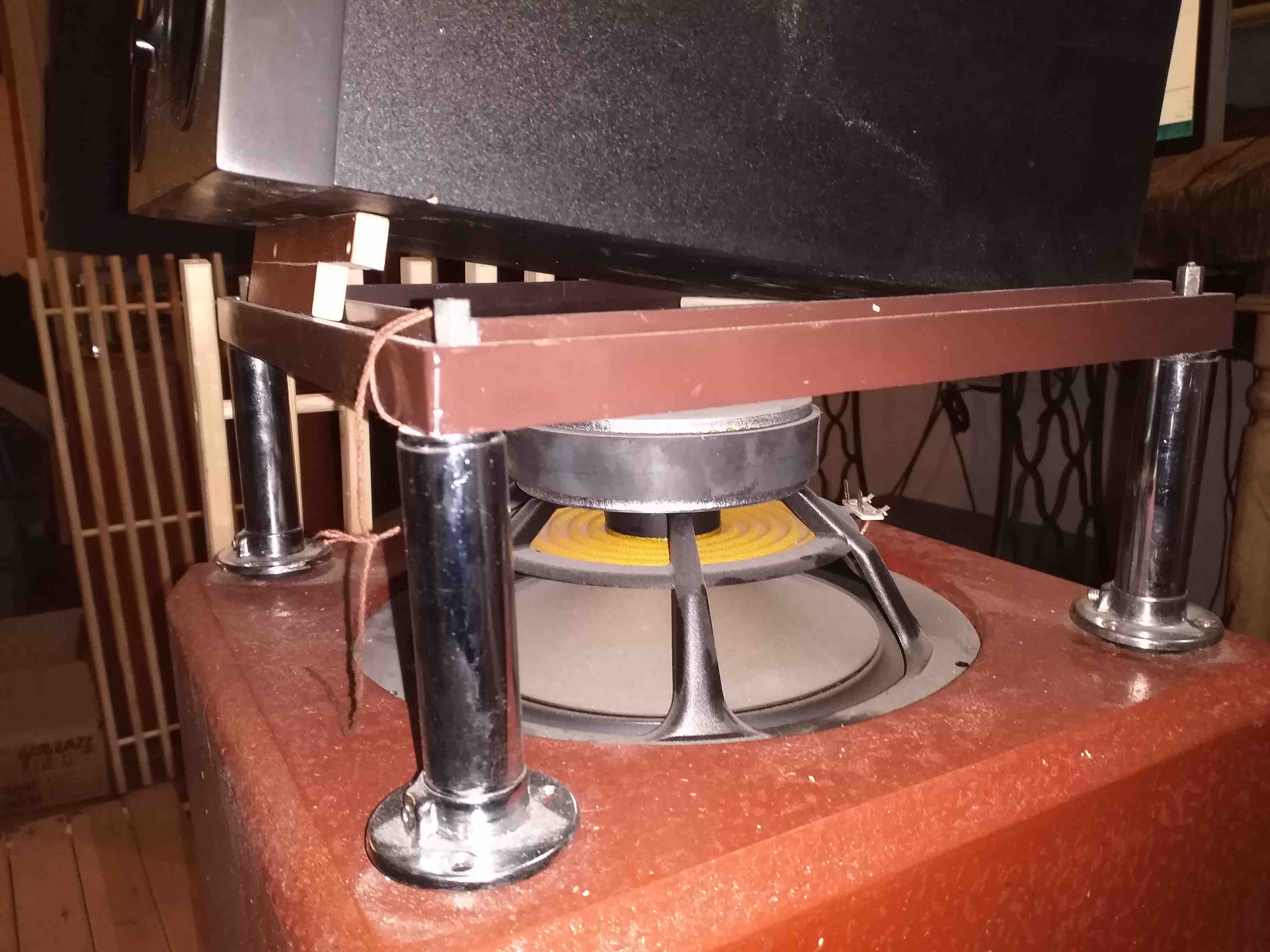

    Мне здесь многие посоветовали приобрести это хороший динамик. Но он издает собственные звуки
    Речь о колоколе на 5 кГц и вокруг него тоже. Идея фильтра пробки мне не кажется здравой, ибо природа призвука чисто механическая.
    Есть ли опыт борьбы с колоколами на Руси у форумчан?)
    Можно ли победить проблему байпасом?
    Динамик в пол и вокруг динамика рамка-коробка с зазором от пола?

    Динамик я включал через адамовский фильтр до 2,4, предположительно 3 порядка и звенело. Но совет Папы подтверждает идею. что звон может начаться от любого колебания, которое колоколу понравится. Вы же можете ударить в набат без языка молотком, смартфоном, палкой потяжелее. МОжно обмотать молоток тканью(фильтр) все равно брякнет!
    Но есть еще одно соображение, динамик звенит обратной стороной, как на фото.
    Нет. Звон будет только если в спектре, поданным на катушку, есть частота звона заметного уровня.
    Чтобы звона не было - надо чтобы на катушку не попадал сигнал с частотой звона - все очень просто. Делайте правильно кроссовер и не выдумывайте "акустические фильтра".

    Если всю конструкцию перевернуть вниз, я практически уверен, звон будет слышен, а если стойки/ноги укоротить, то получится динамик в пол. Кто делал?
