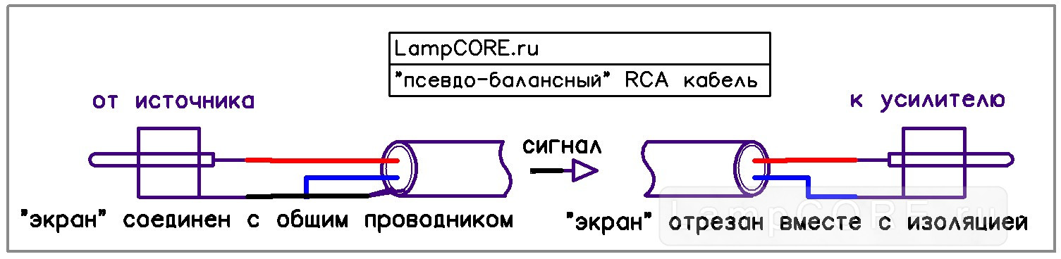

    Господа,так имеет ли смысл лепить псевдобалансный межблочный кабель,если входа/выхода обычные НЕ балансные RCA ? Если да,то какой в нём смысл? Или коаксиал,всё-таки,будет не хуже по звуку? Двухдневный поиск в сети по различный форумам кроме бла-бла-бла толком ничего не дал.

    Применяется в условиях наличия помех. В обычных условиях разницы может не быть. Но и хуже не будет. Можно применять. Только это не псевдобаланс, а просто один из вариантов подключения экрана.

    На рисунке не коаксиальный, а твинаксиальный или биаксиальный кабель... Такой кабель теоретически может быть более помехозащищен в балансной линии передачи. Но только теоретически!
    Кстати... на рисунке в топике как раз изображено его подключение в небалансную линию передачи. И тут Вы правы - в таком случае ничего сверх выдающегося в плане защиты от помех не происходит.
    Возможно именно поэтому кто то решил такое подключение назвать псевдобалансным - кабель балансный, а подключение нет...

    Я о том, что распайка кабеля в #1 правильная (только название "псевдобалансный" придумали люди из крайнего предложения сообщения), не нужно изобретать и шизировать о кабелях.
    frezer, совершенно верно, "землиться" со стороны приемника сигнала.

    Не всегда. Бывает, что со стороны источника. Зависит от разных факторов. Единственное, что на НЧ землить экран действительно с одной стороны. Иногда (при высоком уровне ВЧ-помех) с противоположной стороны экран землят через конденсатор около 1000 пФ.

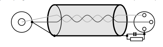

    Вот псевдобалансный кабель.
    R - равное выходному сопротивлению источника
    C -100n
