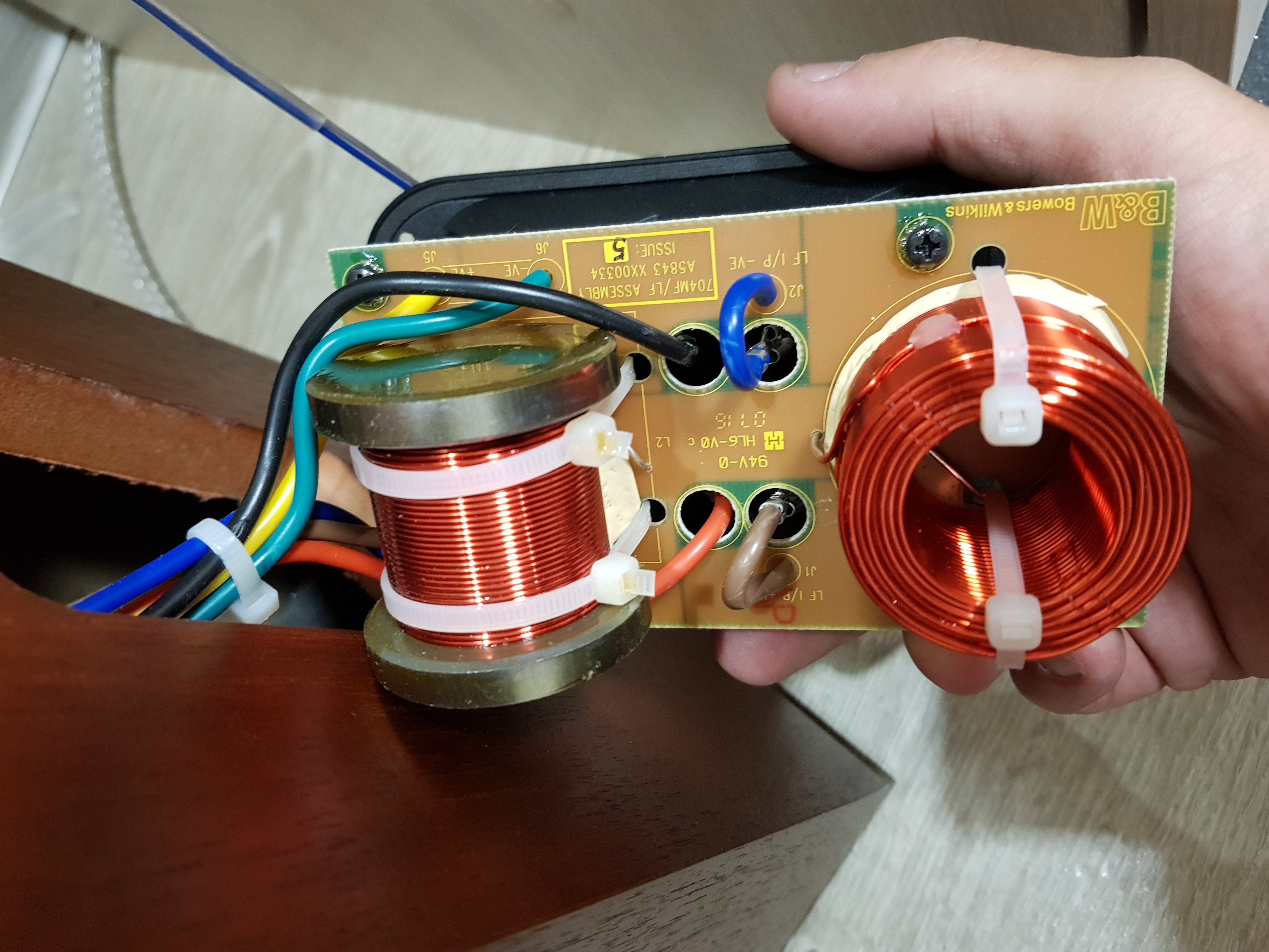

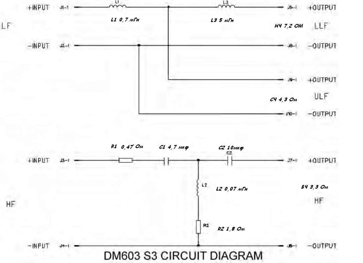

Помогите разобраться что это за фильтр на 2.5 акустической системе, как в данном случае считаются катушки индуктивности и какое допустимое их сопротивлениеНажмите на изображение для увеличения.
Частота среза 100герц это низкочастотник по паспорту 150гц
А широкополосник режится после 4khz совпадает с паспортным
---------- Сообщение добавлено 23:27 ---------- Предыдущее сообщение было 23:22 ----------

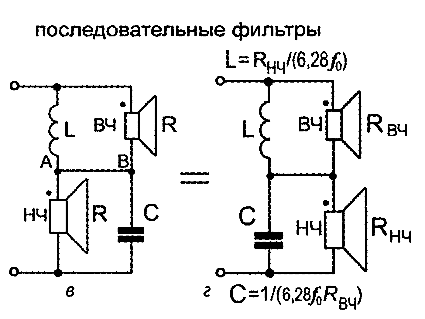

Думал это последовательный фильтр но динамики не соединены последовательно!
Ниже или выше пример последовательного фильтра Нажмите на изображение для увеличения.

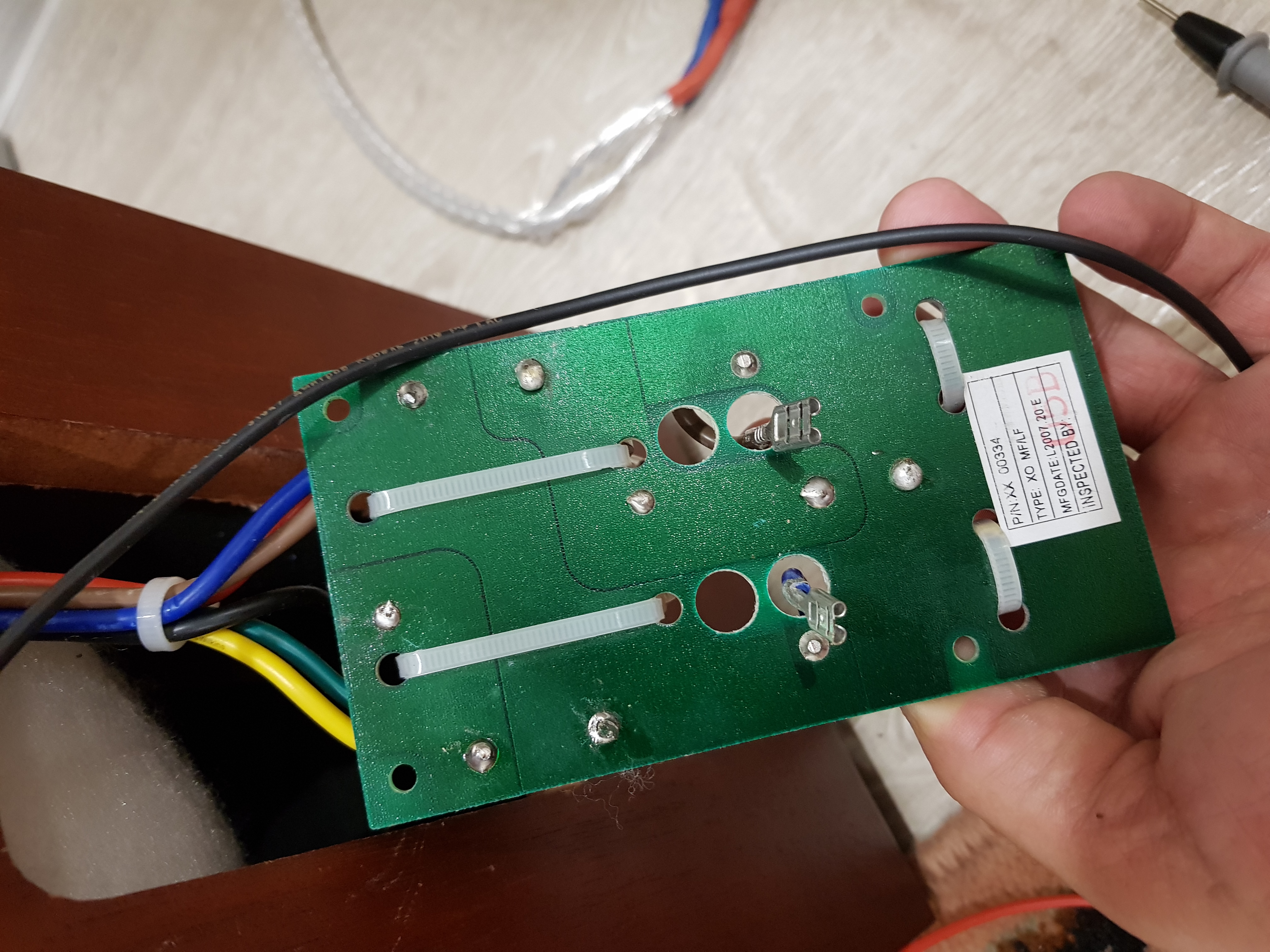

---------- Сообщение добавлено 23:29 ---------- Предыдущее сообщение было 23:27 ----------
ID:	351998так выглядит фильтр на 704 серии
