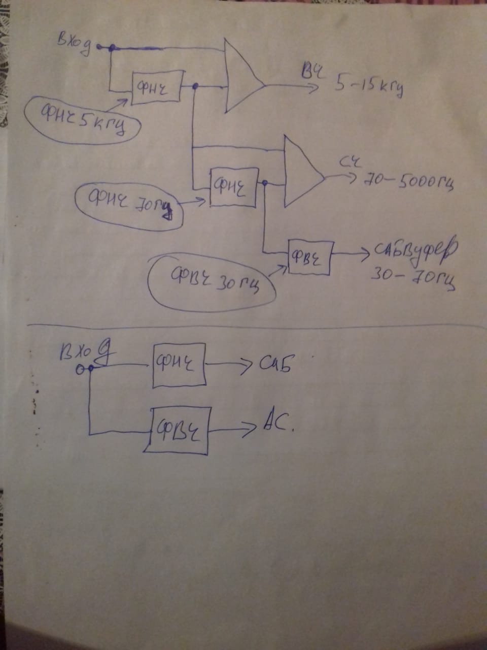

    1. А снизу? Фвч на 30гц нормально будет?
    ---------- Сообщение добавлено 02:22 ---------- Предыдущее сообщение было 02:07 ----------
    Журнал радио за декабрь 1992 год , статья многополосный умзч с разделительными фильтрами.
    Данное схемное решение позволяет резать звуковой диапазон на части , тем самым облегчая работу каждого динамика.
    Вероятно многие читали эту статью.
    2. Вопрос такой если фнч сдвигает фазу то на один вход(инвер) оу приходит оригинальный сигнал , а на второй вход(не инверт) сигнал приходит через фнч и получается он сдвинут по фазе, как это скажеться на качестве прослушивания .
    Возможно я не правильно понимаю работу этой многопоточной системы.
    3. И почему данная схема не получила массового распространения

    Схему можно взять за основу и построить фильтры в соответствии с задачами.

    Данная это именно из журнала или сам принцип?
    Если сам принцип, то деление каналов посредством dsp и дальнейшее поканальное усиление сейчас применяется в огромном числе решений.

    А где вы этот фильтр нашли, там про фазолинейность ничего не говорилось?
    На схеме представлен вычитающий кроссовер. Достоинств у этого кроссовера два:
    1. Достигается идеальная фазировка суммарного электрического сигнала, т.е. получается плоская АЧХ (хотя такая АЧХ достигается практически во всех видах кроссоверов, поэтому само собой разумеется) и ФЧХ (а вот это - редкость).
    2. Частота среза у ФНЧ и ФВЧ изменяется одновременно.
    Больше плюсов у этого варианта кроссовера нет.
    Минусы этого фильтра следующие. Давайте для простоты я буду писать только про двухполосный кроссовер, чтобы не путаться. Тогда на выходе кроссовера есть ВЧ и НЧ компоненты электрического сигнала.
    Так вот, в сумме они имеют линейную АЧХ и ФЧХ. Но:
    1. Для достижения линейной суммарной фазы в зоне совместной работы на ВЧ-выход идет повышенная нагрузка на твиттер. Более того, слева от частоты раздела крутизна спада всегда получается 6дБ/Окт, независимо от крутизны ФНЧ. Как следствие - существенно больше искажений от твиттера.
    2. На частоте раздела динамики работают не синфазно (а могут даже работать противофазно!), что приводит к специфической диаграмме направленности по вертикали готовой АС
    3. все ошибки накапливаются, высокие требования к ОУ
    4. линейная электрическая фаза не то же самое, что линейная акустическая, поэтому этот фильтр не гарантирует фазолинейности
    Математически это всё обсуждалось совсем недавно вот здесь, но придется напрячь мозгу
    https://forum.vegalab.ru/showthread.php?t=85545
    В общем, кроссовер получается специфический и с кучей минусов. Использовать только если точно знаете, что он вам нужен.
    Лучше погуглите активные фильтры Ликвитца-Райли 2-го или 4-го порядков, они практически универсальные.

    Да на рисунке изображен принцип.
    Плюс вижу такой, с помощью одного фильтра ,получаем 2 полосы , 2 фильтра 3 полосы, причём частоты среза хорошо согласуются.
    Выходной сигнал с оу равен разности между инвертируемым и не инвертируемым входным сигналом.
    Почему не возможно получить спад более 6 дб/окт?
    Не могу сформулировать , если после фнч спад 12-24дб/окт , то на определеной частоте и отнимать будет нечего. По идее спад среза вычитающего кроссовера должна быть такой же как и спад фнч .

    Если я правильно понимаю то использование фнч совместно с фвч не желательно из-за разного фазочастотного сдвига.
    Но в этом принципе можно применить только фнч, за исключением сабвуфера, для сабвуфера надо подражать снизу т.е. фвч(сабсоник)для на сабе можно и нужно фазовращатель применить .
