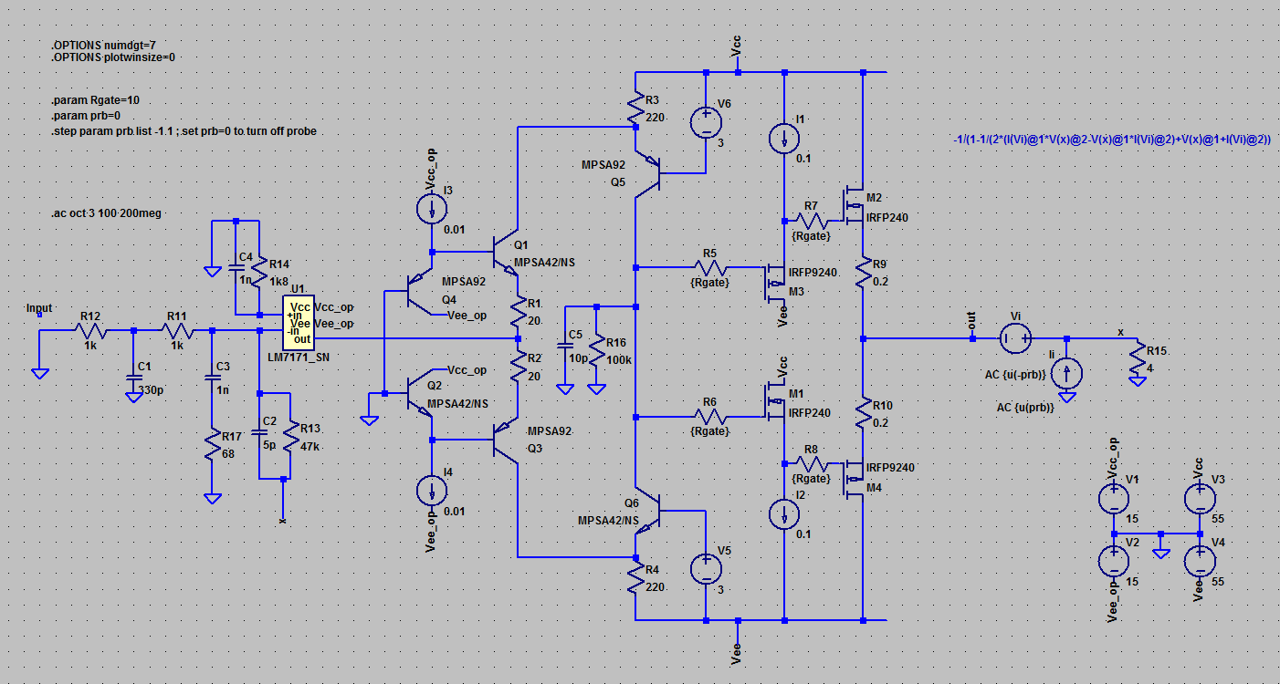

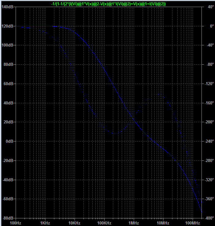

    Несложно и весьма эффективно.

    от R14 возможны проблемы в реальной схеме. Проверено в железе .
    Офф енто и есть секретный резистор? Если да , то делается все несколько иначе.
    А так делается,если планируется ввести в этот вход коррекцию RC с выхода оу/В инвертирующем услилителе с плавающей средней точкой отделял виртуальную и сигнальную земли от входов оу резисторами по 10-47ом. Толка больше чем так.

    Емкость первых ПТ великовата.
    Зуеву привет!
    На месте М1 М3 я бы биполяры поставил. И термодатчик отдельный
    Если источники тока понатыкивать, то тогда и R3 R4 ими заменить.
    Но с ИТ вся несложность испаряется.
    Почему выход ОУ не включить на базы Q2 Q4? Если они уже есть в схеме, давайте используем их бету по назначению, халява же!
    R18 - лишний

    ОБ работает в классе Б? Сколько кг насчитывается при этом?
    И ВК тоже в Б, и ОУ подходящий

    Vbe Q1+Q3 = Vbe Q2+Q4-(R1+R2)
    т.е. 10мА - I*40ом ≈ Б

    Конденсатор C5 выбросить, его применение такого номинала - бессмысленно .

    13,350
    По умолчанию Re: ОУ+пара_ОБ+Полевики
    Так что, все-таки, с R14?

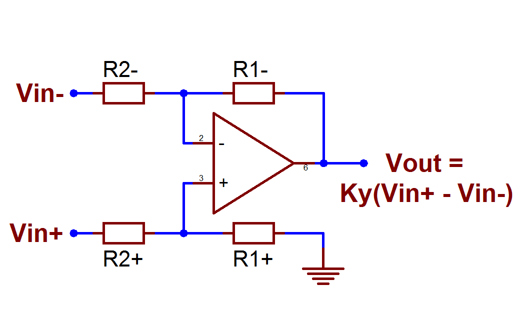

    Да, но их элементарно закаскодить.
    Зуеву привет!
    Привет коррекции.
    И поимел бы ток базы.
    Фу.
    Было лень, но - да.
    И поимеешь Миллера. ОБ форева! А петлевого тут и так вычерпывай ведрами.
    R18 - лишний
    R16? Не, он гарантирует независимость от качества отмывки платы и наличия отпечатков любопытных пальчиков. Кроме того, наращивание петлевого на нижнем краю аудиодиапазона сверх всякой меры уже бессмысленно.

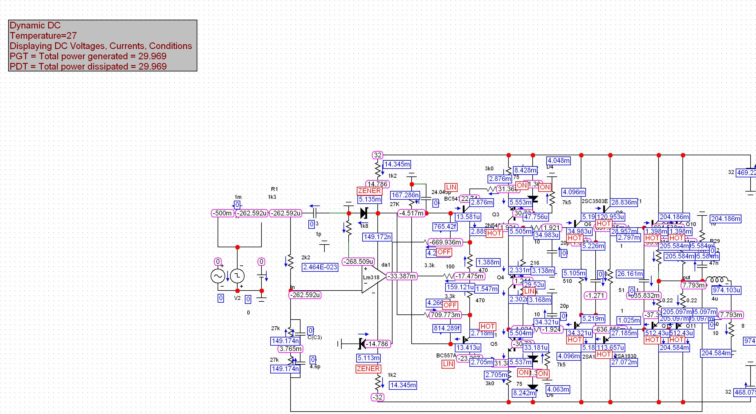

    Ну и чему должны быть равны потенциалы на входах оу ? И почему у Агеева не так сделано ? Почему? Кстати и все равно потенциалы не выравниваются . Они более близки,когда неинвертирующий вход опирается на землю.
    офф усь по той же топологии ,вход с выравниваем потенциалов

    Аватар для BesPav
    01.06.2011
    2,744
    Почему?
    Почему у кого-то сделано по-другому - понятия не имею.
    Но должно быть именно так, просто нужно немножко подумать, все необходимые подсказки уже дал.

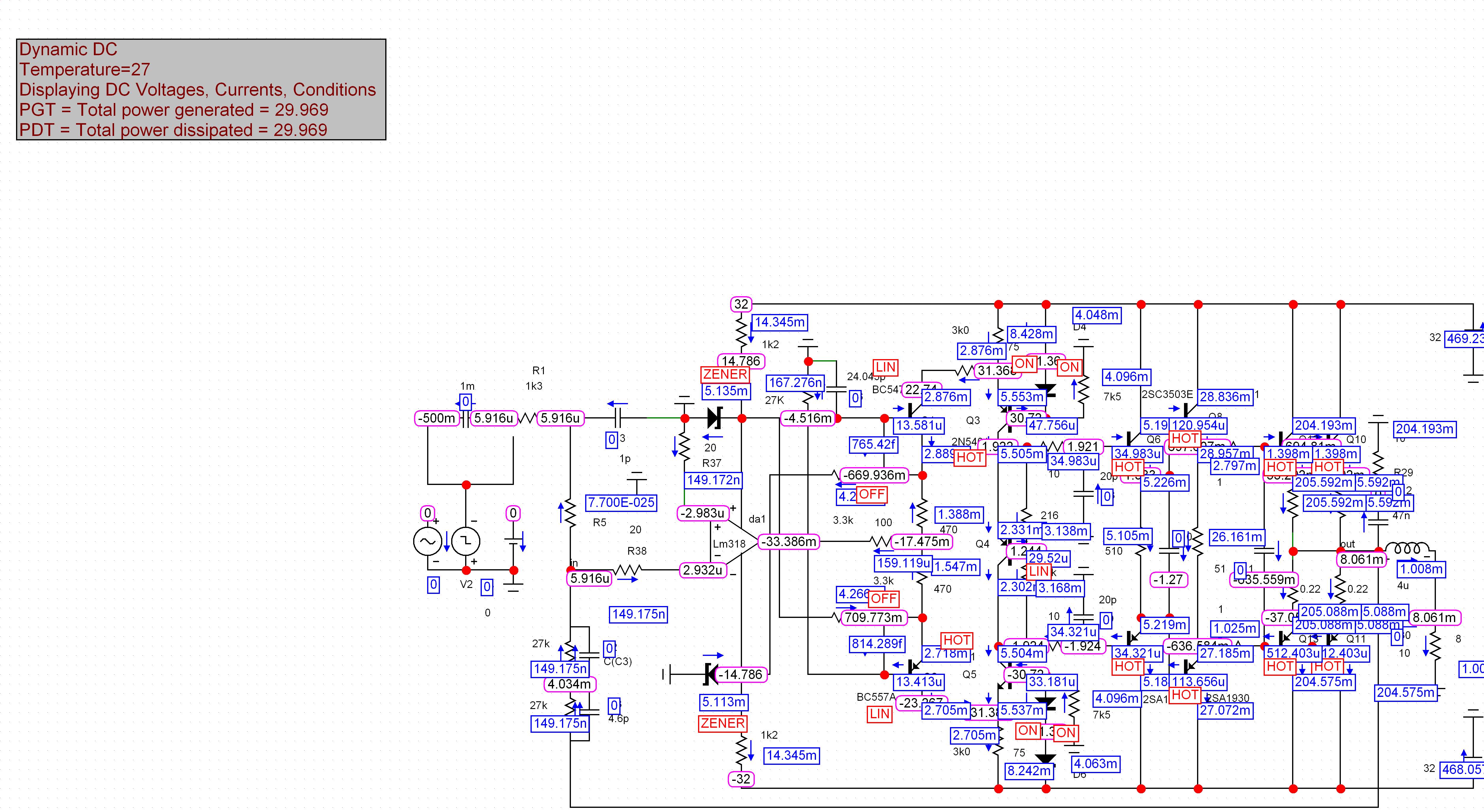

    Щеки то ты надуваешь выкладывая фигню. Сравни потенциалы в моем файле и в твоем случае. Имхо в точке суммирования чем меньше потенциал,тем лучше. А когда ставишь оу типа ад825 то смысла нет вообще в этих резисторах
    А теперь напиши от чего этот потенциал зависит.
    Дальше - законы Кирхгофа и Ома сами приведут к пониманию этого резистора.

    нет уж Паша. не делай мину при плохой игре.
    Поставь АД825 и карточный домик рухнет
    Нет уж, пиши откуда берется потенциал.
    Со смещением ВК не будет проблем (так как на рисунке, по крайней мере)? Разброс полевиков имею в виду.
    Ну и... получается, что выход ОУ напрямую отдает ток в емкость (очень нелинейную у полевиков) первой ступени ВК. Каскодить-это вести стоки драйверов выходом?. Дополнительные проблемы - еще одна петля будет и простота потеряется. А если не вести, то полюс выхода УН будет гулять. Или?
    Вообще биполяры бы первыми в ВК. Ток покоя базы пофигу, все равно дальше полевики стоят.
    Как вариант - местную ось на базы Q4/2.
