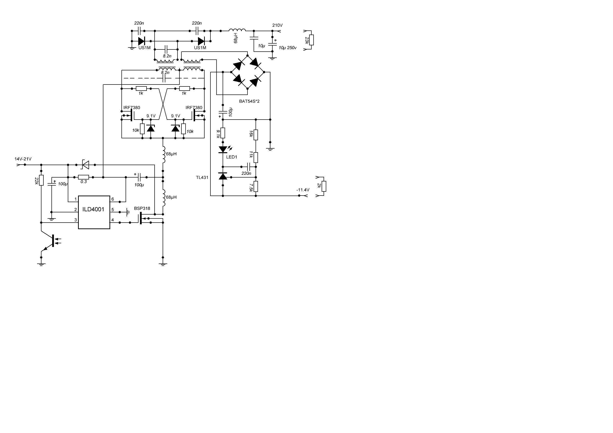

Блок питания предназначался для питания гитарного предусилителя
собранного на латеральных транзисторах
можно питать и ламповые предыНажмите на изображение для увеличения.
Название:	БП 200 ВОЛЬТ.jpg
вырабатывает напряжение 210 вольт 10 ма
И вспомогательное -12 вольт 10ма
Достоинство- самый чистый выход
Недостаток низкий кпд (устраняеться заменой полевых биполярными например PBSS,и введением доп обмотки соединенной с базой)

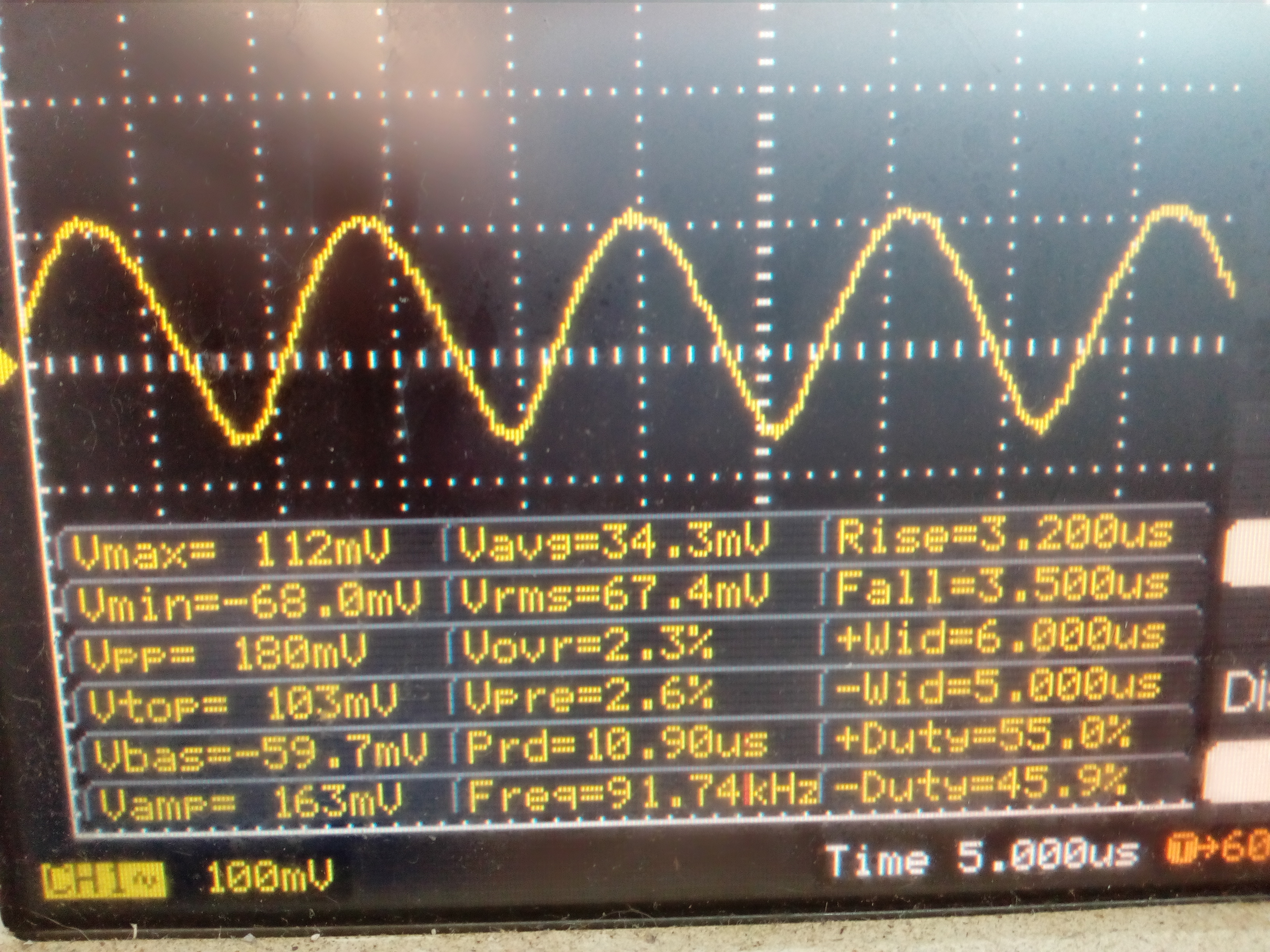

выход до удвоителяНажмите на изображение для увеличения.

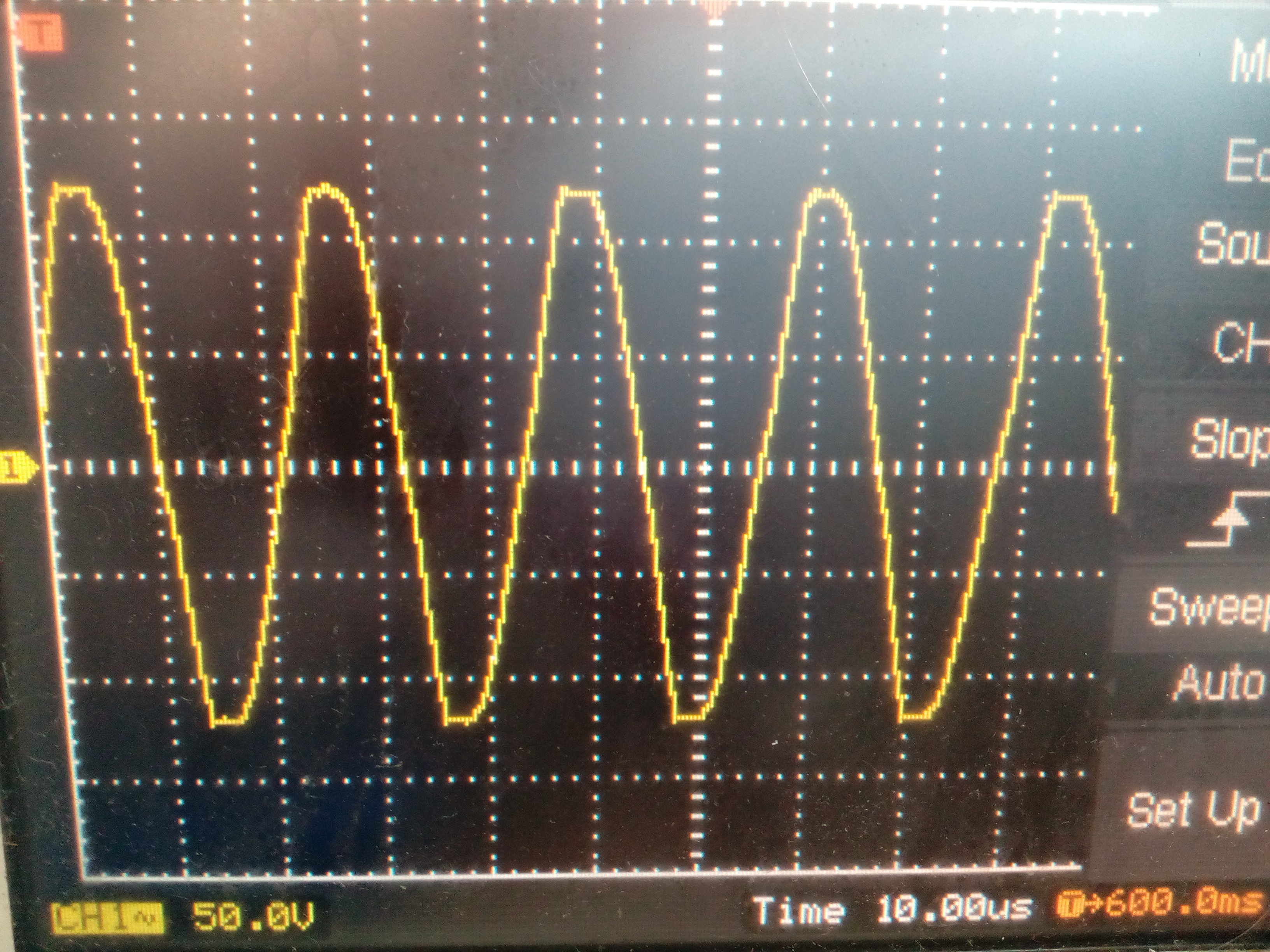

пульсации 200 вольтового выходаНажмите на изображение для увеличения.
