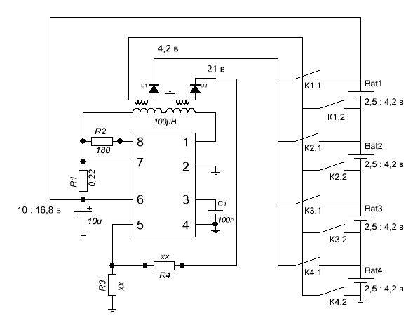

    Вот разрисовал схему того,что мне надо.Нажмите на изображение для увеличения.
    Запитывается данная МС от аккумулятора напряжением 10 - 16,8 вольт.Мне необходимо выход 4,2 вольта подключать к любой из ячеек батареи (с минимальным напряжением).Это будет выполняться автоматически при помощи ключей К1 - К4.
    Таким образом будет идти балансировка батареи.Поэтому и требуется развязка выхода от МС.
    Если подключить МС как понижающий преобразователь,то при Uвх=16,8 в и Uвых=4,2в максимальный выходной ток составит 0,75А.(Ток потребления 1,5А).
    Если подключить МС как повышающий преобразователь,то при Uвх=16,8 в и Uвых=21в максимальный выходной ток составит 0,58А.
    Таким образом при отношении витков вторичных обмоток 1:5 ток на силовой вторичной обмотке будет 0,58х5=2,9А.При этом МС будет видеть на выходе 21 вольт и соответственно управлять микросхемой.
    Соответственно если ток на шунте превысит 1,5А будет срыв генерации(как по даташиту)
    Возможно-ли такое реализовать или я в чем-то заблуждаюсь?

    По умолчанию Re: Нестандартное включение MC34063
    С 34063 вряд-ли пройдёт. У неё принцип регулирования поцоватый - задающий ток конденсатора зависит от пикового тока через ключ. И из-за этого в выходном напряжении всегда есть "качка". Ещё раз проникаемся - вход с датчика тока заходит в задающий генератор и влияет на ток, задающий частоту.
    И для решения этой проблемы через резистор в 20-100 КОм подаем отдельно 5-12в на вывод 3 микросхемы( частотозадающий конденсатор остается). Этот способ я нашел в интернете и использовал для решения проблемы запуска и нестабильной работы от низкого (меньше 4в ) входного напряжения и на высоких(больше 70 кГц ) частотах. Эти напряжения можно взять с выхода самого преобразователя.
    ---------- Сообщение добавлено 21:46 ---------- Предыдущее сообщение было 21:34 ----------
    Это так работать не будет, потому, что энергию, которую вкачиваете в трансформатор нельзя увеличить простым коэффициентом трансформации. Ток на силовой вторичной будет 0,58/5=0,11(А), умножение тут никак не выходит.
    И вообще на контроллер балансировки батарей нужно подавать одно напряжение, а контроллер сам уже им управляет.
    Если все же хотите именно на этой микросхеме сделать то во первых умощните выход внешним транзистором, что позволит значительно поднять выходной ток и используйте одну обмотку на необходимое Вам напряжение и ток. А вот стабилизацию уже можно и на отдельной обмотке и на оптроне.
    Типа как тут:34063.pdf
    Последний раз редактировалось Arena; 12.07.2019 в 22:15.
    Не понял почему надо делить?
    Ведь на первичке накачивается 21вольт 0,58 ампера.Мощность = 12вт.
    А на вторичке 4,2в значит и ток в 5 раз больше.
    стабилизация от дополнительной обмотки не так делается. Я выше выложил даташит, где все расписано.
    А вот в этом даташите схема умощнения выходного каскада микросхемы https://www.onsemi.com/pub/Collateral/MC34063A-D.PDF

    Вообще за такую схему и саму идею детям копчик массируют. Li-Ion не любит вольностей, ему обязательно фиксировать напряжение с точностью 1 % (то есть обратная связь с дополнительной обмотки пролетает); ограничивать ток, причём измерять его, и по его падению ниже определённого порога отключать заряд (литий не допускает перезаряда даже очень маленьким током); обязательна плата аварийной защиты при заряде.
    И вообще, если батарея заметно перекошена - пользоваться ею не надо.
    С этим согласен на 100%.Но у меня цель не заряжать батарею,а только активно балансировать в процессе езды.(не зарядки).
    Напряжение на каждой банке будет сравниваться со средним напряжением = Uбат / количество банок.Как только Uбанки и Uсреднее сравняются,процесс закончен.А управление будет компараторами.Т.к. опорное напряжение Uсреднее не постоянная величина.
    На счет токов я не переживаю,т.к. батарея будет многокомпонентная литиевая,у нее при 20Ah ток заряда может быть до 80А.
    Микропроцессор или микроконтроллер не хочу использовать,т.к.писать программки геморойно.Да и отладку вести проще на рассыпухе.
    Двух банок идеальных не бывает.А после года двух эксплуатации тем более.Бывает,что резко поплохело одной из банок.Сразу не купишь,держать в запасе годами тоже не выход.Вот тут как раз и выручит балансир.
    Все равно straus, большое спасибо за помощь и разъяснения.

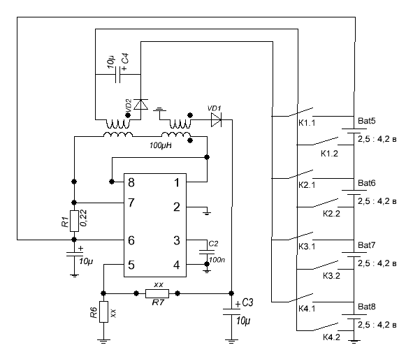

    straus, почитал ваш материал и чуть проанализировал.Оказалось,что мысль была правильной.Все сходится.
    Вот схема
Название:	МС 34063.GIF
    Как показали расчеты,можно получить выходной ток 1,4А при напряжении 4,2в при токе коллектора выходного транзистора 1,5А.
    При этом действительное значение тока в первичной обмотке = 0,7А,а действительное значение тока во вторичной обмотке = 2,5А.При коэффициенте трансформации =0,22.
    На коэффициент трансформации при расчете влияет Uвх макс.Сузив диапазон входных напряжений можно выиграть на максимальном коэффициенте.
    В приведенном в книге примере просто коэффициент трансформации принят = 1.Поэтому и действующее значение тока во вторичной обмотке в 2раза меньше чем в первичной обмотке (обмоток же 2).
    Прилагаю файл с расчетами.
