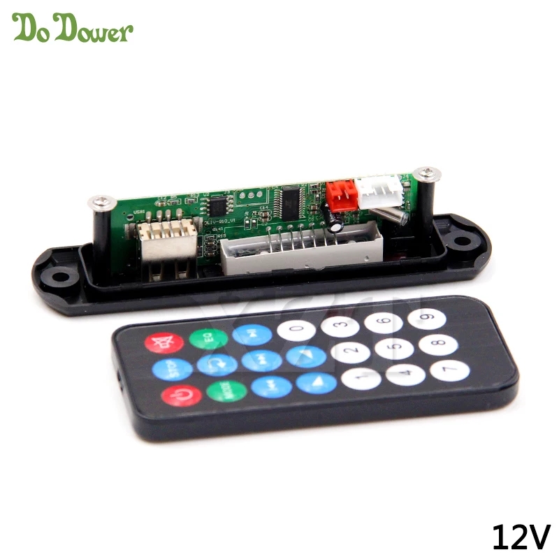

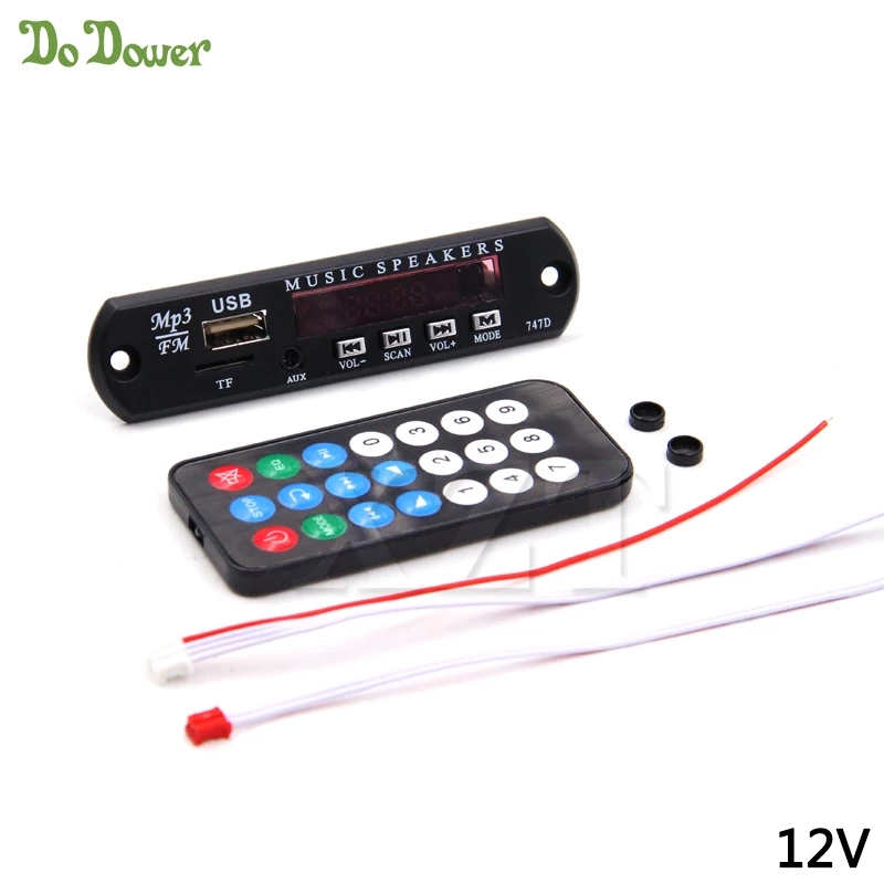

    По умолчанию Модернизация Microlab x4/5.1
    Прикупил на али mp3 декодер с целью вставить его в эту акустическую систему. Но столкнулся с проблемой подключения. Откуда там можно взять постоянное 12в на питание декодера и куда подключить выход нч с декодера?Нажмите на изображение для увеличения.

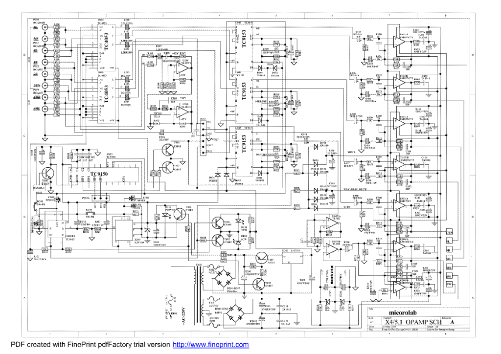

    Эту схему нашел тут.
    Может кто то сможет мне помочь?

    По умолчанию Re: Модернизация Microlab x4/5.1
    Один из выпрямителей имеет на выходе цепочку, конденсатор, транзисторный ключ, крен5 и конденсатор для получения +5В.
    Сразу после выпрямителя замерь напряжение. Потом можно будет думать.

    Скажите, это для того, чтобы запитать декодер? Если да, то я решил проблему простым запитываением через адаптер питания на 12в 2а, потом его вовнутрь упакую. Мне бы понять куда звук подавать. Там нет регуляторов, там кнопками изменение громкости. Может сделать фотографии плат?
    Меня бы вполне устроило подать сигнал только на центральный канал и сабвуфер. Может на вход тюльпанов припаять? Тогда просто параллельно на центр и саб припаивать? Не надо согласовывать как то?
    Этот модуль можно запитать и от 5 вольт, удалив стабилизатор. Еще этот модуль существует в пятивольтовом варианте.
    Далее нужно убрать перемычку ("нулевой" смд резистор) между землями питания и выхода, чтобы разорвать земляную петлю.
    Декодер имеет стерео выход, а микролаб имеет стерео вход AUX. Соедините выход ЛК со входом ЛК, выход ПК со входом ПК. Микролаб должен смикшировать сигнал на все другие каналы.
