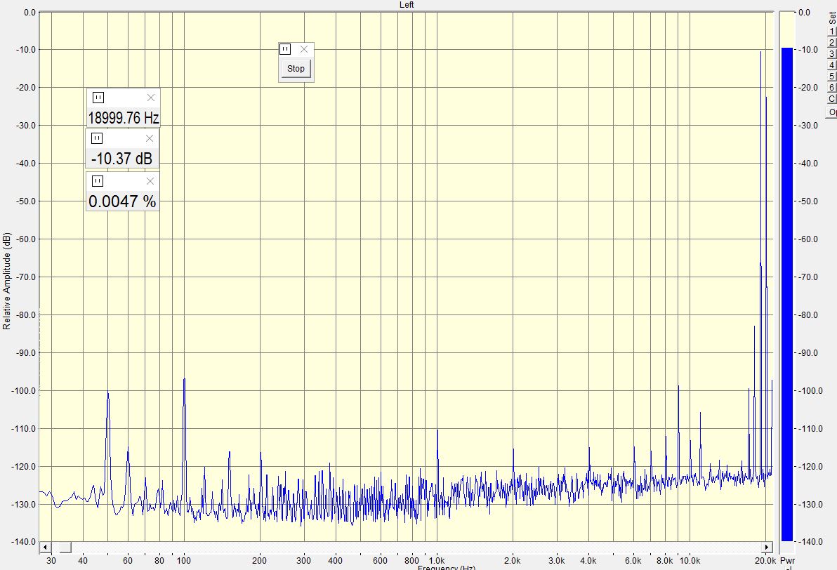

    Всем здравствуйте!!! Итак начнем. Основа усилителя - схема В.Шушурина из радио №6 1978, путем многих модернизаций и переходе на новую элементную базу схема приняла следующий вид. УМЗЧ с выходной мощностью 100Вт/4Ом рекомендуемый диапазон питающих напряжений +/-28...+/-38В. Схема, вид собранной платы. Два графика IMD. первый - 15В р-р, второй 30В р-р

    Заголовок темы предполагает, что главной (если не единственной) фишкой усилителя являются индуктивности L1:1 и L1:2 в дифкаскаде. Насколько я понял это - синфазный дроссель.
    Какой в нем теоретический смысл в данной конструкции? У вас на входе большие синфазные помехи?
    И какую реальную выгоду он даёт - КНИ улучшился с 0,0047% до 0,0023%? А как наличие дросселя сказалось на остальных параметрах, например на скорости нарастания?

    1. повышение перегрузочной способности входного ДК с ростом частоты,
    2. удалось значительно снизить корректирующие емкостя (без дроселя эти номиналы просто конские.) что дало повышение быстродействия.
