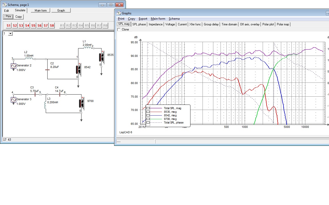

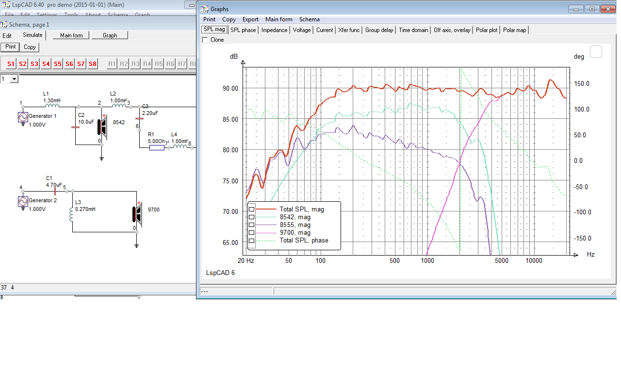

    Vitaly65, да в общем почти тоже самое, если не отходить от уже имеющихся катушек, только режектор на 3.5кгц для 8555 если будет заметен этот пик в звуке. Катушку режектора можно тонким проводом и на сердечнике, суммарное активное сопротивление катушки и резистора должно быть около 5 ом.
    Но мне не нравится самому фильтр на ВЧ - слишком высокая добротность. Чутье мало у 9900. Может ему доп.магнит на отталкивание прицепить?
    Здесь например добротность еще более менее, но и то высоковата.
