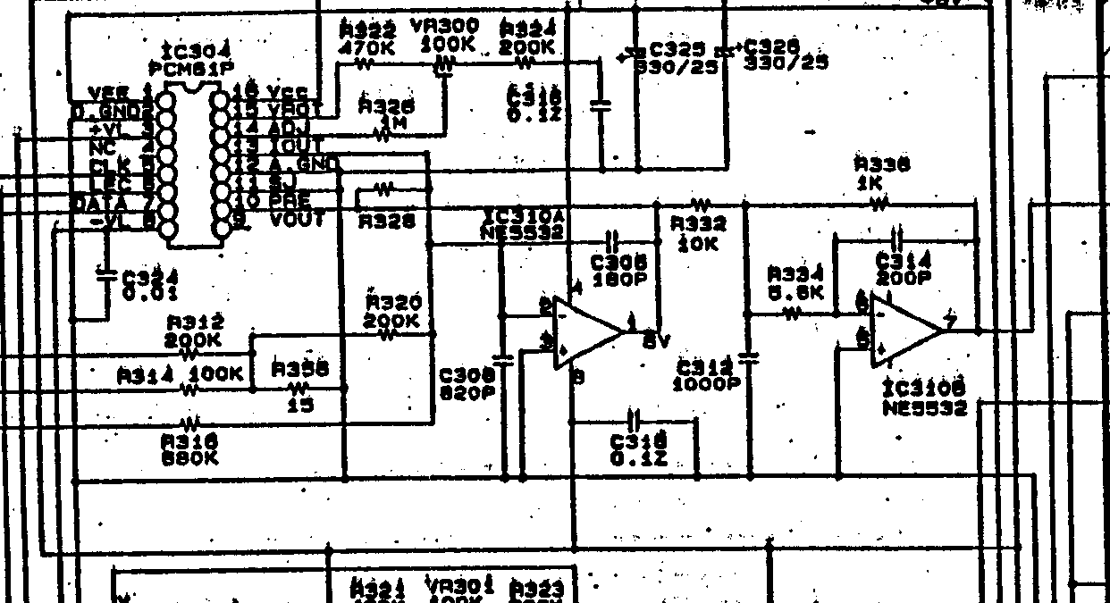

    Сделал небольшой твик сабжевого плеера, а именно: убрал "мутные" ключи на выходе и разделительные электролиты, вместо них поставил Т-фильтр, как в Линксах; заменил керамику в ФНЧ на FKP2, зашунтировал питание оперов пленкой; поменял оперы на OPA2604(временное решение, жду LM6172 или AD826). Звуку похорошело
    При более внимательном рассмотрении платы и срисовывании схемы преобразователя ток-напряжение обнаружилась интересная деталь(см. схему). Кто-нибудь знает, по кой черт некий сигнал с ЦФ подмешивается в преобразователе ток напряжение? При исследовании осциллографом выяснилось, что это меандр и его частота примерно равна 176 кГц, что позволяет предположить, что это сигнал управления деглитчером(но я могу и ошибаться). После устранения деталей R315, R319, C305 и C307(R316, R320, C306, C308 в другом канале) уровень ВЧ помех на выходе уменьшился в полтора раза! Так зачем оно нужно-то было?
    Это 2 МЗР, для получения заявленных 20-ти бит. Нарисованная тобой схема - не верна.
    Во изврат... Что интересно, без этой приблуды лучше получается...
    Да, действительно, есть немного...
    ЦФ выполняет по совместительству функции ЦАПа?
    Я давно подозревал, но теперь убедился окончательно и бесповоротно - в деноне - конченные идиоты. Этож просто писец - самые младшие разряды в 20 - битовой сетке подавать с ЦФ через резюк.

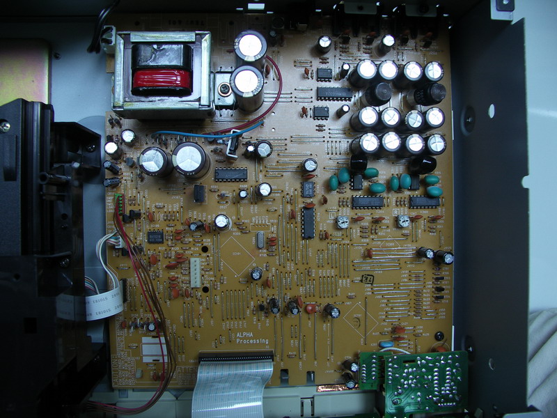

    Недавно вскрыл купленный в конце 90-х Денон 1015 и оказалось, что над ним уже "потрудились". Сам я не спец, но может вы подскажите, что с ним пытались сотворить? Вот фото:
    А ещё-там что получается полноценный отдельный усилитель для наушников на операционнике jrc?
    Это "работа над ошибками", сделано на заводе. У меня та же фигня.

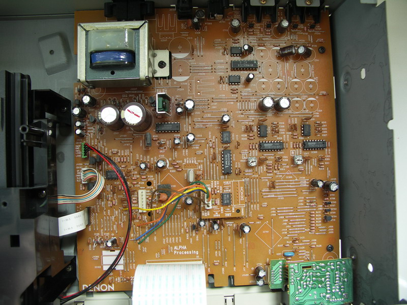

    А у кого-нибудь есть сервис-мануал на данный аппарат(dcd1015)? Может поделитесь? Или может на 1515?
    28.10.2007
    Ближнее подмосковье
    231
    По умолчанию Re: Denon DCD-1015
    Кстати, для чего данная надстройка в 1015 и почему ее нет в 1515!Если это alfa processing, то он должен быть в обоих аппаратах...
