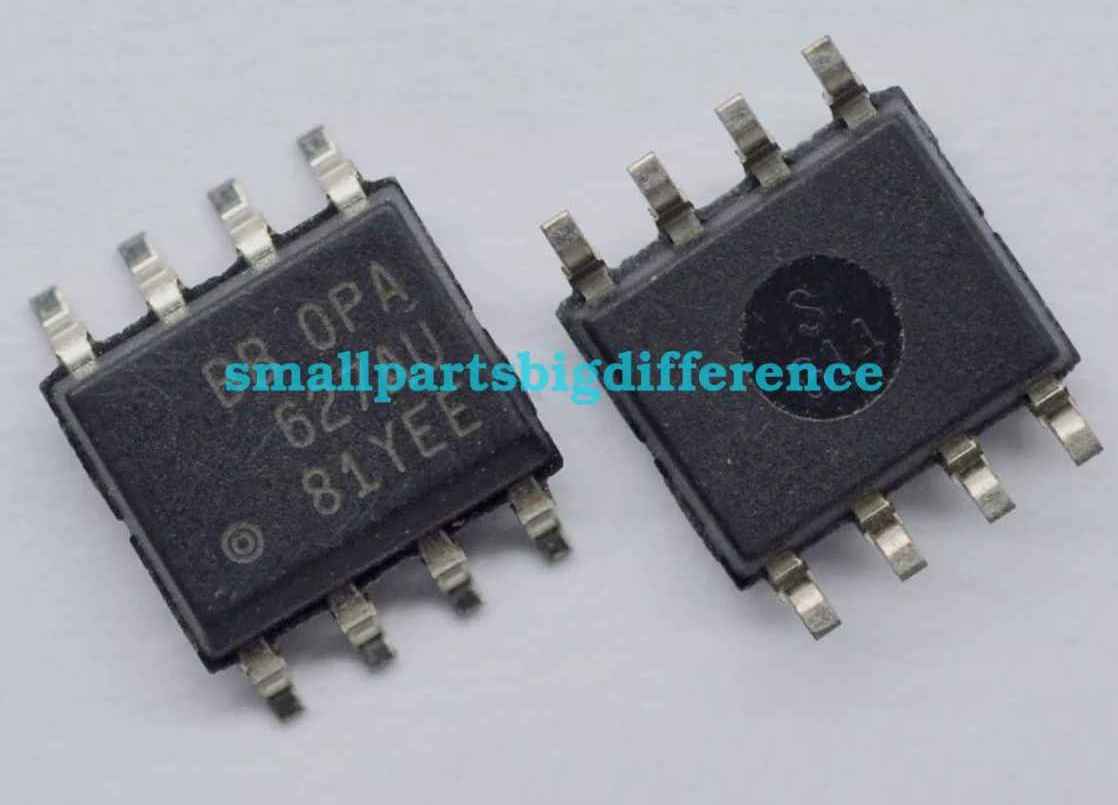

    Были куплены 5шт. ОУ OPA627AU, думаю что оказались фэйки, т.к. визуально настоящие примерно смотрятся как на фото у продавца:

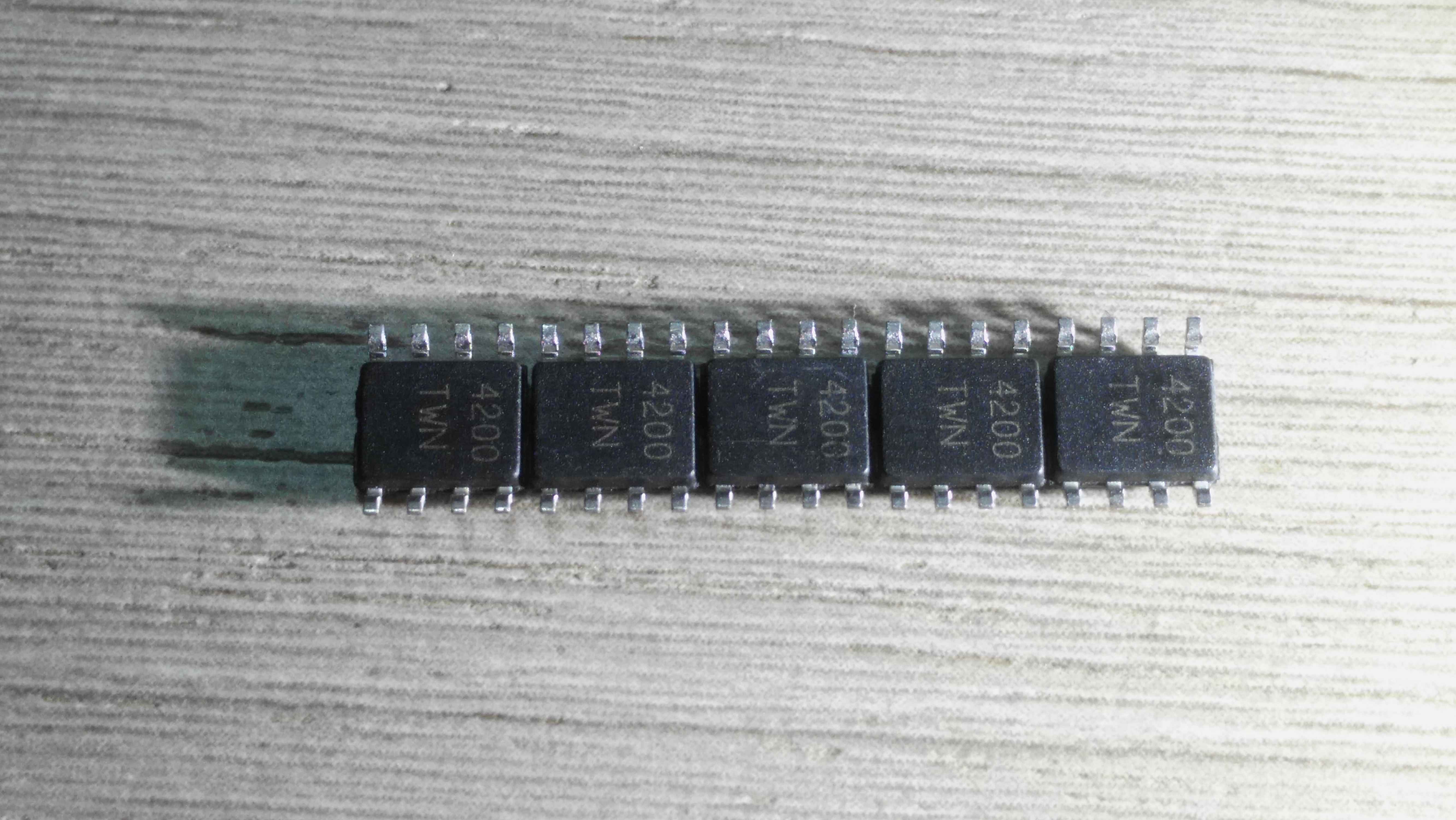

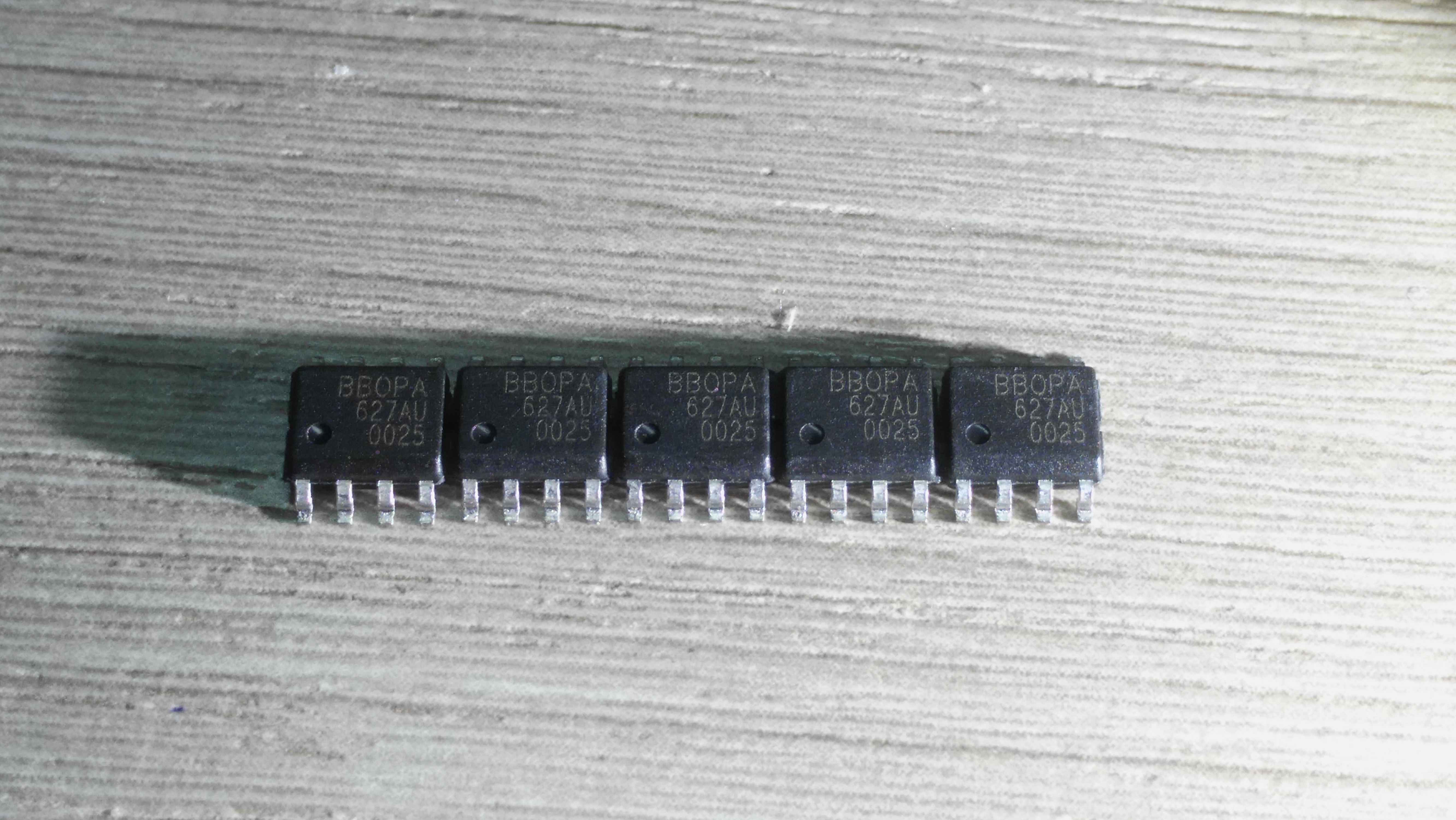

    А мои полученные ОУ корпуса выглядят несколько иначе:
    Брал здесь, отправлены с Малайзии.
    Сопротивление между ног 1 и 5 с каждого ОУ (5шт) в прямом и обратном направлении составило - 56,5, 54,1, 58,4, 53,1, 46,2 (кОм).
    По-моему нормой является диапазон сопротивлений от 50 до 60 кОм, но опять же один из ОУ совсем не вписывается в этот промежуток измерений!
    В общем, жду совета и подсказок, может кто-то уже брал у данного продавца и проверялась в действии.

    По умолчанию Re: Как выявить подлинность OPA627AU?
    Реальный разброс у подлинников 44 - 65 кОм, правда, у BP в DIP8. Не думаю, что тип корпуса принципиален.

    Интересно тогда почему на лицевой и на нижней стороне есть отличия между ними, надписи, метки и т.п. на фото видно, либо это новые ревизии ОУ?
    Как по мне - что фото продавца, что реальные - левак и те и те.

    Та не, и те и другие - левак.
