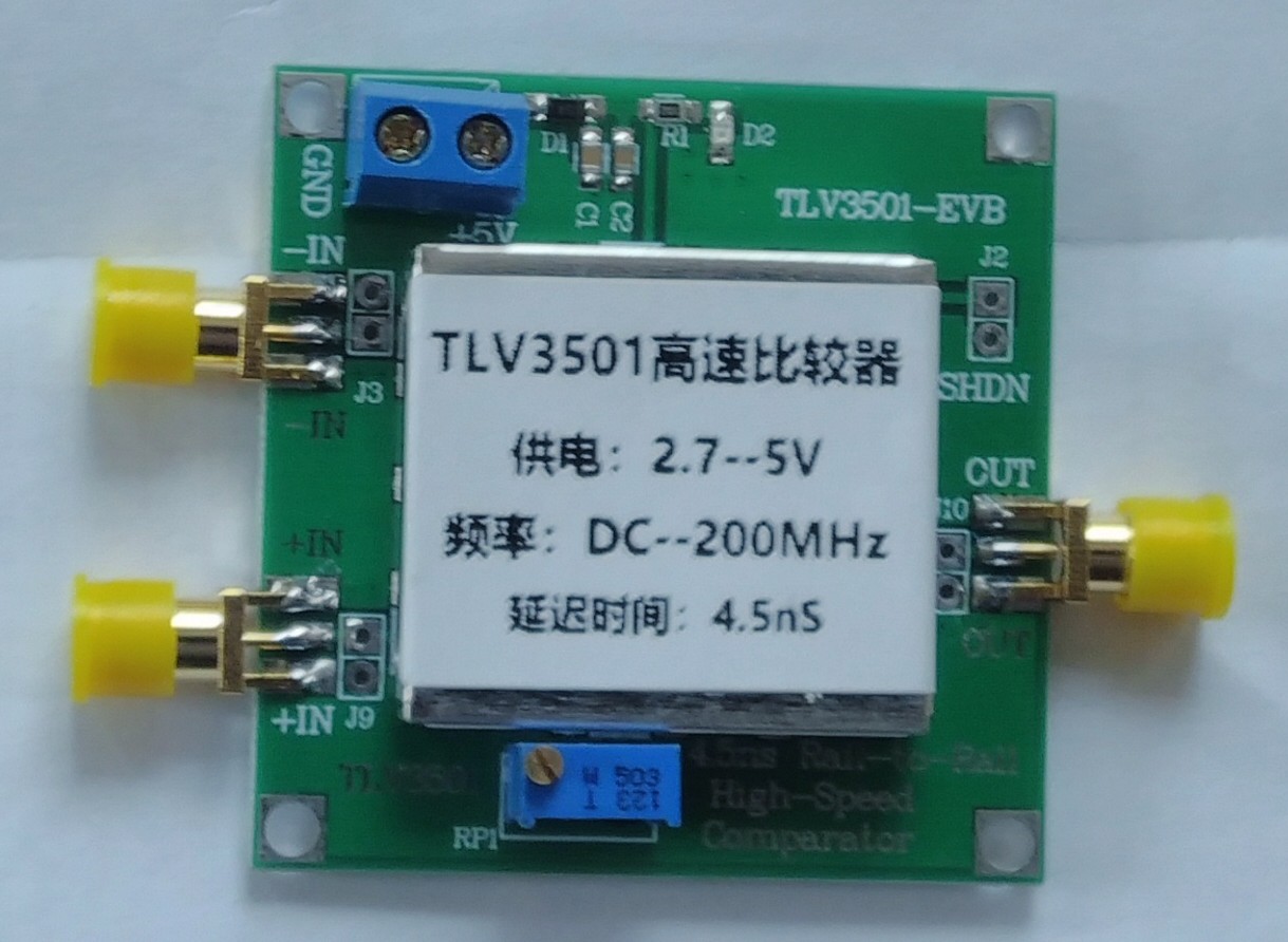

    Собственно вот компаратор ,хочется использовать его совместно со своими генераторами в качестве формирователя меандра .Параметры узла на фото отлично видны .Информации по нему мало
    https://ru.aliexpress.com/item/LEORY...to=ITEM_DETAIL
    По выходу вопросов нет.вход какой использовать ? С ГЗ-118 синус на него подать

    .Васильев, А чт, самому спаять какой-нибудь компаратор на куске перворашки (макетки) не?
    Это компаратор, у него два входа - на один сигнал, на другой порог. Только учти что эта платка однополяркой питается, а с генератора синус двуполярный идет. Минусовая полуволна компаратору может не понравится.
    у меня есть формирователь. Но захотелось очень крутые фронта. И как раз подстатило.
    Что у твоего формирователя на выходе? Там тоже компаратор с логическим сигналом? Так поставь после него какую-нубудь шуструю логику, повторитель или инвертор.
    74LVC04, 74LVC125, фронтов тебе там за глаза хватаит
