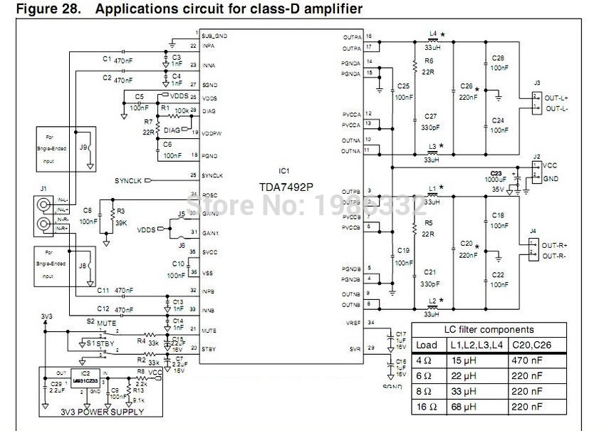

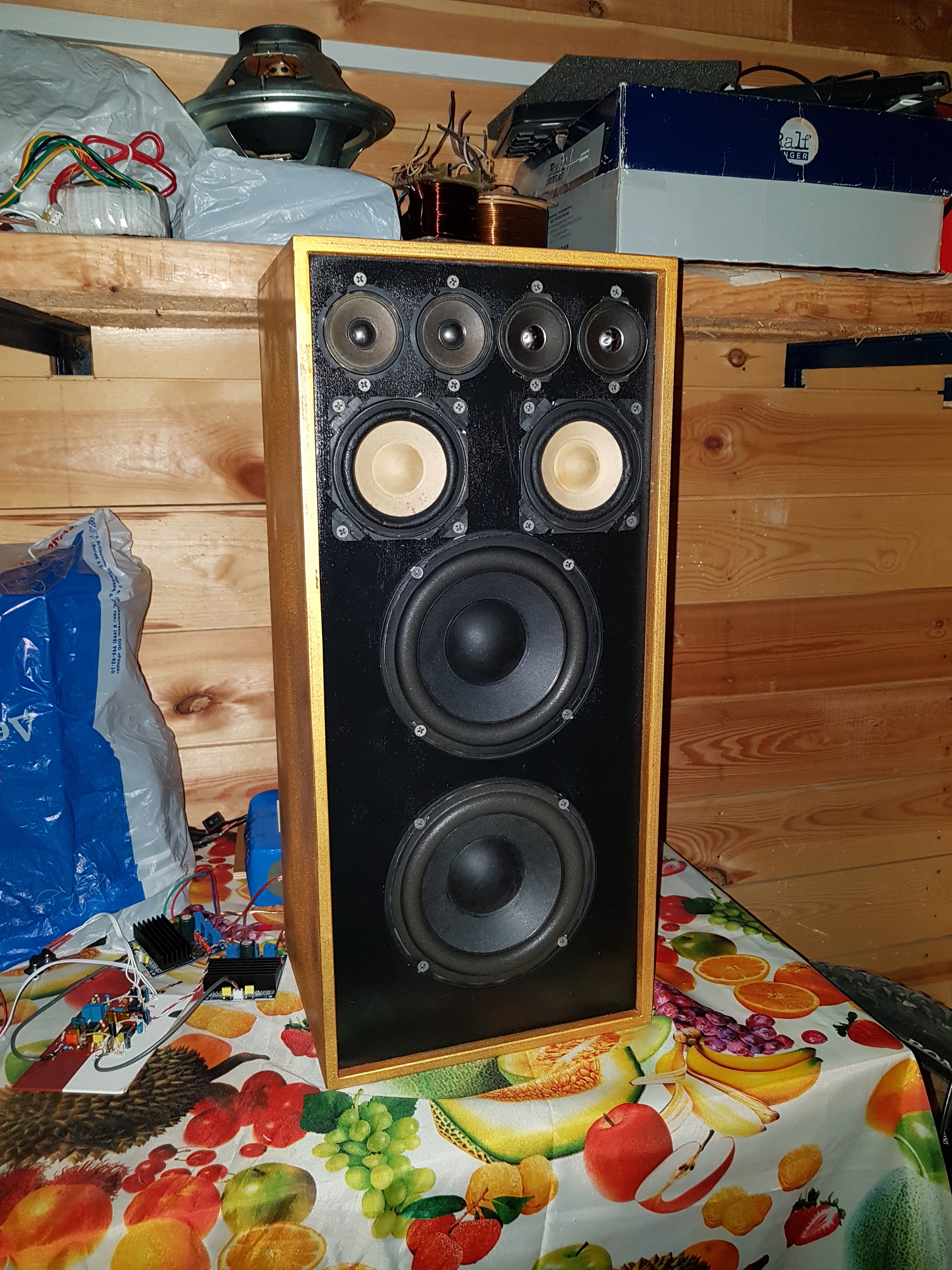

Решил сделать колонку, такую чтоб можно было вынести на улицу или взять на природу и послушать громко музыку. Три полосы, на динамиках от музыкального центра. Активный фильтр и полосовое усиление НЧ/СЧ+ВЧ, пищалки фильтруются 1-м порядком. Цифровые усилители с алиэкспресс, 2 УМ по 2 канала. Источник питания - аккумулятор 24 Вольт. Источник сигнала -блютуз модуль с питанием от АКБ 9 вольт. Нажмите на изображение для увеличения.

Активный фильтр на ОУ, пришлось склеивать схему из двух кусков, готовой схемы не нашёл. Получился фильтр - сумматор с ФНЧ 300 Гц и фильтром инфранизких частот, примерно 30 Гц. Плюс ФВЧ с подстройкой в широких пределах.Нажмите на изображение для увеличения.

ID:	344234 От однополярного питания этот фильтр работать отказался, пришлось создавать среднюю точку (массу) с помощью ОУ. Но возникла другая проблема, у усилителей мощности "масса" это минус АКБ и при подключении УМ к фильтру он переставал работать т.к. искуственная масса соединялась с минусом питания. Нажмите на изображение для увеличения.

ID:	344236 Решил эту проблему так, отключил схему искуственной средней точки в фильтре и соеденил ср. точку с "+" питания через резистор 20кОм, подозреваю что это решение не совсем правильное, но как быть в таком случае, подскажите. У УМ однополярное питание у фильтра на ОУ - двухполярное, а чтобы подать сигнал с фильтра на ум приходится соединять их массы, при этом источник питания один... как сделать правильно?
И еще, может кто подскажет номиналы фильтра инфранизких частот для моей схемы, чтобы он резал все что ниже 50 Гц, эти частоты тут не нужны, только мощность переводить.
