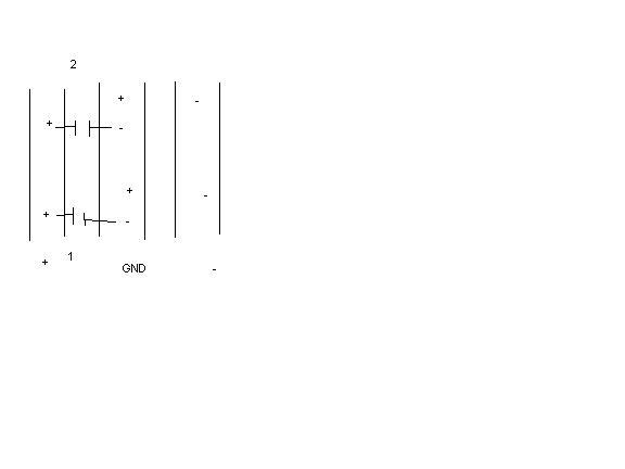

    По умолчанию Вопрос по подключению конденсаторов
    я конечно извиняюсь за вопрос, а также за рисунок (быстро нарисовал), но чем больше читаю, тем больше вопросов появляются. итак вопрос.
    допустим у меня есть блок питания. примерный рисунок прикреплен. это уже после диодного мостика. имеем +, землю, -. дальше идут электролиты. вопрос про них. допустим 1 электролит - 10000 мФ, 2 - 4700 мФ. какая суммарная емкость будет в итоге? 14700 или что-то другое?

    По умолчанию Re: Вопрос по подключению конденсаторов
    Да, 14700.
    JENEA
    При паралельном соединении ёмкости конденсаторов складываются, при последовательном. С=(С1+С2)/(С1*С2). С резисторами всё наоборот.
    SinteZ, попутал слегка, С=(с1*с2)/(с1+с2)
    Andrew
    Пардон! Конечно местами перептал! меньшеж, наименьшего (если величины разные, а если одинаковые, то пополам.
