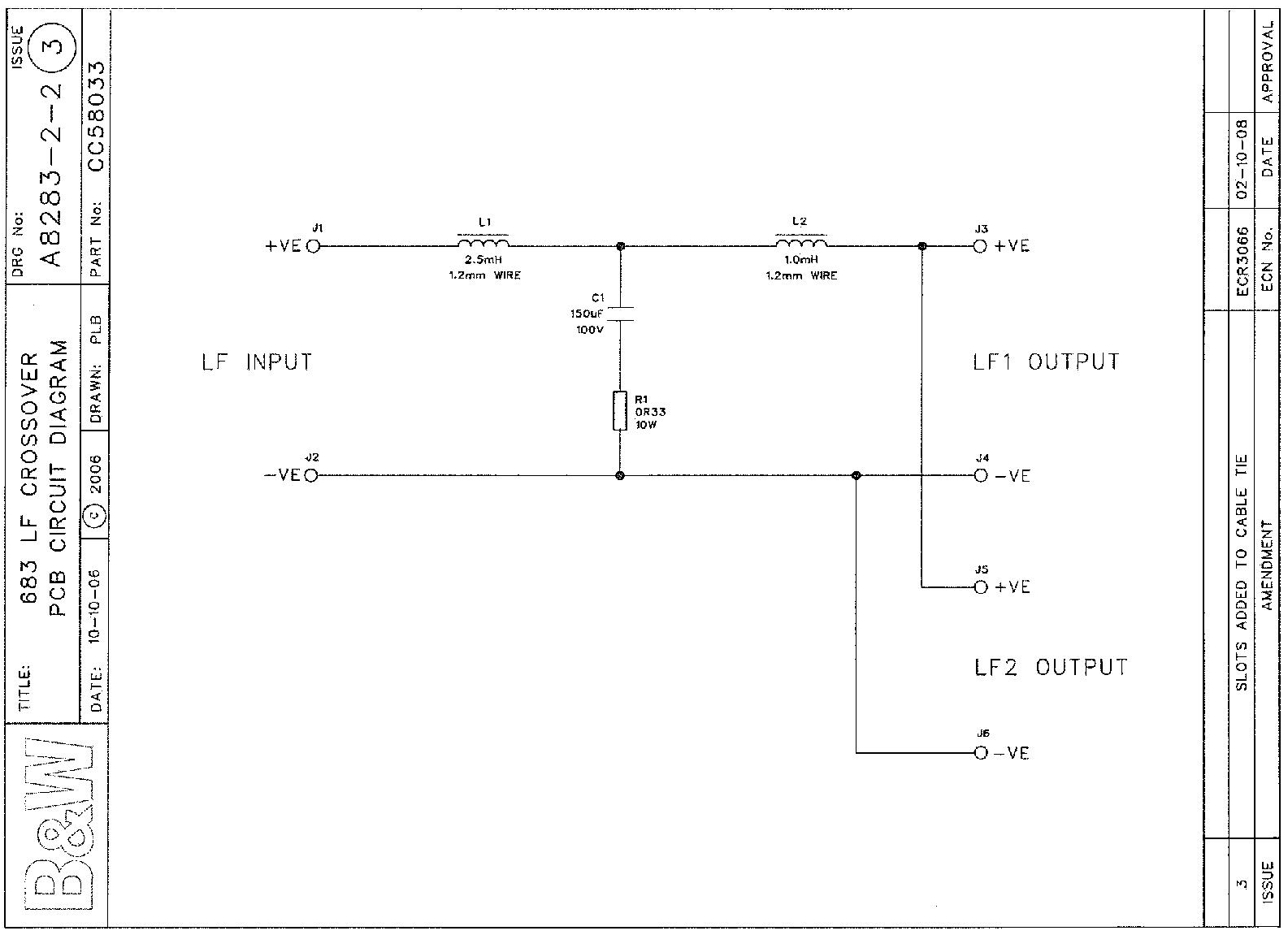

    Есть в наличии такая акустика. Хорошо играет рок, металл. Создаёт плотный красивый звук с мощными, но деревянными басами, фирменный саунд Bowers & Wilkins. Информации по этой модели мало, но что-то удалось нарыть на зарубежных сайтах. Проблема в том, что акустика имеет грязноватую середину и мягкие ВЧ, порой их очень мало. Бас при этом вполне устраивает. Как-то звук нужно слегка подшаманить. Замена акустических проводов с нонейм на топовые VanDenHull c включением бивайрингом принесла ощутимый прирост к звуку, но грязноватую середину не исправила. Хочу провести твик, а именно заменить проводку внутри, поменять конденсаторы на СЧ и ВЧ. Возможно катушки тоже, ну и резисторы заодно. Вопрос к знатокам: был ли у кого опыт твика акустики B&W, какие особенности может есть? Как отразится замена родных кондёров B&W на топовые Mundorf MCap Supreme, добавится ли прозрачности на ВЧ. Есть подозрение, что грязь на СЧ могут давать катушки, намотанные китайским омеднённым силумином, слышал про такие случае с Бивнями китайской сборки. За все советы и опыт, высказанные в теме, буду очень благодарен. )))
    Измерения акустики и схемы фильтров привожу ниже. На фото фильтров 2 и 3 твик уже кем-то проводился.

    Твиттер имеет высокую резонансную частоту и при этом отделен всего 1 конденсатором. Твиттер имеет сильную неравномерность и спад выше 10 кГц. Я бы предложил его заменить на другой, с более низкой резонансной частотой и более ровной характеристикой.
    Аватар для Vitaly65
    24.04.2016
    940
    По умолчанию Re: Твик акустики B&W 683 s2
    Спасибо! Это может давать ту самую грязь на средних? Как-то уже сталкивался с таким на другой акустике. там грязь удалось убрать уменьшив ёмкость кондёра и увеличив резистор. Если здесь это сделать, то будет провал на стыке.
    Это самый крайний случай, пока не планирую. Была бы самоделка, то бы с радостью.

    На предмет грязи просвистеть средники и пищалки без фильтров, минутное дело. Прежде чем браться за лопату.
    Есть подозрение
    Есть.
    Настройка ФИ искусственно уведена на десяток герц вниз. Да, я вижу, где центр провала, но это замер с фильтром.
    В фильтре басовика суммарные 7мгн в 8-омном эквиваленте, но тот чувак этого не замечает, и 100-герцовый горб накачки списывает на какую-то технику измерений в ближнем поле. Как ты сказал, фирменные деревянные басы? Типа того))).
    Ну, а на пище BW видать совсем ослабли, сил хватило только на кондюк, так и сдали проект.
    Короче, тут нужна полная проверка, прежде чем за любимое дело приниматься с проводочками и прочим.
    Да я их уже пылесосом просвистел! Нету там грязи. Шутка!
    Дело конечно не минутное, но бесполезное, имхо. Как их просвистеть, вместе или порознь? Если вместе без фильтров - грязи будет ещё больше, а порознь - ничего не услышать. По кумулятивному распаду ничего нельзя понять?
    Это как? Пересчёт 3,5 мГн на 4 омах в 7 Мгн на 8 омах? А зачем?
    ---------- Сообщение добавлено 15:18 ---------- Предыдущее сообщение было 15:06 ----------
    Откуда же ему знать про накачку? Это же наше ноухау. )))
    Как раз по нему, родимому.
    Не наше. Вот термин - да, наш, домотканый, зато заменяет 10 страниц текста.
    Пересчёт 3,5 мГн на 4 омах в 7 Мгн на 8 омах. А зачем?
    Так привычнее, акустика в большинстве своем 8-омная. 7мгн - это заголовок эпитафии)))...

    если только имитировать ее совсем небольшим "приподнятием" 1,5-2,5кГц. ИМХО.
    Катушечку подшаманить до 1 мГн, или кондёр на 10 мкф уменьшить до 6,8 мкф?

    Для 500гц номиналы все равно лошадиные, нужно искать причины, просто так такой лопатный фильтр делать не будут. Может быть, из-за "средника", у которого резонанс торчит, пришлось валить басовик в стиле горбыль-прямой спуск, может быть, сами басовики правильно ложиться не хотят из-за высокой Le, или и то, и другое. TSP мерить надо, ситуация сразу прояснится. Если дело натурально швах, это лечится последовательным сопротивлением в цепи входной идуктивности, но, ясен день, только если динамики отработают в таком объеме. Это при подозрении, что они и в оригинальном исполнении не тянут ни разу.
    Спасибо за разъяснение! Но ведь основная проблема касается именно грязноватости на верхней середине. Склоняюсь к мнению, что недодавленный резонанс пищалки гадит. Можно попробовать чуть сдвинуть вправо срез, уменьшив ёмкость до 4,7, если грязноватость уменьшится - значит он, родимый, резонанс.
    А басы я в них не собираюсь лечить, это им только во вред будет, перестанут рок и металл хорошо играть. )))
    Это ничего не значит. Какой-то участок полосы провалится, не исключено, что у пища там был злой пик. С такой же долей вероятности может оказаться, что злой пик был у средника, и он остался целехонек. Трудно Артой просвистеть? За то время, что мы тут обсуждаем, доедет колесо али нет, можно было уже раз 20 все измерить.

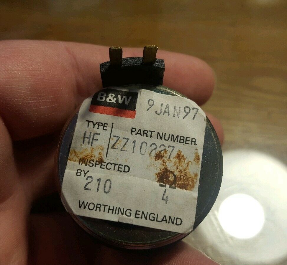

    Вот такая пищала на Бивнях Preference 5.
    Возникла идея просто удалить магнитную жидкость из зазора полностью. Катушки должны быть целые, диффузоры изнутри только выровнять (хотя всё равно помятенький вид сохранится). И попробовать включить без этой магнитной каши. Конечно понимаю, что и добротность возрастёт и АЧХ искривится, но если зазвучит в целом хорошо, то и менять ничего не нужно. Считается что субъективно детализация и воздух добавляются в саунде, если без МЖ.
    А вдувать мощу в пищаль - не мой случай. )))

    Завсегдатай Аватар для uriy61
    02.07.2013
    2,215
    Я по фото понял, что динамик разбирается на 2 части: магнитная система и диффузородержатель. Причем диффузородержатель охватывает верхнюю часть магнитной системы и насажен+приклеен конкретно.
    Нужно продумать, как без повреждений их расклеить.
    Механический способ.
    Растворители.
    Нагрев.
    Комбинированный.
    Магниты боятся:
    - ударов,
    - сильного нагрева выше точки Кюри - окончательно размагничиваются.
    Фенебор и неодимы - точка Кюри около 300 градусов.
    До 100 градусов греть можно безбоязненно, в перчатках деталь удержать получится. Феном не стал бы греть, так как его выхлоп прежде, чем нагреет магнитную систему до 100 градусов, расплавит и покоробит пластиковую деталь. Нагрев до 200 градусов частично размагнитит систему.
    Мне безопасным видится механический способ:
    1. Сегментировать распилами внешнее охватывающее кольцо диффузородержателя на 8-12 одинаковых секторов.
    2. Поочередно каждый сектор скальпелем отжать от магнитной системы до достижения расклейки.
    3. Снять диффузородержатель.
    Аватар для Vitaly65
    24.04.2016
    940
    Нет, не приклеен, снимается свободно, уже разбирал. Спасибо за советы. А как магнитную жидкость удалить? Просто вычистить механически, или какие-то растворители применить?
