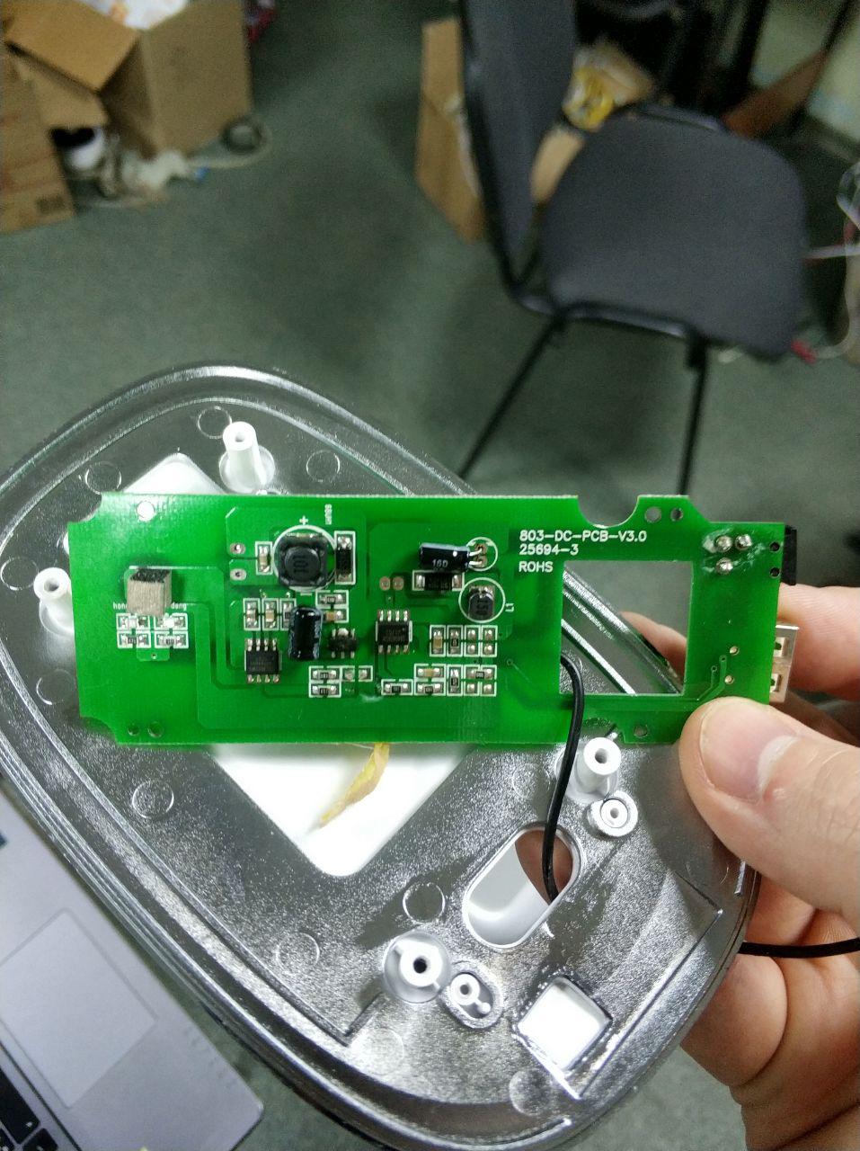

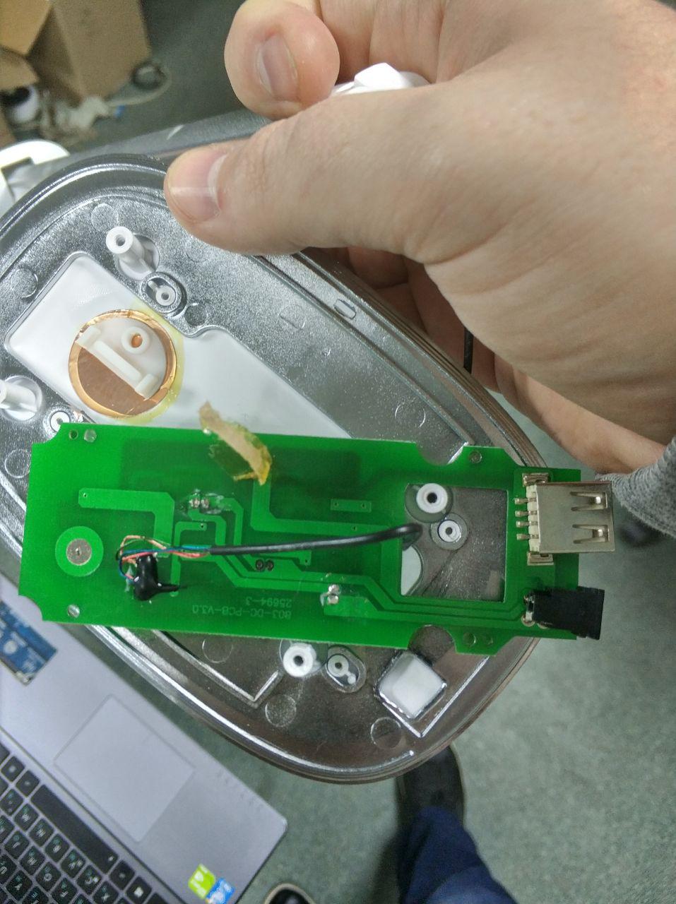

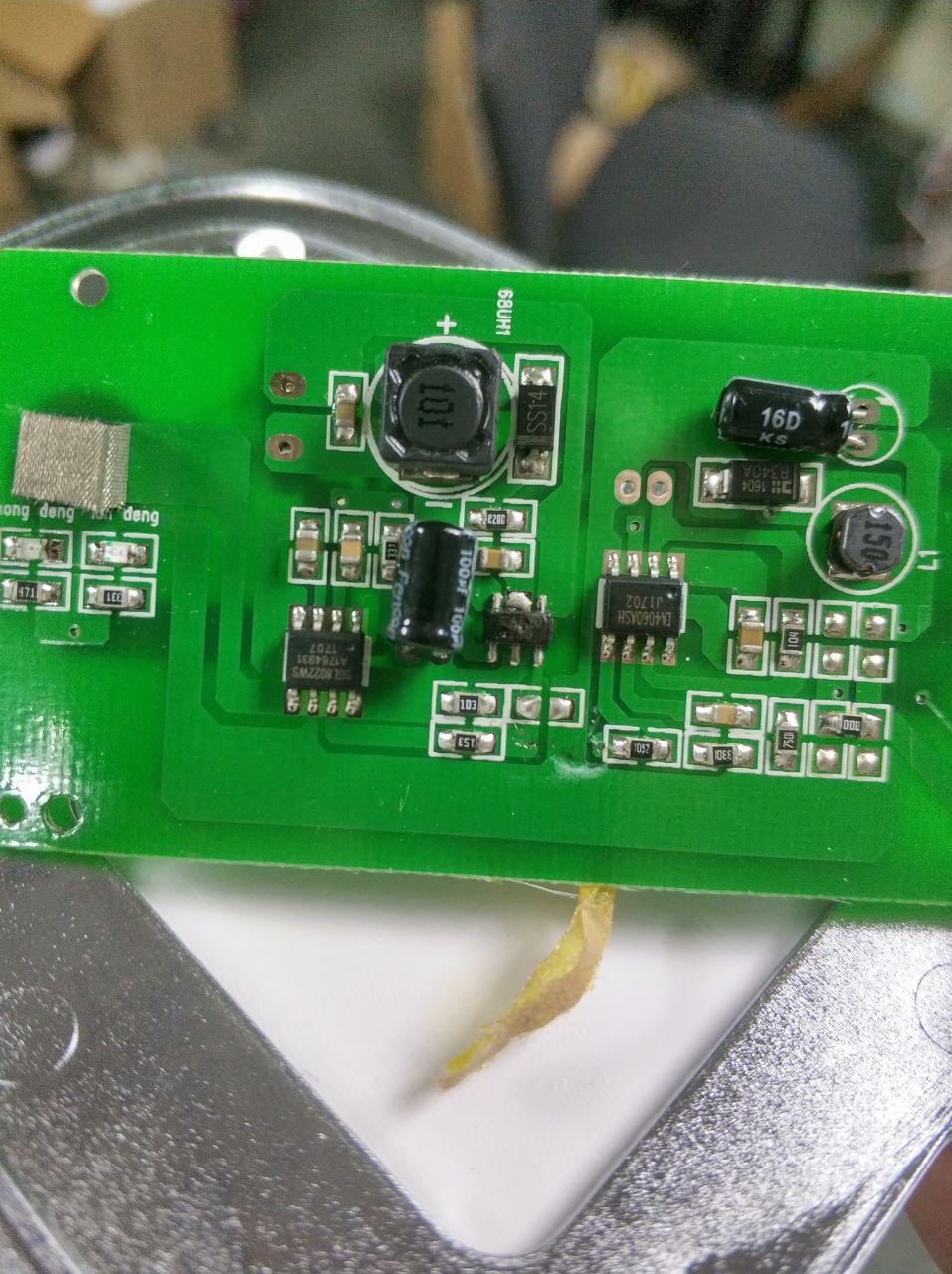

    Здравствуйте!
    Светодиодная лампа с сенсорной кнопкой. Обуглился элемент с 6 ножками, маркировки не видно, не пойму что это. Помогите разобраться. Фото прикрепляю.

    ---------- Сообщение добавлено 23:23 ---------- Предыдущее сообщение было 19:43 ----------
    Блок питания на 12v, на плате есть 5v юсб для зарядки телефонов.
    Если попытаться прочесть маркировку выходит O(илиG)47*(этот символ не видно)D

    Если маркировки не видно, то только схему восстанавливать по имеющимся чипам.

    Поиски в 2 часа привели к мысли что корпус sot89-5 драйвер для светодиодов. 90% что так. Даташит

    Маркировка не совпадает ни в одном пункте. Да и LDO там делать нечего.

    понятно, что это шимка в sot корпусе. Осталось понять как она там применялась, сколько на входе, сколько на выходе, и предположить причины сгорания. Это либо драйвер схемы зарядки аккумуляторов (если такие есть в этой лампе), либо драйвер светодиодов (источник тока), либо питание разьема USB для заряда внешних устройств.
    Поняв применение уже можнозаняться ремонтом..
