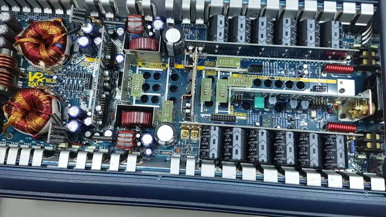

    Всем привет.
    Система в АВТО
    scan-speak revelator 18w/4531g00
    Сгорели к чертям собачим.
    Есть возможность сделать катушки на 10 Ом на 8 Ом и на 6 Ом
    Масса подвижки 43гр (катушка, дифузор, подвес, шайба, пыльник). Шайба - жесткая.
    Усилитель: М О Н О Б Л О К audison vrx 1.500 2 шт
    ТЕХНИЧЕСКИЕ ПАРАМЕТРЫ
    Максимальная мощность (12,5 В, к.н.и. = 1%, 4 Ом/ 2 Ом), Вт658/1170
    Коэффициент нелинейных искажений (80 Гц, З =0,1 Pmax, 4 Ом/2 Ом),% 0,016/0,015
    Входная чувствительность, В 0,13 – 4,2
    Отношение сигнал/шум, дБа 103
    Провода к динамикам 1 метр (сечение 8 мм кв )
    Срезы динамика 50 Гц - 300 Гц ... 2й или 4й порядок. Система процессорная.
    Скажите с такими усилителями и проводами какую катушку выбрать 8 ом 10 ом 6 ом ? Если можно поясните почему?

    Вы спрашиваете, какую нагрузку дать 4/2Омному усилителю - 6, 8 или 10Ом.
    Отвечаю: давайте любую, мощность уменьшится 3, 4 или 5 раз по сравнению с заявленной для 2Ом.

    Я хочу узнать что будет лучше для баса ? Спасибо.
    Нужен контроль и бас .

    А, это к экзотерикам. С точки зрения объективных параметров все усилители одинаковы, различия лишь в мощности. В теории на 10Ом демпфирование будет в 1,5 раза лучше, чем на 6, но выходное сопротивление усилителя нивелируется проводами.

    Мощности там с избытком Максимальная мощность (12,5 В, к.н.и. = 1%, 4 Ом - 658 Вт
    я же специально указал Провода к динамикам 1 метр (сечение 8 мм кв )

    Выше сопротивление катушки - выше контроль (электрическое демпфирование).
    добавь - на клеммах колонки/выходных клеммах уся (однако, любое увеличение отношения Rвносимое активное динамика/Riум выше 5-7 практически не изменяет механоакустического демпфирования)
    Конечно, можно поизвращаться с "нелинейной частью" зэд нагрузки и "потребовать" эдакого "эмпфирования" этой части. Типа, нелинейность порядка 5% значит требуется в двадцать раз большее отношение, что показано выше...
