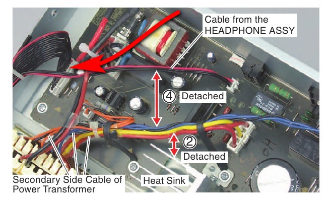

    Доброго времени суток, форумчане!
    Пишу первый раз, так как столкнулся со следующей проблемой.
    Купил с рук указанный в заголовке усилитель, при покупке проверял, все работало.
    Принёс домой, распаковал, подключил. При последней проверке лампочка выбора источника стояла на AUX. Теперь же не горит вообще ни одна лампочка, при этом механическая крутилка выбора источника устройства не реагирует. Так же не работают кнопки Direct и Loungness. При это само устройство работает исправно, подключаются все четыре колонки, регулируется басс, высокие и баланс с громкостью.
    Прошу подсказать профану можно ли на Ваш взгляд каким-то образом починить данный девайс или нужно обязательно нести в мастерскую. Заранее спасибо!Нажмите на изображение для увеличения.

    По умолчанию Re: Интегральный усилитель Pioneer A-10 - нет переключения между источниками
    Проверить напряжение 5 вольт.
    На стабилизаторе напряжения LM7805 на плате рядом с трансформатором. Я вот не в курсе есть в А10 стаб 3,3 вольта, его так же надо проверить. Вот на этом шлейфе должны быть эти напряжения.
    Если все работало при проверке на месте покупки, и не работает после перевозки, должно быть отошел некий шлейф. Советую проверить.
