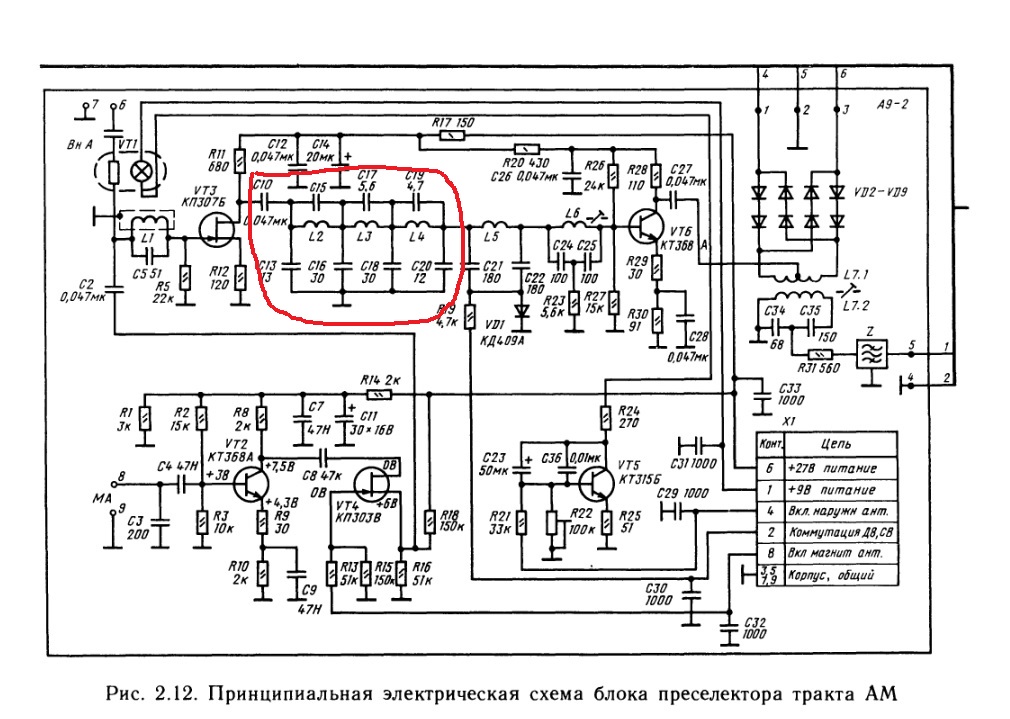

    Вобщем имелся в 2000-х данный агрегат, потом отправился на заслуженный отдых в шкаф. Схема у него явно не общепринятого в СССР типажа схемостроения, вероятно было удачно содрано с некого импортного хай-энда. Хотелось бы взглянуть на первоисточник. Пока ничего не нашёл кроме аналогичного блока УКВ в Yamaha T-2. Однако последний имеет весьма убогонькую схему FM-детектора, вследствие чего полосу воспроизводимых частот всего от 30Гц, и постольку поскольку в качестве претендента рассматриваться не может

    приемник простого гражданина должен был поймать маяк и глушилку и больше ничего
    Ну это что касалось КВ, и вражеских голосов. А здесь больше интересует УКВ, и схема слишком навороченная для советского менталитета. Кстати для ограничения приёма верхних КВ в данном радиоприёмном устройстве на входе был установлен огромный полосовой фильтр - исключительно по политическим мотивам, и к радиотехнике не имевший никакого отношения
    И где там аналогия?! То что на полевиках и то что есть гетеродин ?
    Аналогия полная, во всяком разе по уровню сложности, кроме полевика в смесителе Ямахи

    По умолчанию Re: Тюнер Ласпи-005. Откуда содрали схему?
    Аналогия полная, кроме полевика в смесителе Ямахи
    Выше было про аналогию у блоков УКВ, а они там коме УКВ ничего общего не имеют, от слова совсем.
    Схема примитивна как валенок, советский тру менталитет воспитан на военских приемниках.
    Нет. Все советские тюнера высшего класса были на одно лицо, примитивны и убоги как валенок. Но не этот тюнер с эстетскими схемными наворотами для УКВ, в т.ч. в виде FM-детектора с полосой воспроизводимых частот от 16 Гц. Даже вышеозначенная Yamaha T-2 не имела такого детектора, т.е. речь идёт о тюнерах ещё более высокого класса, именно в плане качественного звуковоспроизведения. Конечно же в военной промышленности СССР если что и было, только не забота о "16Гц слева"

    Конечно же в военной промышленности если что и было,
    мозги и образование.
    ---------- Сообщение добавлено 01:16 ---------- Предыдущее сообщение было 01:14 ----------
    Да, потому как шаг в сторону карался расстрелом.
    По сравнению с военскими приемниками Ласпи тоже примитивен. Но чтоб это понять, надо было с настоящими познакомится, и не гуглем.
    Например? В военских приёмниках какая была полоса воспроизводимых частот? 2 или 3 кГц?
    Блоки УКВ практически идентичны - 2 каскада УВЧ на двухзатворных полевиках. Не далее чем в Yamaha T-1 аналогия улетучивается полностью. Типичный примитивный блок УКВ как везде, и у всех
    Мотивы давно известны - чтобы смеситель разинутым хлебалом поменьше сигналав ловил, ибо интермодуляцию при перегрузке никто не отменял. Просто такое решение отличается исключительно дешевизной. По-хорошему надо хотя бы полуоктавные фильтры ставить, с коммутацией по диапазонам.
