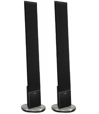

    Нафих этот Файнал! Запоимел наикрутейшие Loewe Individual Stand Speaker SL Alu-Black!
    Вчера повозился, подключил но пока без баса
    А к ним наверное саб нужен, ведь частоты от 150Гц. Дорого выходит.
    Прежде всего к ним мидбас нужен.
    Саб без мидбаса только гадить будет.
    Тогда ещё + мидбас...
    Я не саб буду задействовать басовым звеном а оставлю басовые з.я. 70 л. с динамиками SEAS Excel E0046. Они далеко за 150 Гц тянут. Питать их будет усилитель Л.Зуева. У него хороший демпинг фактор, к тому же фильтров на выходе усилителя не нужно. Фильтр будет на входе.
    Везут мне сейчас фильтр.
    Каналы будут объединены, для баса стерео разделение не актуально.
    А фильтр на входе The End Millenium, который питает электростатику, представляет из себя безиндукционные конденсаторы Evox Rifa PME261 0,33 мКф 2 шт, параллельно = 0,66 мКф, включенный между рег. громкости и входом усилителя. Пока так.
    И Вы верите в чудо ?
    Нч звено во всю полосу мало поможет...
    Главное заблуждение, всех кто применил подобное решение.

    Что-то новенькое.
    Именно безиндукционные. Конструкция у них как у керамики. Гляньте даташит.
    Верхи с ними что с перемычкой. Интересно, если вместо PME261 применить Duelund VSF silver, будет заметно лучше?
    Сделал басы - шикарно! Без басового звена звучит красиво а с басами какое-то завораживающее воздействие. Конечно, если диапазон полностью был электростатическим, было бы лучше, разве тут поспоришь, но я доволен тем, что получилось. Представляете, какие должны быть по размеру электростаты, чтобы на 30 кГц был завал 3 Дб?
    Кстати, у Логанов великолепно звучит Неолит и не только по вч и сч., но и по басам. Читал отзывы счастливчиков, кто их слушал. А у него басы динамические.
    Буду, конечно, в последствии, подгонять сопряжение сч-нч, а пока фазу установил на 0, и частоту среза на глазок 150 Гц - повернул ~ на 90 гр. потенциометр от 200 Гц среза.
